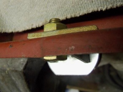

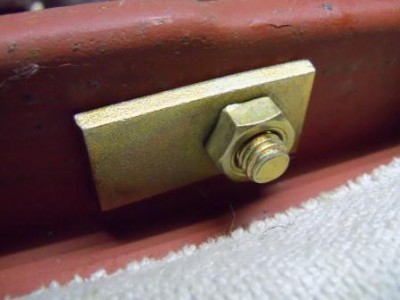

Hab mal wieder paar Bilder die etwas mehr Licht ins Dunkel bringen müssten.
die neuen Karosserieaufnahmen am Schweller der 353(W) ab Juli 1979 Fg.-Nr.: 1423601 (Limo) 1487912 (Tourist)

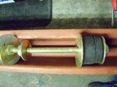

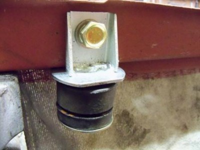

Beitrag von G. » Montag 16. April 2012, 13:21
Karosseriebefestigung Kotflügel vorn Wartburg 353, 353W und 1.3
Ansicht von oben, ohne Kotflügel
Seitenansicht ohne Kotflügel

Beitrag von G. » Montag 16. April 2012, 13:35
Anordnung: Schraubenkopf, K-Scheibe, Karosseriegummiring (dünn) mit Nut nach oben, Rahmen, Karosseriesilentgummi (dick) mit Aussparung unten, Kasosseriebefestigungshülse mit scheibe nach oben zur Karosse, Karosserie, K-Scheibe, Federring, Mutter
