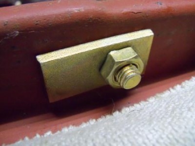

die neuen Karosserieaufnahmen am Schweller der 353(W) ab Juli 1979 Fg.-Nr.: 1423601 (Limo) 1487912 (Tourist)
![100_1608.jpg (67.9 KiB) 1471 mal betrachtet 100_1608.jpg](./download/file.php?id=1426&t=1&sid=ea913d2ff4d26a1dc0c73d309e7cb805)
- Karosserieaufnahme am Schweller 353W von außen (mit M10er Schraube!)

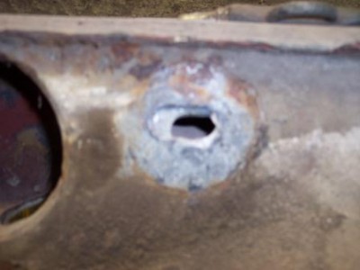

![100_1615.jpg (63.84 KiB) 1471 mal betrachtet 100_1615.jpg](./download/file.php?id=1427&t=1&sid=ea913d2ff4d26a1dc0c73d309e7cb805)
- Karosserieaufnahme am Schweller 353W von oben (sinngemäße Ansicht ohne Bodenblech)

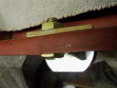

![100_1610.jpg (65.13 KiB) 1471 mal betrachtet 100_1610.jpg](./download/file.php?id=1428&t=1&sid=ea913d2ff4d26a1dc0c73d309e7cb805)
- Karosserieaufnahme am Schweller 353W von innen (sinngemäße Ansicht ohne Bodenblech mit serienmäßiger Verstärkung)

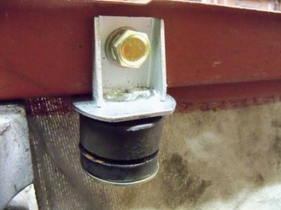

![100_1614.jpg (68.37 KiB) 1469 mal betrachtet 100_1614.jpg](./download/file.php?id=1432&t=1&sid=ea913d2ff4d26a1dc0c73d309e7cb805)
- Karosseriebefestigungen Wartburg 353, 353W und 1.3 Tourist ganz hinten neben dem Stoßdämpferdom
die lange M10er Schraube wird von unten nach oben geführt.
Anordnung: Schraubenkopf, K-Scheibe, Karosseriegummiring (dünn) mit Nut nach oben, Rahmen, Karosseriesilentgummi (dick) mit Aussparung unten, Kasosseriebefestigungshülse mit scheibe nach oben zur Karosse, Karosserie, K-Scheibe, Federring, Mutter

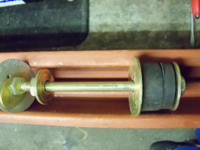

![102_7140.jpg (23.29 KiB) 1442 mal betrachtet 102_7140.jpg](./download/file.php?id=1433&t=1&sid=ea913d2ff4d26a1dc0c73d309e7cb805)
- und so sieht das ganze von unten aus.
Links im Bild der Stoßdämpferdom
