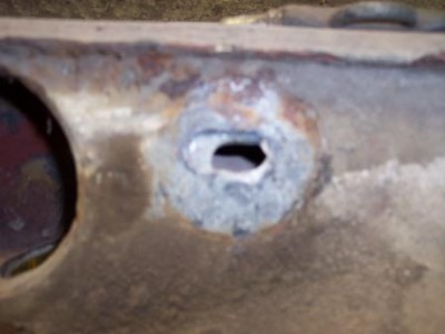

- Karosserieaufnahme am Schweller 353W von außen (mit M10er Schraube!)

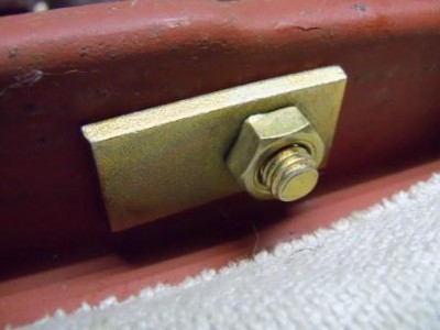

- Karosserieaufnahme am Schweller 353W von oben (sinngemäße Ansicht ohne Bodenblech)
- Karosserieaufnahme am Schweller 353W von innen (sinngemäße Ansicht ohne Bodenblech mit serienmäßiger Verstärkung)

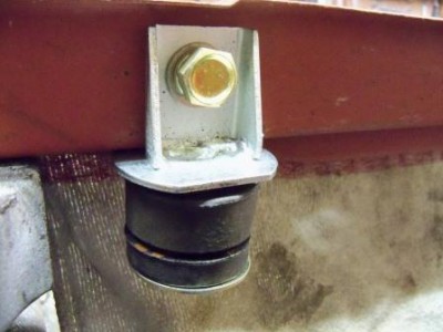

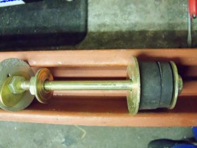

- Karosseriebefestigungen Wartburg 353, 353W und 1.3 Tourist ganz hinten neben dem Stoßdämpferdom
die lange M10er Schraube wird von unten nach oben geführt.
Anordnung: Schraubenkopf, K-Scheibe, Karosseriegummiring (dünn) mit Nut nach oben, Rahmen, Karosseriesilentgummi (dick) mit Aussparung unten, Kasosseriebefestigungshülse mit scheibe nach oben zur Karosse, Karosserie, K-Scheibe, Federring, Mutter

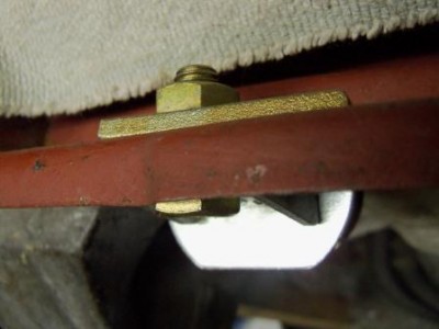

- und so sieht das ganze von unten aus.
Links im Bild der Stoßdämpferdom
