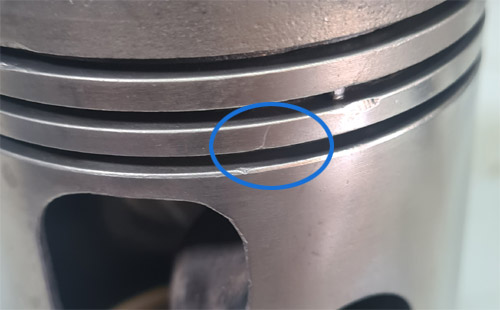

Erst einmal zu ohne Beschädigung. Das macht mir Sorge
Kolben 2 und 3 gingen relativ leicht mit meinen "SchnellgebauterAbzieher" runter
Kolben 1 hat den Abzieher geschrottet, aber ich musste ihn ja sowieso ändern weil nur zum entfernen nicht auch zum Aufziehen geeignet.

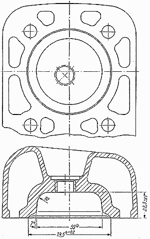

Ich benötige ja einen neuen Zylinderkopf. Ich hab einen Neuen da, aber der ist vom 312 Motor. Der Brennraum an diesen ist ein wenig kleiner. Kann man den nehmen. Der Brennraum meines Alten ist 58ml und beim Neuen 50ml und die Quetschkante beginnt bei 73,5mm also geringer als das Kolbenmass mit 74,45mm.

Also, wenn dies kein Riß, sondern ledglich ein Kratzer ist, dann ist das Teil bedeutunglos. Ist es jedoch ein Riß, ist der Kolben verloren, denn dann besteht die Gefahr, dass ein Teil des Ringsteges heraus bricht.

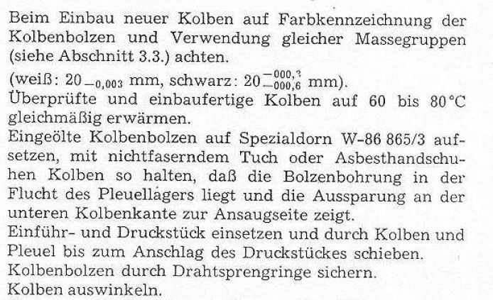

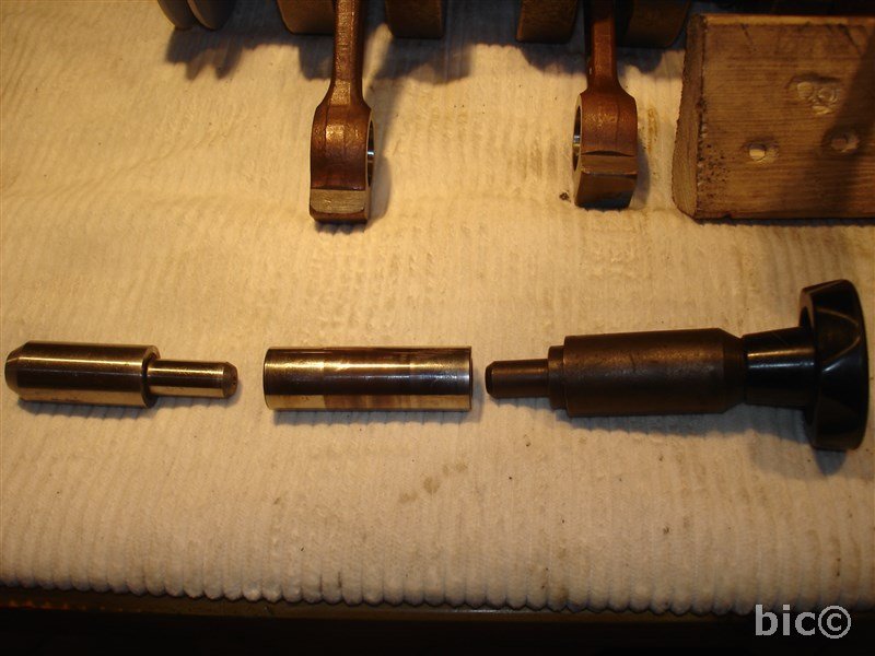

Nun ja, zum "Aufziehen" nimmt man ja auch so ein Teil:
wozu die Kolben vorbereitend auf ca. 80 Grd. erwärmt werden sollen --> z.B. Backröhre. (übrigens, wie wäre es einmal mit einem Reperaturhandbuch?)
Das ist ok so:
Konstruktiv ist dies zwar eine Schwachstelle, da sich Klingelnester ausbilden können. Aber Du hast dann halt eine etwas höhere Verdichtung (und damit einhergehend, einen Tick Drehmoment mehr), bei den heutigen Kraftstoffen ist dies jedoch kein Problem. Übrigens, es gab sogar Köpfe, da begann der Quetschspalt gar erst bei 72,3mm und die funktionierten auch :)

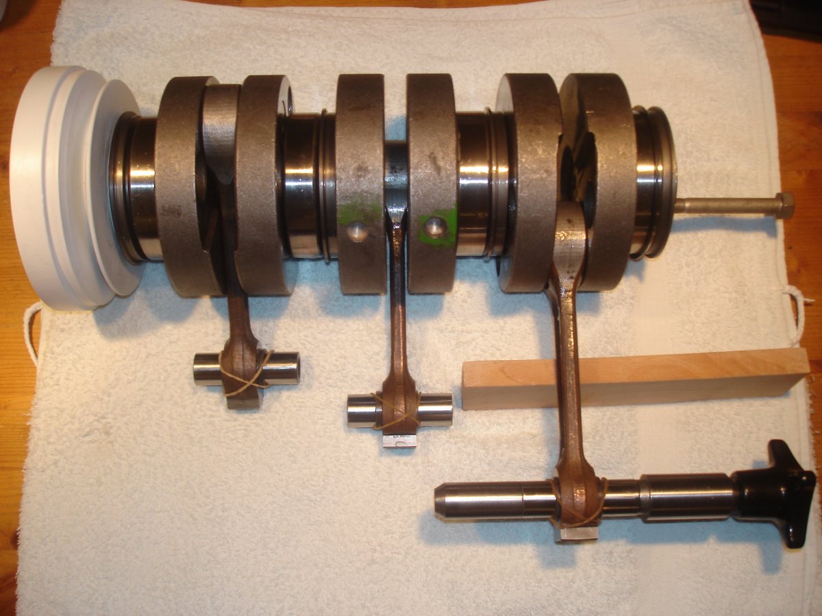

Meiner Kolbenbolzen haben einseitig einen Deckel. Ich suche einen Führungsdorn wie auch bei dir. Hast du eine Bezugsquelle.
Beiträge: 685
Re: Wartburg 311 Motorreparatur
Beitrag von bic » Samstag 1. Juli 2023, 10:48
Karlhorst hat geschrieben:
Freitag 30. Juni 2023, 20:57
Dann wird es mit einem solchen Führungsdorn ohnehin nichts, der ist für mittig geschlossen Bolzen, da er beidseitig in die Bolzen eingesteckt wird:
Da wirst Du Dir etwas Anderes einfallen lassen müssen :?
Völlig auf eine Führung würde ich jedoch nicht verzichten, denn der Einbau der Bolzen in erwärmte Kolben hat den Sinn, die am Ende mit leichter Presspassung sitzenden Bolzen überhaupt in die Bolzenaugen hinein zu bekommen. Geht dies dann nicht schnell genug, weil man rumfummeln muss, hat sich unversehen der Bolzen soweit erwärmt, dass er fest sitzt - dann muss er für einen neuen Versuch wieder raus. Macht man dass dann mehrmals, ist am Ende das Bolzenauge soweit aufgeweitet, dass die Presspassung hinne ist und im Zweifel im Betrieb der Bolzen im Auge arbeitet und dieses oval schlägt.
Vielleicht versucht du es ja einmal mit neuen Bolzen, wobei du aber auf deren Toleranzen achten musst (weiße [-0,003] oder schwarze [-0,003 bis -0,006] Kennzeichnung):
Dann bekommst Du weder bzgl. der Nadellager (Du verwendest ja die KW weiter) noch bzgl. der Bolzenaugen in den Kolben Probleme.
Natürlich muss man das alles nicht beachten und kloppt die Maschine einfach so zusammen, laufen wird sie trotzdem. Die Frage ist nur - wie lange?

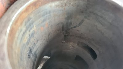

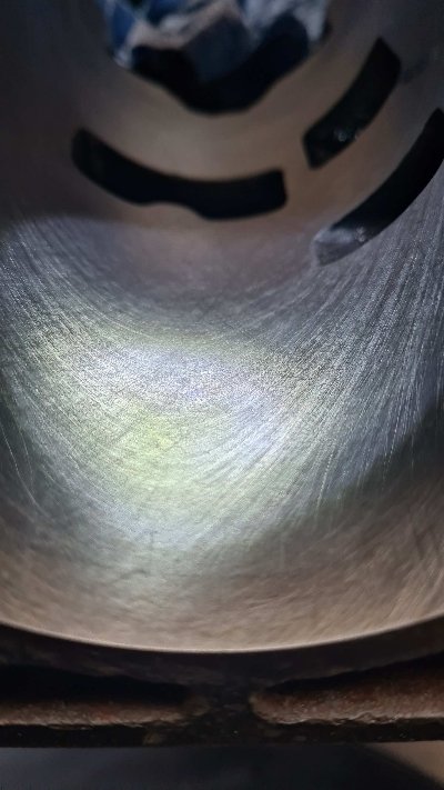

Heute habe ich die Honbürste bekommen. Leider in Größe 75 - 77mm, meine Zylinder haben 74,5mm .
Vor den hone
Nach dem honen
Handwerklich wirklich kein Problem. Langsam drehen ist das Zauberwort.
PS endlich habe ich die Dateianhänge verstanden, so kann ich auch über Mobiltelefon Bilder einstellen.

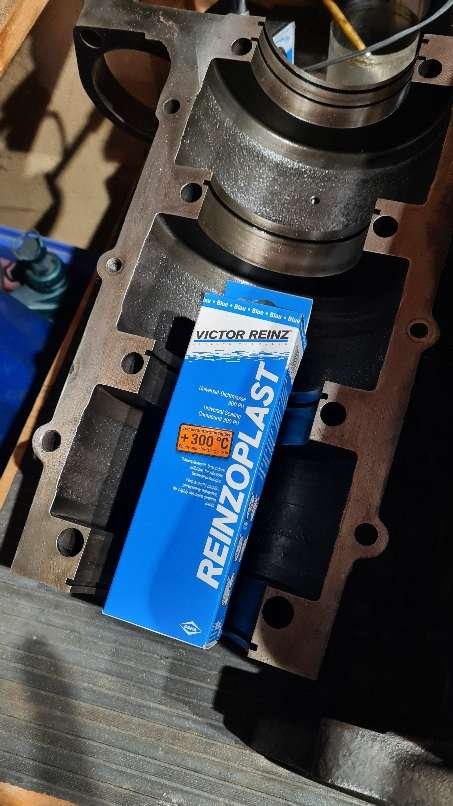

So, das Reinzoplast ist eingetroffen, ist es das Richtige.

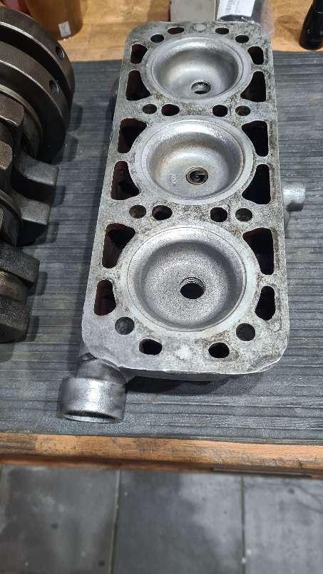

Ich hab ein Angebot zum Kopf planen 190€ :D :oops:
Weiter suchen...
