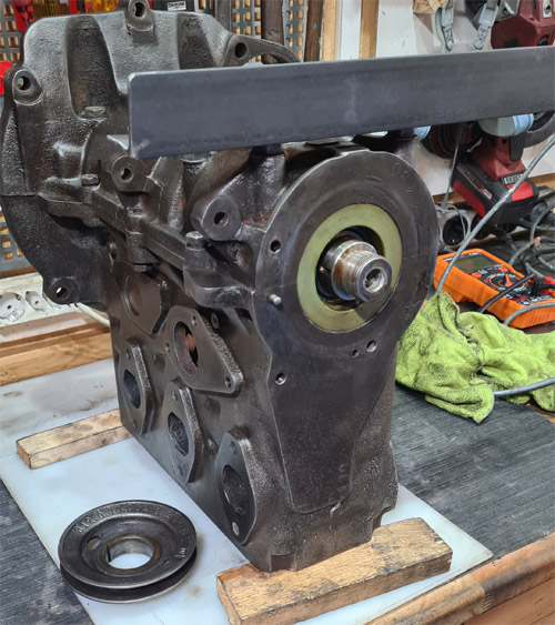

Vorgeschichte:

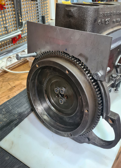

Nach meinen Getriebetausch habe ich eine neue Schwungscheibe benötigt.
Die Alte sah so aus und der Ausbau gestaltete sich nicht so einfach, denn mein Vorgänger hatte M10 Schrauben zur Befestigung benutzt. So das kein irgentwie gearteter Schlüssel passt.
Als Alternative habe ich bei Kleinanzeigen einen günstigen Motor mit Scheibe und einen besseren Kupplung gefunden. Beim Abholen stellte sich dann herraus, das die Schwungscheibe auch gerissen war. Für den Verkäufer kein Problem denn er hatte mehrere zur Auswahl. Und so bin ich noch zu einem Getriebe, Krümmer, Vorschalldämpfer gekommen.
So ist die Idee entstanden den Motor als Ersatzmotor herzurichten.

Das Drama der Kopfdemontage hab ich ja schon beschrieben, Hier nochmal ein paar Bilder

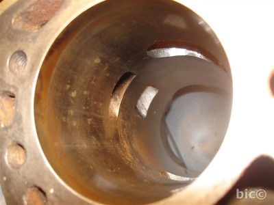

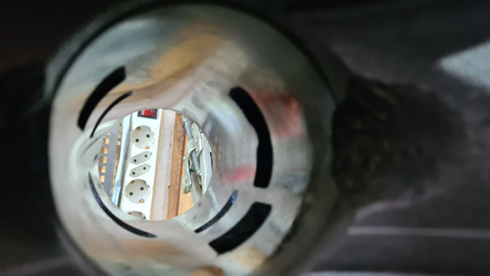

Und so sehen die Laufflächen aus:
Zylinder 1
Zylinder 2
Zylinder 3
Nun ist die Frage ob es sich überhaupt lohnt diesen Motor zu Restaurieren. Bisher 3 mal geschliffen. Ob die Risse entfernt werden können?
Wieso nicht? Da ist noch Luft nach oben, bis in den Übermaßbereich hinein - entscheiden wird sein, was für Kolben Du überhaupt bekommst, wenn diese überhaupt erneuert werden müssen.

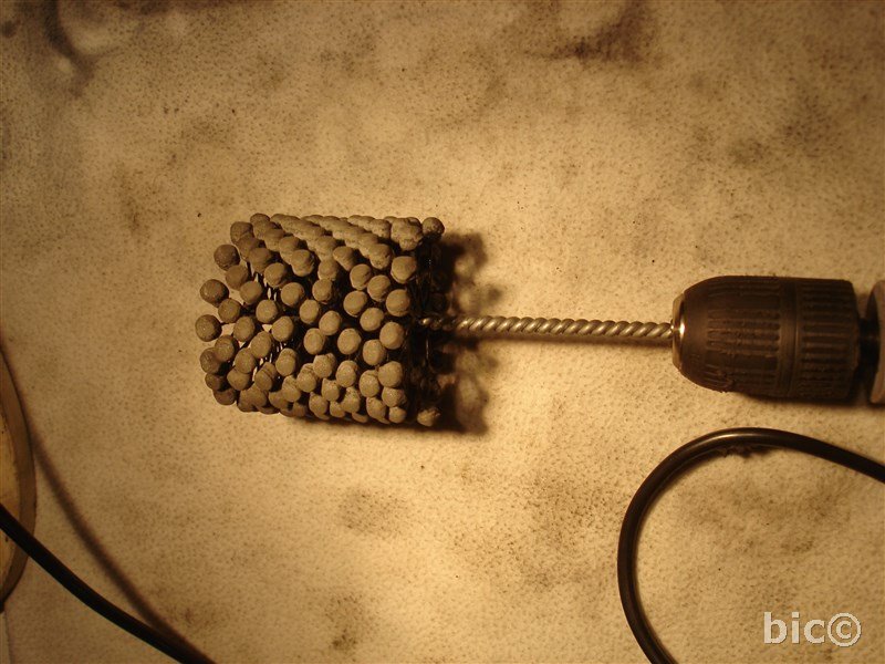

Welche Risse? Ich sehe allenfalls ein paar Riefen und da stellt sich die Frage, ob Du nach dem ordentlichen Reinigen z.B. damit:
übethaupt noch etwas davon siehst, hier mal vorher/nachher:
Natürlich sollten man die Töpfe vorher messen, ob diese nicht zu oval/bauchig gelaufen sind. Ist dies der Fall, sollte geschliffen werden, ansonst reicht die Honbürste vielleicht aus. Gilt aber nur, wenn man die alten Kolben weiter verwenden kann, aber auch an diesen lässt sich so einiges machen.

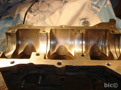

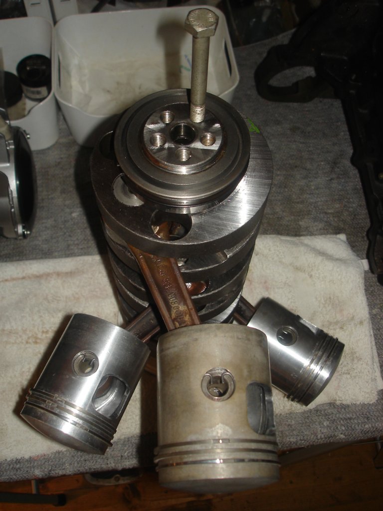

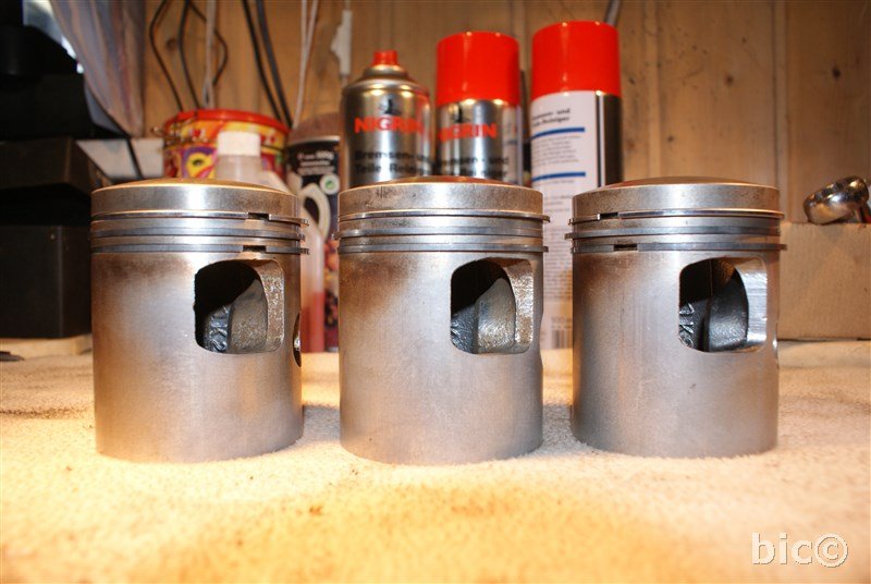

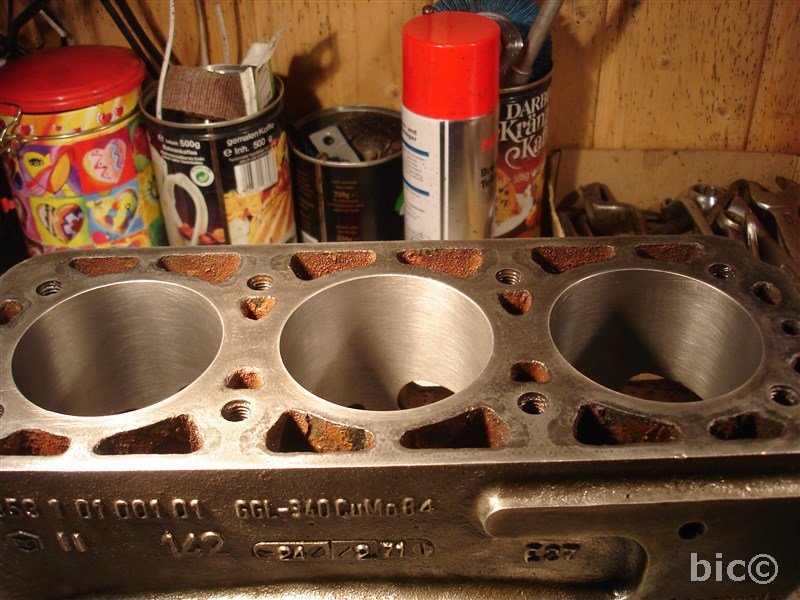

Mach mal erst ein paar aussagefähige Fotos von den Kolben, möglichst allseitig. Wenn da dann keine augenfälligen und unreparierbare Schadstellen dran sind, kannst Du den Block erst einmal mit der Hohnbürste (Korn 180) bearbeiten (Kühlung/Schmierung mit Honöl, Bohröl oder Bremsflüssigkeit). Ist hier dann auch alles i.O. kannst Du Kolben und Block nach gründlicher Reinigung (Block mit Dreikantschaber und rotierender Nylonbürste) weiter verwenden und wirst wohl nicht einmal messen müssen, denn die meisten Motoren haben nie bzgl. des Laufspiels die Verschleißgrenze erreicht.

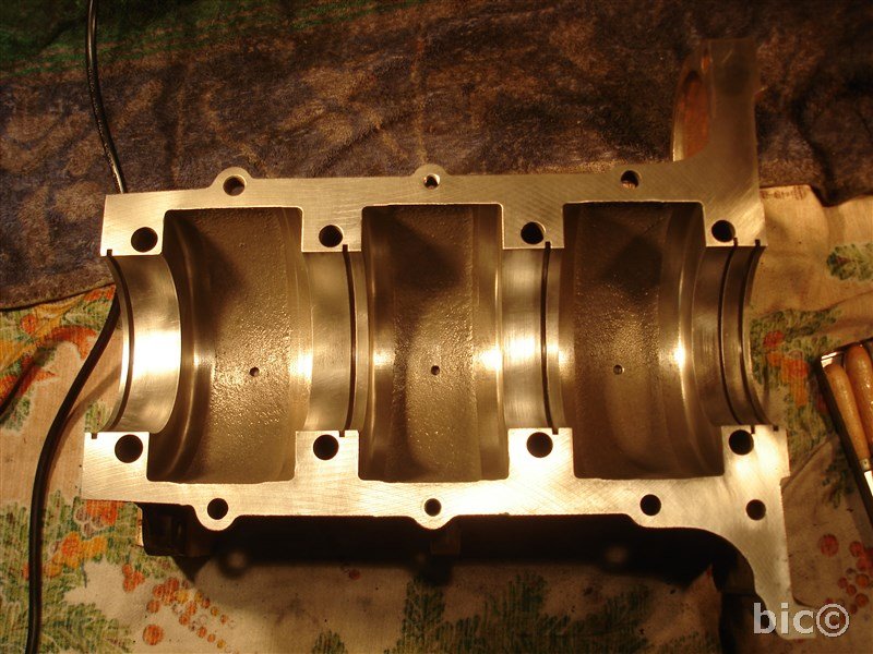

Übrigens, nach dem Säubern sollte der Block so:
und die Kolben so aussehen:
Bei den Kolben sind auf jeden Fall die Ringe abzunehmen (Kolbenringzange), diese selbst und deren Nuten zu säubern (Ringe nicht verwechseln!), sowie der Festsitz der Arretierstifte zu prüfen. Die Ölkohle soll nur soweit entfern werden (rotierende Messigdrahtbürste), wie auf meinen Bild gezeigt. Sollten leichte Klemmstellen vorhanden sein, dann später dazu mehr.

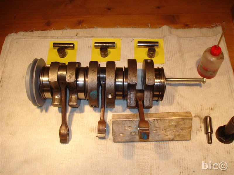

Mit was sichere ich die Nadellager in den Pleuel oder müssen die raus..
Vielen Dank jetzt hab ich erst einmal Arbeit :( 9

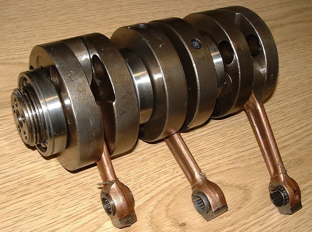

Wieso? Das verstehe ich nicht ganz, eine wirklich werksneue Welle, ist das Beste, was einem passieren kann, die Wellen aus Eisenach waren sehr sorgfältig gebaut:
Bei zu DDR-zeiten instandgesetzten Wellen kommt es darauf an, wo das gemacht wurde und wer das gemacht hat. Aber auch hier ist die Chance groß, sehr gute Wellen zu bekommen:
Natürlich kann man sich auch eine Welle von Frank Richter bauen lassen, aber günstig wird das nicht. Allen anderen Wellen, welche da so am Markt als "regeneriert" rumgeistern, traue ich nicht. Wie bei dieser, für immerhin € 469,-- angebotenen Welle zu sehen ist, stimmt nicht einmal die Reihenfolge der Hubscheiben, bzw. sind diese sogar von verschiedenen Wellen, so das anzunehmen ist, dass die doch ziemlich umfangreichen (Maß)Anforderungen bzgl. der Instantsetzung der Wellen nicht eingehalten wurden, geschweige, dass diese dem Instandsetzer überhaupt bekannt waren:
Also, trau, schau, wem :D
Dichtmassenempfehlung: El-Liq 74 von Elring.
Die bildet aber einen Restspalt aus und das ist ungünstig, daher vielleicht mal zur Erklärung:
Im Werk wurde die Lagergasse feinstgebort und zwar derart, dass die KW-Hauptlager genau die richtige Pressung erhalten, wenn Block und Unterteil stumpf aufeinander liegen und mit dem richtigen Moment verschraubt sind. Demzufolge wurde ursprünglich zwischen Block und Unterteil überhaupt keine Dichtung verwendet, denn diese bildete bei den damalig verfügbaren Dichtmassen zwangläufig einen Spalt aus und verringerte somit die Pressung auf die Lager. Da wohl dann nun doch einige Motoren am Trennspalt zwischen Block und Unterteil sabberten, empfahl man als "Heilung" (ich meine ab dem 39PS-900er) ominös einen "geringen Film eines dünnflüssigen Dichtmittels", ohne hier jemals konkret zu werden. Daher verwendeten wir damals den verdünnten Nitroreperaturlack, denn dieser erfüllte die Anforderung so ziemlich genau - und heute eben das Reinzoplast :)

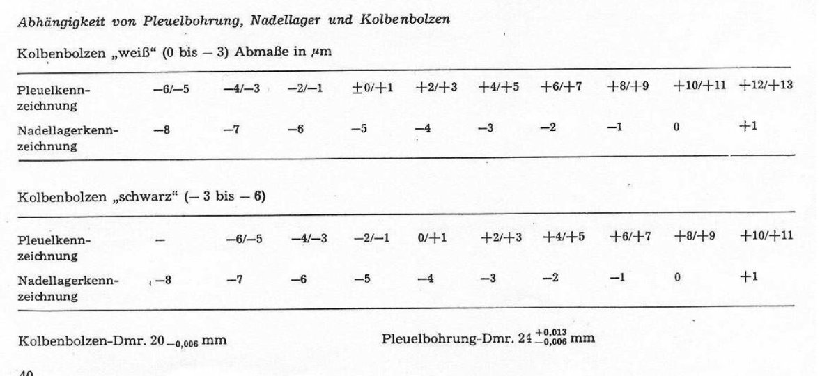

Woher weißt Du, dass Du Nadellager in den oberen Pleuellagern hast? Könnten auch Bronzebuchsen sein :( Was für einen Durchmesser haben eigentlich die Kolbenbolzen? Bei deinen "Kleinfensterkolben" könnten das auch 18er sein, dann hast Du auf jeden Fall Bronzelager.
Drücke bitte erst einmal und auf jeden Fall die Kolbenbolzen mit so etwas aus (keinesfalls Schlagen):
danach weißt Du mehr (Bolzen und deren Einbaurichtung nicht verwecsheln!).
Und keine Angst, falls Du Nadellager hast, bleiben diese dabei im Pleuelauge sitzen. Aber dies ist ohnehin egal, denn diese werden bei einer neuen Welle nicht wiederverwendbar sein. Die Pleuelaugen gibt es nämlich in unterschiedlichsten Toleranzen in deren Abhängigkeit und in Abhängigkeit von den Kolbenbolzen-Toleranzen dann das richtige Nadellager gewählt werden muss:
Schön dabei ist, dass es die Nadellager kaum noch gibt :D

nic
Man kann die Lager von unter den Kolbenboden sehen.

Die ersten Teile Sind Fertig.
Ich habe nur einen Kolben bearbeitet. Bei den Anderen warte ich auf eine Kolbenringzange.
