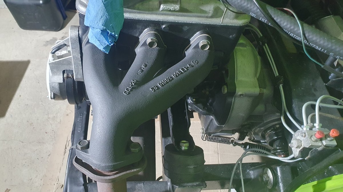

So am Sonntag endlich mal wieder am Wartburg weiter machen...

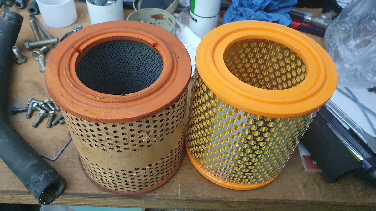

Luftfilter getauscht...

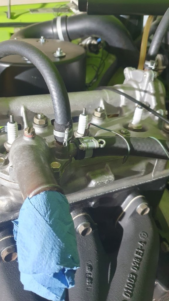

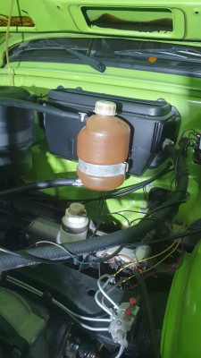

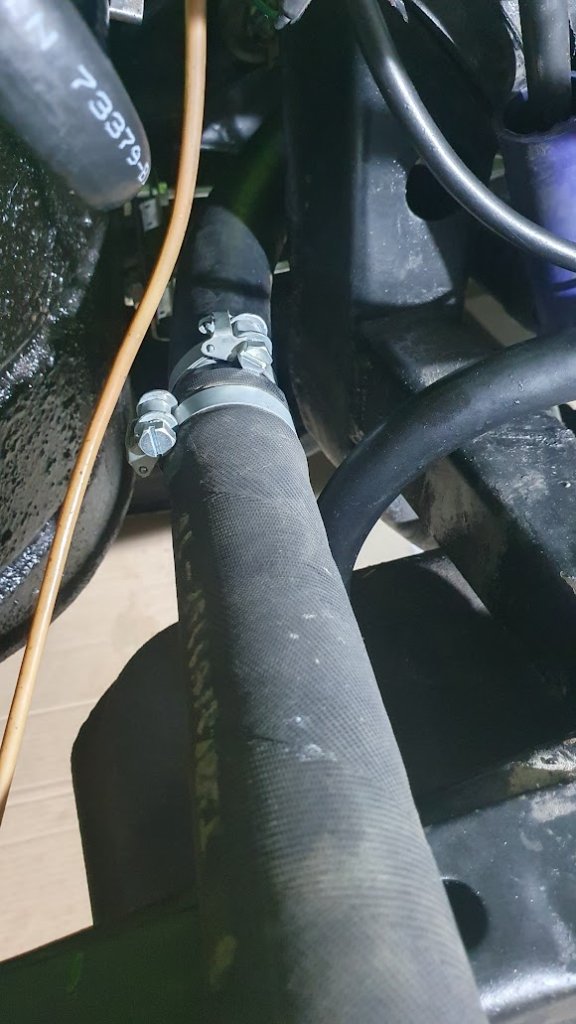

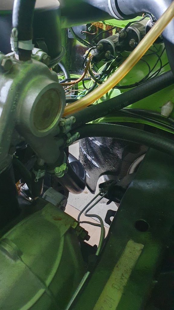

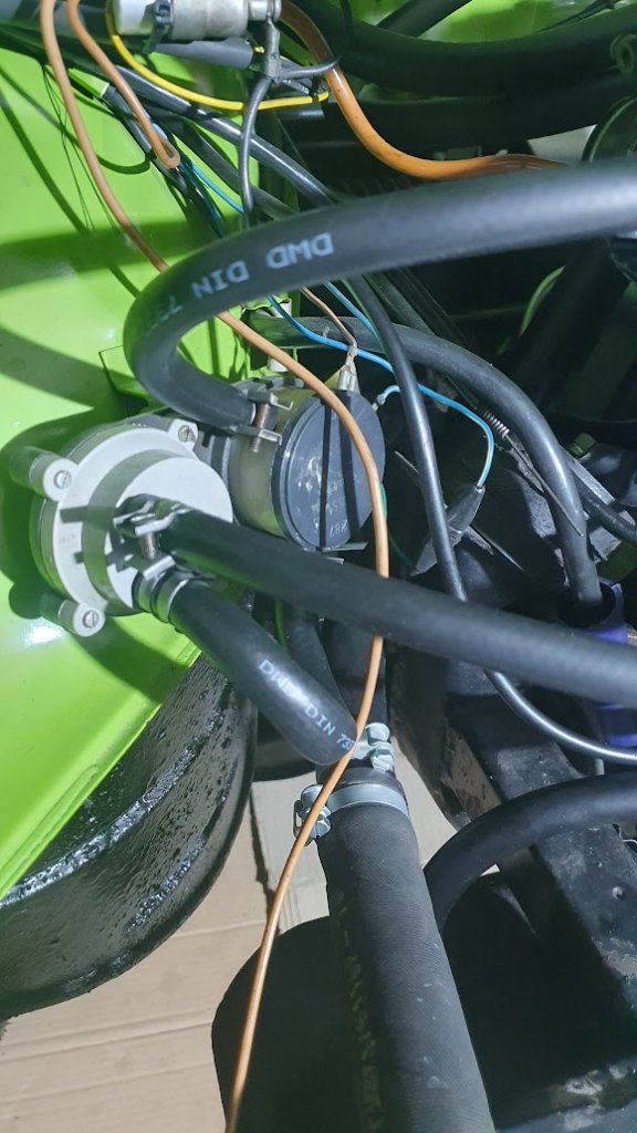

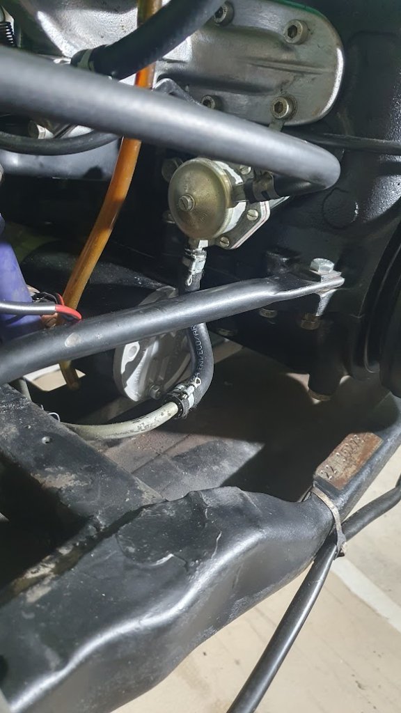

Und dann das Schlauchbandschellen Masaker zuende geführt.
Und noch weitere Neuzeit-Schrauben gegen originale Neuware von ESKA getauscht.

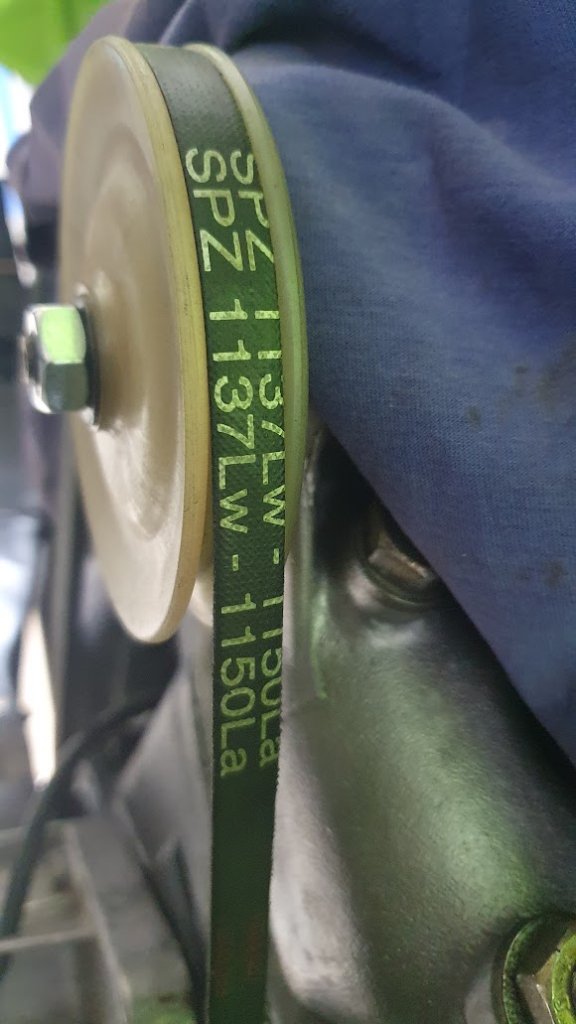

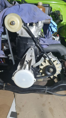

Anschließend wollte ich den Keilriemen drauf ziehen (Gufero (CZ) 9,7 x 1150 / 1137
Irgendwie ist der doch zu kurz, also noch Ersatz besorgen... :roll:

... Und dann das Schlauchbandschellen Masaker zuende geführt.
Jetzt brauchts dann noch ein Kabelbaum-Massaker, denn bisher sieht das mit den Strippen z.T. grauenhaft aus :D
