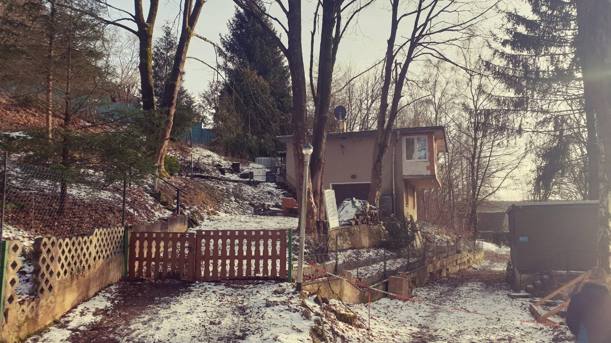

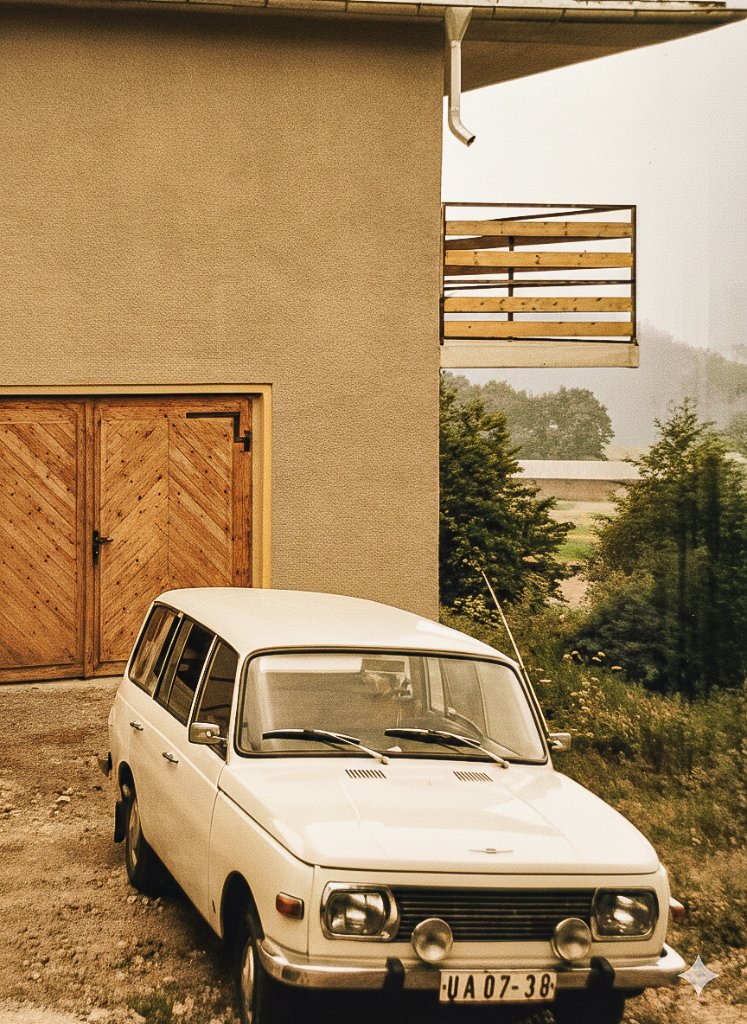

Hier mal ein Foto aus dem Familien Album - unser treuer Wartburg Tourist, um 1980 herum im Sommerurlaub in Struth-Helmershof vorm Bungalow der LPG Tierproduktion Florian Geyer Wiesenena.
Und der Bungalow vor 2 Jahren... traurig.
Der Wartburg wurde auch finanziellen Gründen 1991 verkauft, für damals 1.000 DM und der neue Eigentümer fuhr ihn binnen 2 Jahren zu klump. Mein Vater brachte es nicht über Herz ihn damals weg zu bringen, das musste meine Mutter machen.
1989 im Frühjahr kam er aus der General-GR (dann alles schwarz statt Chrom) und war rund 17 Jahre unser Familienwagen. Oft zu 5. mit Anhänger in den Urlaub und im Endeffekt nie im Stich gelassen worden.
