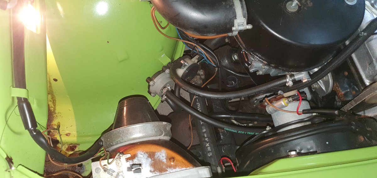

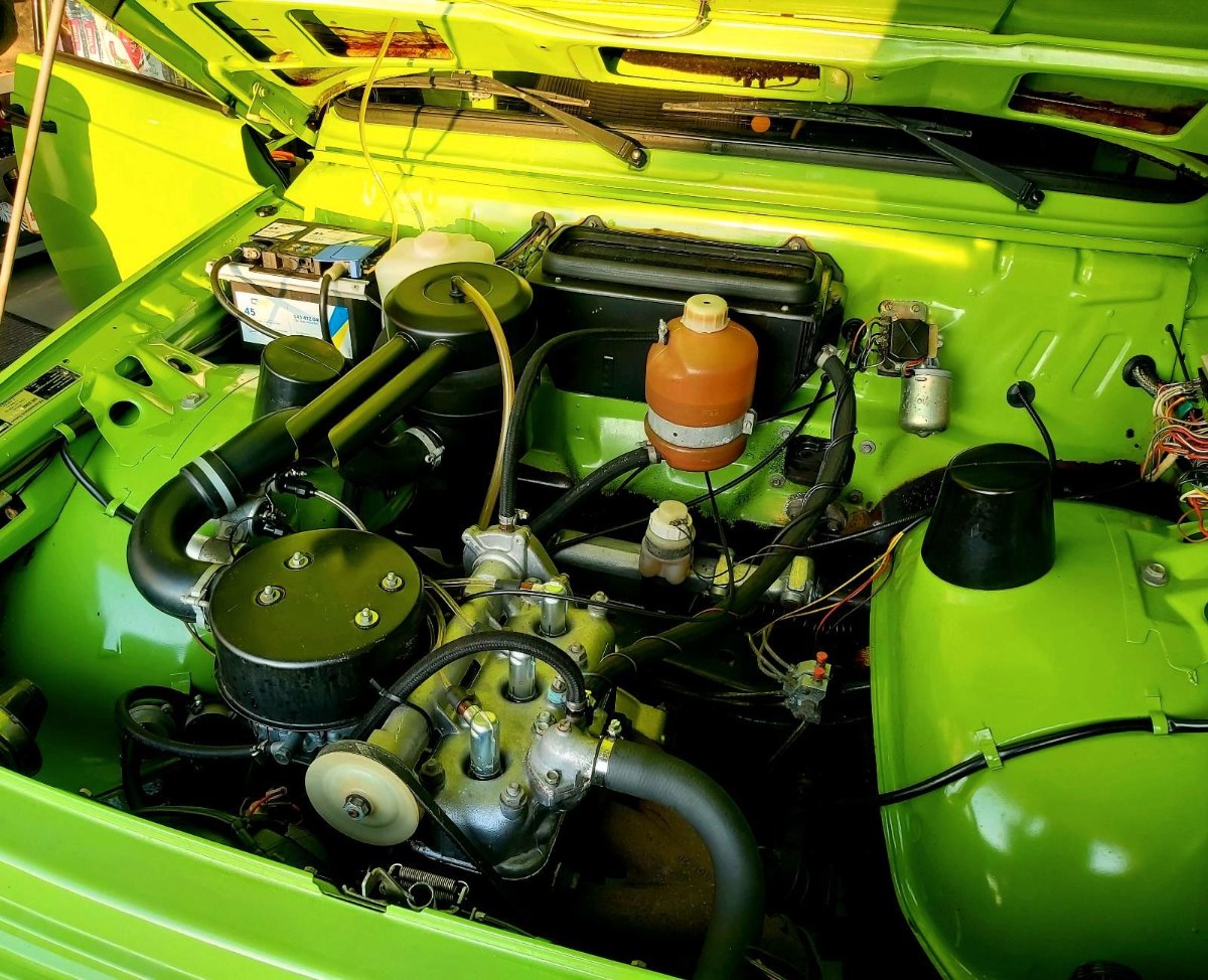

So am Sonntag endlich mal wieder am Wartburg weiter machen...
Luftfilter getauscht...
Und dann das Schlauchbandschellen Masaker zuende geführt.
Und noch weitere Neuzeit-Schrauben gegen originale Neuware von ESKA getauscht.

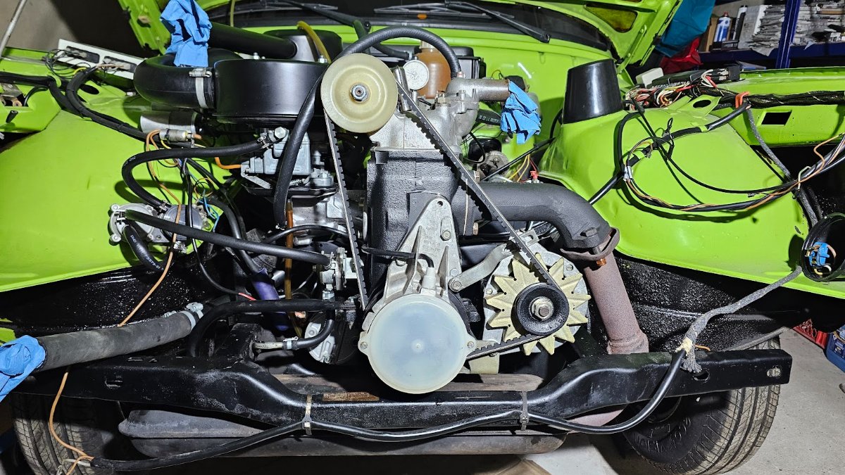

Anschließend wollte ich den Keilriemen drauf ziehen (Gufero (CZ) 9,7 x 1150 / 1137
Irgendwie ist der doch zu kurz, also noch Ersatz besorgen... :roll:

Jetzt brauchts dann noch ein Kabelbaum-Massaker, denn bisher sieht das mit den Strippen z.T. grauenhaft aus :D

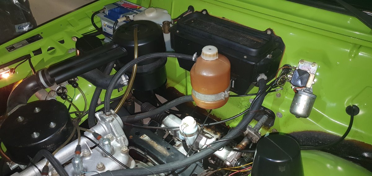

Wenn du Bilder hast wie es ab Werk vertütelt war...
Ich hab bisher an die 100 Wartburg 353er Motorraum Fotos über Kleinanziegen und alte Fahzeitschriften zusammen gesammelt aber so richtig...

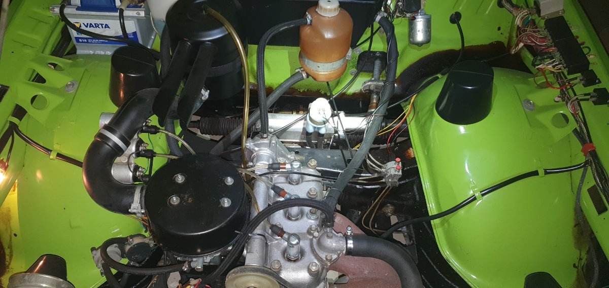

Beim Kauf sah er so aus:
Fand ich bisher noch nicht mal sooooo schlimm, also zumindest mal nicht "grauenhaft" aber ich lass mich sehr gern inspirieren, wie es besser sein soll. Vorschläge?

Beitrag von markush » Samstag 21. Februar 2026, 17:29
353jw hat geschrieben:
Samstag 21. Februar 2026, 15:16
Wärend ich auf verkabelungs Vorschläge warte... :noplan: :pray:
Ich sehe da unter Beibehaltung des original-Kabelbaumes nicht allzuviele Möglichkeiten. Man könnte vielleicht diverse Einzelleitungen/-Adern wie z.B. zum Temperaturfühler, Bremsflüssigkeitsbehälter, um den Drurchflußsensor herum etc. etwas zusammenfassen und gefälliger verlegen. Das Leitungs-Gewurschtel um die Sicherungskästen herum ist auch etwas unansehnlich. Wenn das alles aber so wie original ausgeliefert einwandfrei funktioniert, hielte ich es für übertriebenen Aufwand, das alles aus nur optischen Gründen zu ändern.
Beiträge: 312
Beitrag von 353jw » Sonntag 22. Februar 2026, 11:58
Denke das ist vor allem die Perspektive, mit dem Leitungsgewurschtel um die Sicherungskästen herum. :noplan:
Das ist eigentlich noch alles unangetastet, wie in Eisenach zusammen gebaut. Freilich kann man hier und da bisl nachbiegen und so, aber he - da gibts weit schlimmere und es soll optisch ja nicht besser wie original werden.
Kann man freilich machen, aber das ist vielleicht n anderer Ansatz, denke ich, wenn man den Motorraum cleanen wollte.
Klar triggern mich da auch ein paar Dinge wie z.B.:
- das Motortempfühlerkabel, aber da wurde ich hier im Forum mal belehrt das dies so ab Werk verlegt wurde - also lass ichs so, auch wenn ich mir das schöner vorstellen könnte
- der Wasserschlauch vom Wärmetauscher zum Thermostat hin - das der freischwebend da hängt, regt meinen Monk auch auf, aber war halt auch so ab Werk bei den Frontkühlern
- die Frontscheinwerferverkabelung, die war bei den Mittelkühlermodellen ab Werk schöner verlegt, als beim Frontkühler dann - aber da hat man halt nicht viel Spielraum wenns original sein soll - hier bau ich einzig noch eine Trennung ins braune Kabel ein, was in die Blinker geht, weil ich das maximal doof finde die Blinker zerlegen zu müssen um die Frontmasker auszubauen Aber das kann ich so lösen dass es nicht auffällt denke ich
Mein Ziel, siehe ESKA Schrauben Thema und das mit den Schlauchschellen, ist halt dass ich mich am Auslieferunsgzustand orientieren möchte und Verbesserungen nur da, wo es anders technisch halt wesentlich schlechter wäre oder wo es nicht auffällt.
Beispiele:
- Dichtungen im Getriebe - ab Werk NBR und nun halt MVQ weil ich denke damit länger Ruhe zu haben.
- Schläuche - ab Werk NBR, aber das verträgt sich nicht mehr so gut mit heutigem Sprit und ist heut auch qualitativ schlechter wie noch vor 30 Jahren, also hab ich da auf FPM (Benzin) bzw. EPDM oder Silikon in schwarz matt (Heizung/Kühlung) gesetzt bzw. generell neues Material weil es mMn. keinen Sinn macht hier 40 Jahre alte Gummischläuche einzubauen. Bremsschläuche dito.
Aber...
ich möcht gern drauf eingehen und die Dinge noch optisch etwas besser machen. Mir würden dafür halt Fotos helfen, die zeigen WIE mans besser macht. Wenn du/ihr da was habt, also im Idealfall Aufnahmen von wo es noch original war, gerne zeigen. :)
Ich geb mir da gern Mühe. :pray:
Fun-Fakt am Rande - der extra noch erworbene original Pneumant 9,7x1150 Wartburgkeilriemen... ist subjektiv noch ein klitzekleinwenig knapper in der Länge wie mein aktueller von Gufero in 9,7x1150 und ich hab nur wenige mm spannen können, soll ja auch nicht zu straff sein. :noplan:
Werde mir nu doch einen zweiten von Gufero bestellen, in 9,7x1170 oder 1180 - bisl längt der sich ja sicher noch dann im Betrieb.

So, also passen, wie Arsch auf Eimer tun folgende Keilriemen:
- SWR XPZ 9,7 1150 Lw / 1163 La
- Dunlop SPZ 9,7 1150 Lw / 1163 La
- PIX SPZ 9,7 1150 Lw / 1163 La
Wobei der XPZ am geschmeidigsten aufzulegen geht und subjektiv am besten sitzt, den lass ich nu erstmal drauf.
Die Lichtmaschine ist mit allen Riemen ca. in der Mitte am Spannerlangloch.

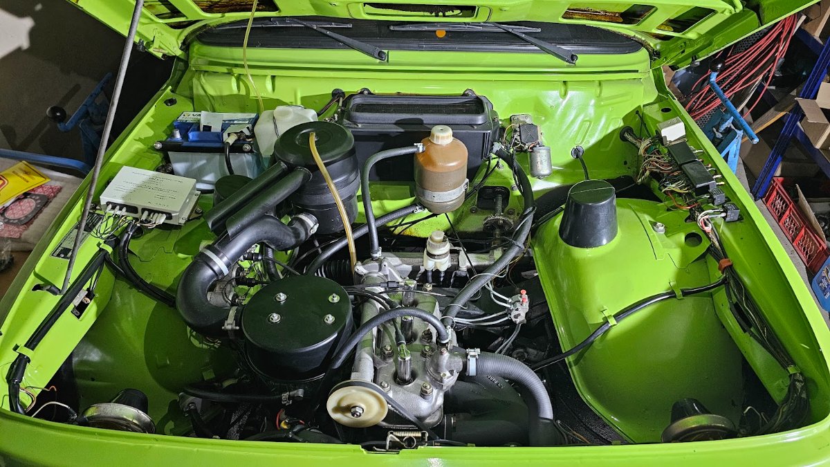

Gestern haben wir die EBZA2s Zündung wieder auf die neue Kurbelwelle eingestellt, mit AWE Meßuhr und Prüflampe auf 3,58 mm vor OT für jeden einzelnen Zylinder.
Dann Abends noch angefangen das Auto wieder zu komplettieren (Stoßstange, Front, Schläuche, Kabel,...). Wobei mich am meisten Nerven dann wieder die DDR Schlauchbandschellen Typ B gekostet haben, aber am Ende ging auch das.
Dann zumindest mal Kühlmittel rauf um ihn über Nacht stehen zu lassen und zu sehen ob irgendwo was raus läuft
Heut morgen dann fix das Kühlsystem fertig entlüftet, Räder dran und abgebockt.
Jetzt hab ich zumindest noch den Probelauf vor mir und will dann das Auto wenden um mich noch den Bremsen an der Hinterachse zu widmen, den kurzen Benzinschlauch zwischen Tank und Rohr nach vorn ersetzen und auch den Dicken Schlauch Tank/Tankstutzen einmal neu machen.
Danach wäre dann theoretisch der Sonntag für eine Probefahrt da soweit alles glatt läuft. :pray:
