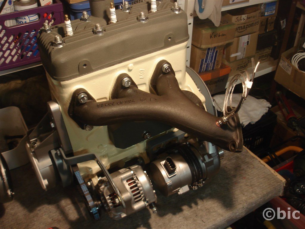

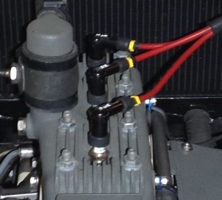

Dann lassen ich mal zurückraten, was ist das ?:
An sonst aha, 73er Wartburgkolben passen also in einen 105er Syrena mit 70er Bohrung? Willste die Kolben abdrehen oder den Motor um 3mm aufbohren? Und was machste mit den Kobo? Der Wartburg hat 20er und der Syrena n.m.E. 18er - Kolben ausbuchsen? Past denn wenigsten die Kompressionhöhe des Kolbens, liegen die Schlitze richtig und stimmt die Länge des Kolbenhemds, geschweige denn die Formkurve? Fragen über Fragen :D Wenn Du wenigstens einen 102 S hättest, der hatte schon original einen 1000er Wartburgmotor - aber so?
Ich würde da eher mal in Polen suchen, eine kurze Googleanfrage bringt dann schnell so etwas zu Tage: klick!. Dann erübrigt sich auch die Frage nach der Qualität der Wartburgkolben.

Das sieht für mich wie ein schöner Syrena-Motorkopf aus, der wahrscheinlich auf Ihrem Wartburg-Motor installiert ist :D
Ich möchte 74 mm Wartburg-Kolben im Syrena 105-Motor verwenden. Ich möchte die Zylinder um 4 mm vergrößern. Dadurch erhalte ich zusätzliche 100 cm³ und eine Verdichtung von 7,8. Kolbenbolzen, Kompressionshöhe und Fenster sind identisch. Der Boden des Wartburgkolbens ist etwas kürzer, aber das ist kein Problem. Ich habe bereits Ersatzkolben für die Syrena, aber ich bevorzuge die Wartburg-Kolben.
Richtig geraten :):
Der ist da (entsprechend nachbearbeitet) drauf wegen seine halbkugelförmigen Brennräume und der hiermit erreichbaren Verdichtung von 9,4:1.
Ok, wenn Du (wir duzen uns hier für gewöhnlich) dann nicht im Wassermantel landest :noplan: Ich würde aber empfehlen, sicherheitshalber originale DDR-Kolben (Megu, DLG) zu verwenden. Bei neuzeitlichen Nachfertigungen wäre ich vorsichtig, ob diese aus einem Material mit dem benötigten Wärmedehnungfaktor bestehen und über die erforderliche Formkurven verfügen (Balligkeit, Ovalität) - ähnliches gilt auch für die Kolbenringe. Ist dies nämlich nicht der Fall, sind Problem vorprogrammiert. Natürlich funktionieren auch damalige Westimporte (z.B. Mahle) oder Ostimporte (Almet - nicht aber Almot), aber die sind sehr selten.

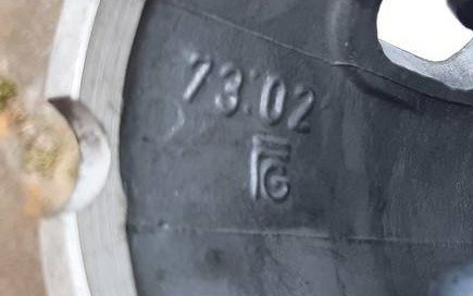

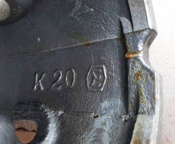

Kennen Sie diese beiden Kolbenhersteller?
Fragen, Fragen – ich wäre Ihnen dankbar, wenn Sie sie beantworten würden.
Grüße.

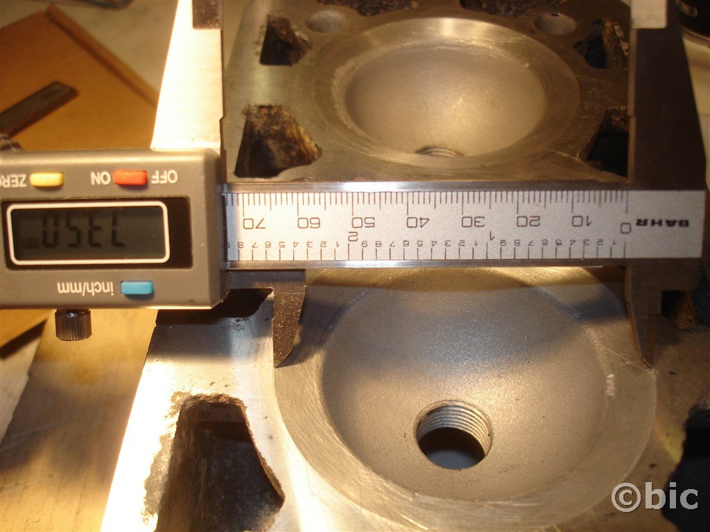

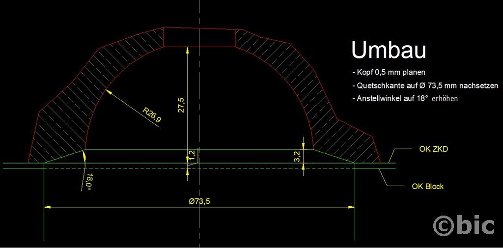

Ist Ihr Motor 900 oder 1000 ccm? Ich frage mich, wie viele mm du den Kopf gefräst hast?

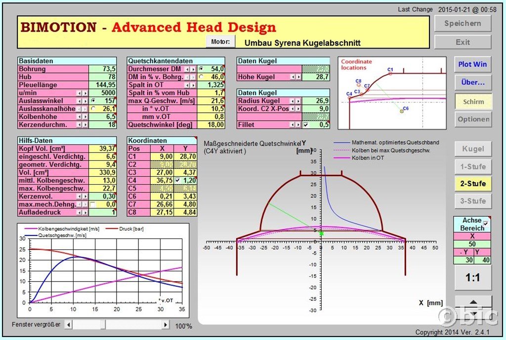

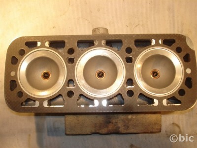

Das ist ein 1.000er. Vom Kopf wurden 0,5mm abgenommen:
und die Quetschkanten von 17,4 auf 18 Grd. angestellt und soweit nachgesetzt, dass deren Außenkante der Bohrung des Motors entspricht:
Damit folgt der Kopf der Auslegung:
--->> weiter im nächsten Beitrag, da man hier immer nur 3 Bilder hochladen kann.

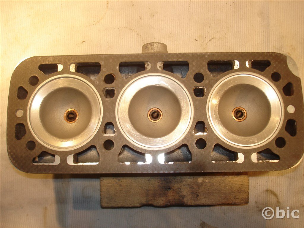

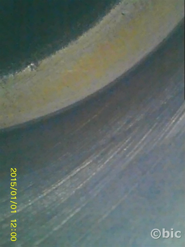

Anschließend noch die Kerzengewinde mittels Big-Sert Einsätze auf M14 reduziert:
und das war es dann auch schon. Nach ca. 12 tsd km sieht die Quetschkante dann so aus (Datum nicht beachten - Uhr war nicht gestellt):
Der "Ausbruch" an der Kante ist übrigens nicht neu, den habe ich schon so mit eingebaut :D

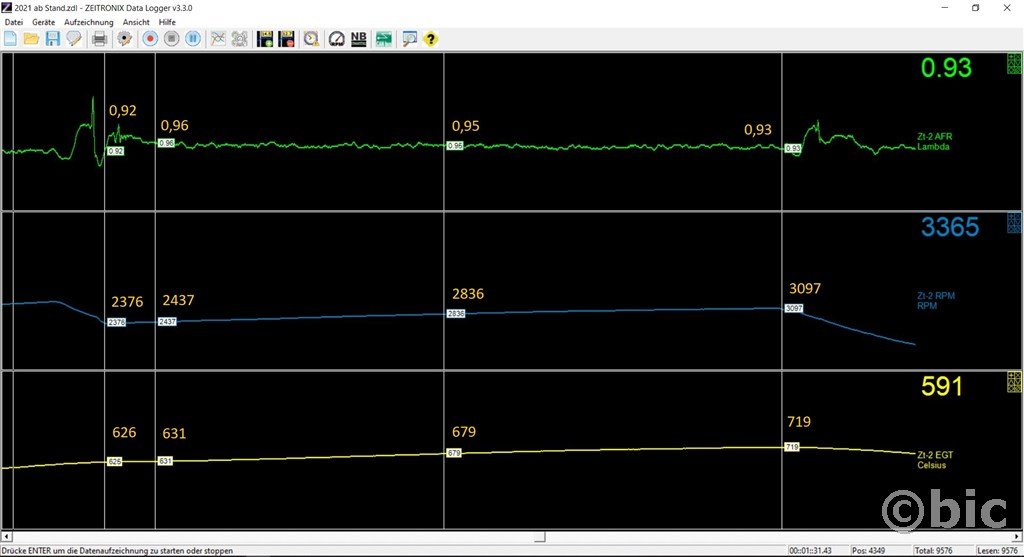

Erhalten Sie nützliche Daten vom EGT-Sensor?
Sicher :) Im Zusammenspiel mit einer Lambdasonde, einer Drehzahlaufnahme (Hallsensor) und eines enstprechenden Controllers lässt so bequem eine vernünftige Vergasereinstellung realisieren, hier mal mir einem vergrößertem Venturi und angepassten Düsen:
Der zweite (K20) sollte Megu sein, der erste sagt mir nichts. Haben die Kolben denn nicht auf dem Dach noch einen Stempel?

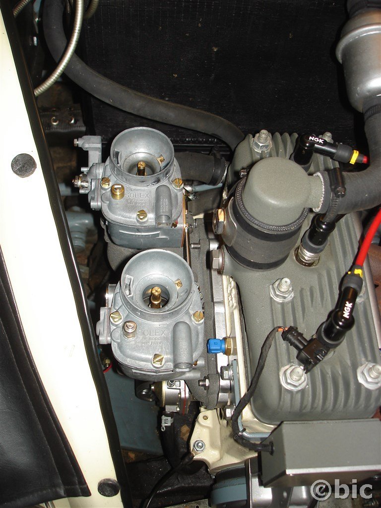

Nein, ich habe es nicht getan, nur so etwas:
Ich habe ja auch keinen Wartburg :D
Aber beim Fratzenbuch wirst Du fündig:
schau mal nach "RTP Race-Power-Tuning". Aber auch andere sollten das schon gemacht haben, auch mit Direkteinlass ins Kurbelgehäuse.
