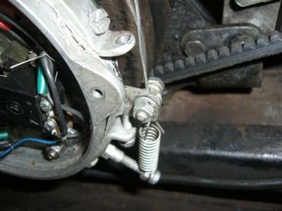

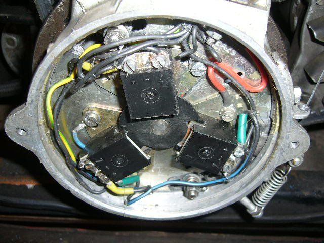

habe es schon einige Male geschrieben. Kann meine Zündung per Hand verstellen. Stelle die Zündzeiten für
jeden Zylinder ein. Dann kann ich die gesamte Grundplatte verschieben. Die Grundstellung ist die originale
Einstellung. Kann dann gegen Frühzündung verstellen. Auch wenn es nicht automatisch geht, funktioniert es
prima, ohne Probleme.

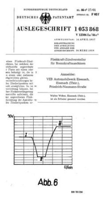

Zu den Kennlinien selbst, sage ich nun nichts mehr - vielleicht nur noch eines. AWE selbst hatte sich mit diesen (wie sollte es auch anders sein) schon recht frühzeitig beschäftigt und sich zumindest zwei Zündverstellvorrichtungen patentieren lassen (natürlich noch mechanisch). Hier die Kennlinie von 1957:

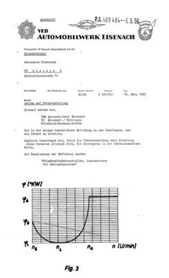

und hier die aus 1965:
Grundsätzlich entsprechen ja die Kurvenformen wohl auch den Vorstellungen von Wolf, aber dass die Zündverstellvorrichtungen nie in die Serie übernommen wurden spricht auch - nämlich Bände bzgl. deren "Sinnbefreitheit", naja, der Aufwand hätte dann wohl doch den Nutzen übertroffen.
