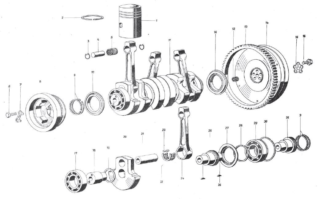

Deine angegebenen Werte entsprechen einer Differenz von 9 grd. zwischen Zyl. 1 und 3. Ein solches Maß ist kaum vorstellbar, da die Bolzen der KW-Lager mittels Paßfedern in den Hubscheiben (vor)positioniert sind:
Ein gegeneinander Verdrehen der Hubscheibenpaare in dieser Größenordnung ist so nicht möglich, wenn nicht irgendwelche Paßfeder abgeschert sind.
Ob Deine KW jedoch i.O. ist, kannst Du an sonst mit einer Gradscheibe ganz leicht prüfen, wenn Du Dir irgendwie eine Befestigung an der KW einfallen lässt und (provisorisch) einen Zeiger anbaust. Jedenfalls erkannt man dann beim Durchdrehen des Motor ziemlich genau, ob der Versatz jeweils 120 grd. beträgt (bei der Gelegheit kannst du auch gleich die Pleuellagerspiele prüfen).
Zulässig sind übrigens diese Differenzen:
Ich glaube jedoch eher, dass die Hallgeber auf deiner Zündung nicht genau 120 grd. versetzt angebracht, bzw. nicht exakt auf Wellenmitte ausgerichtet sind und daher "schief gucken", so dass es daher zu Abweichungen kommt. Dazu kommt dann noch, dass es unmöglich ist, nur mit Meßuhr und Prüflampe den ZZP halbwegs genau zu bestimmen, dazu ist die Koordination Hand/Auge bei uns Menschen zu langsam. Ich habe mir daher in Ruhe (im wahrsten Sinne des Wortes) Markierungen auf der Riemenscheibe angebracht und prüfe die Zündeinstellung mit hinreichender Genauigkeit ausschließlich mittels Stroboskop (hier ebenfalls noch mit der Ungarnzündung):

Bei meinem 1000er Wartburg-Motor hatte ich einen Versatz des Kurbelzapfens des zweiten Zylinders festgestellt. Grob konnte ich 5° abblitzen, wahrscheinlich sind es weniger. Herr Richter von Fa. Kurbelwellen-Richter sagte mir, dass dieser Versatz grenzwertig sei, aber bei überholten Motoren (ich habe keine Historie vorliegen) durch Beschädigen der Paßfedern beim Zusammenpressen vorkommen könne. Werksseitige Motoren seien sehr exakt gefertigt. Da ich den Zündzeitpunkt für alle 3 Zylinder - mit Uhr und Prüflampe auf ca. 3,6 mm vor OT, danach abgeblitzt - einstellen konnte, bräuchte ich mir allerdings keine Sorgen zu machen. Fakt ist, dass der Motor geschmeidig läuft.
