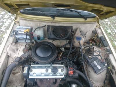

Beitrag von steffen1.3 » Mittwoch 6. Januar 2010, 18:01
Hier nun Bilder davon, wie so ein Umbau aussehen kann:

Beitrag von pirate14513 » Montag 11. Dezember 2017, 20:24
so da auch mal ein paarbilder
