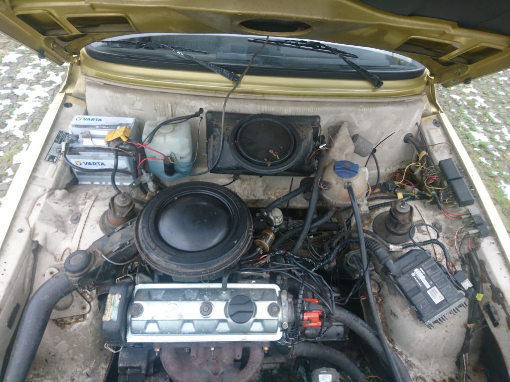

Hier nun Bilder davon, wie so ein Umbau aussehen kann:

so da auch mal ein paarbilder
