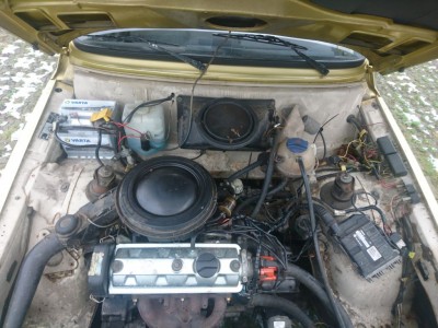

Beitrag von pirate14513 » Montag 11. Dezember 2017, 20:24
so da auch mal ein paarbilder

Beitrag von pirate14513 » Freitag 22. Dezember 2017, 20:25
So jetzt schon knapp 3000 km hinter mir alles ohne größere Probleme.
Radlager hinten rechts hatte ich noch gemacht und die radbremszylinder da der linke fest war. Den hatte ich für den TÜV nur gangbar gemacht wollte aber nicht das er undicht wird.
Ladekontrolllampe hatte auch probleme gemacht war aber nur die Fassung.
Und das wischerrelais hab ich ersetzt da die Wischer immer genau da stehen geblieben sind wo man sie aus gemacht hat.
