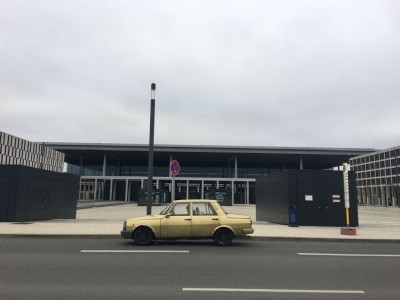

Beitrag von pirate14513 » Montag 11. Dezember 2017, 20:24
so da auch mal ein paarbilder
