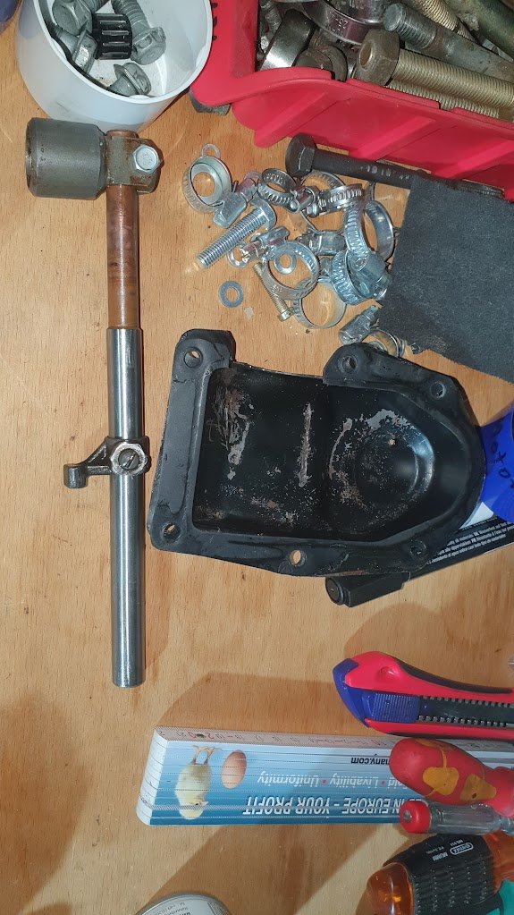

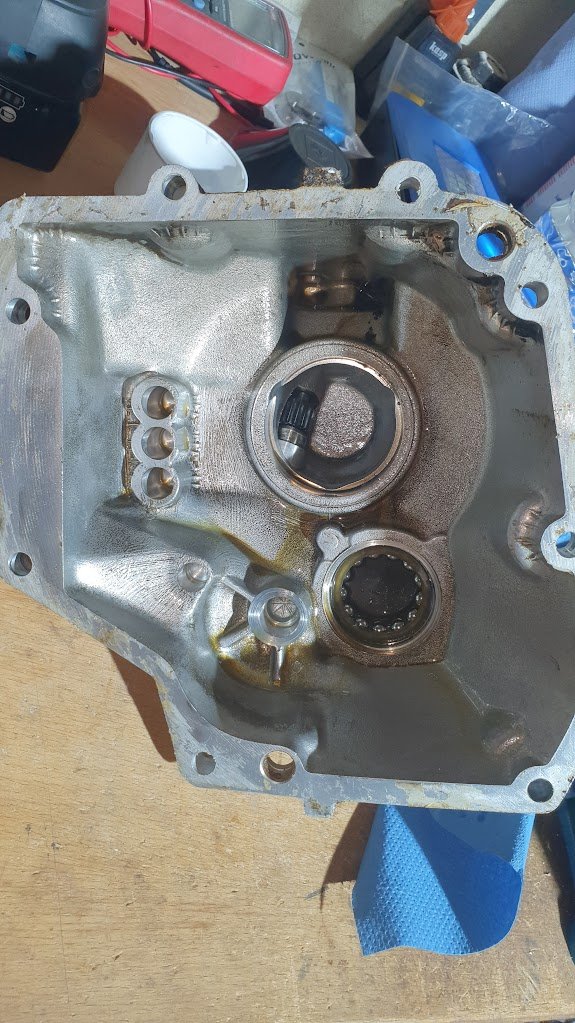

Dann kann man mit etwas sachtem hebeln den großen hinteren Deckel lösen...

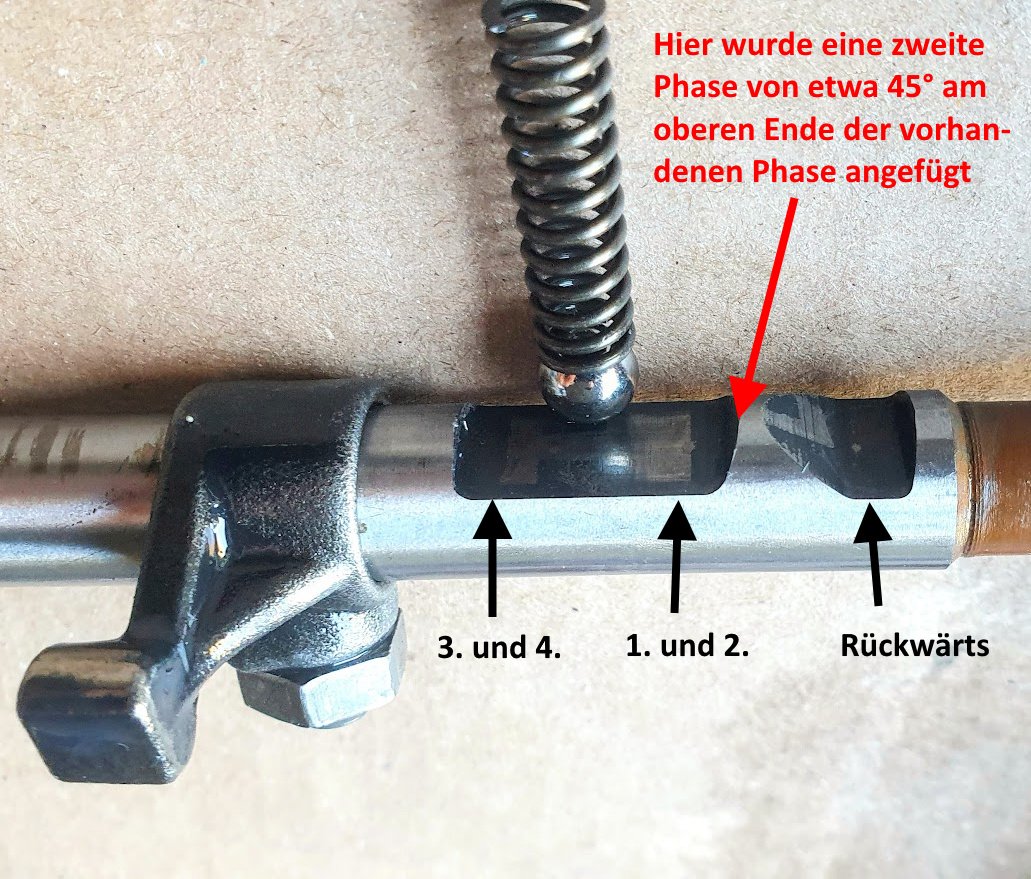

Und anschließend recht einfach die Schaltwelle demontieren. Um diese heraus zuziehen, hilft es die Welle um 180° zu drehen damit die Feder und Kugel der Neutralgassensperre nicht im Weg sind.
Wir haben lang überlegt was man machen kann, Feder und Kugel entprachen orginal Maßen, die Federkraft subjektiv auch. Am Ende haben wir der steilen Phase an der Neutralgasse der Schaltstange eine zarte zweite Phase von 45° spendiert. Zu wenig das es zu leicht geht, aber genug, das man nicht mehr nur mit Schwung und gut hörbarem "Klack!!" die Neutralgassensperre überwinden kann.
Danach alles wieder zusammen, frisch abgedichtet (Dirko HT) und wieder in den Wartburg eingebaut. Frisches Öl (CASTROL Transmax Manual EP 80W Getriebeöl) kam aber erst 24h später drauf um die Dichtmasse auslüften zu lassen.

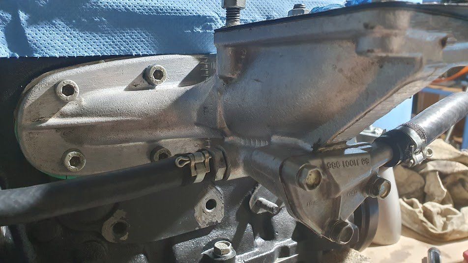

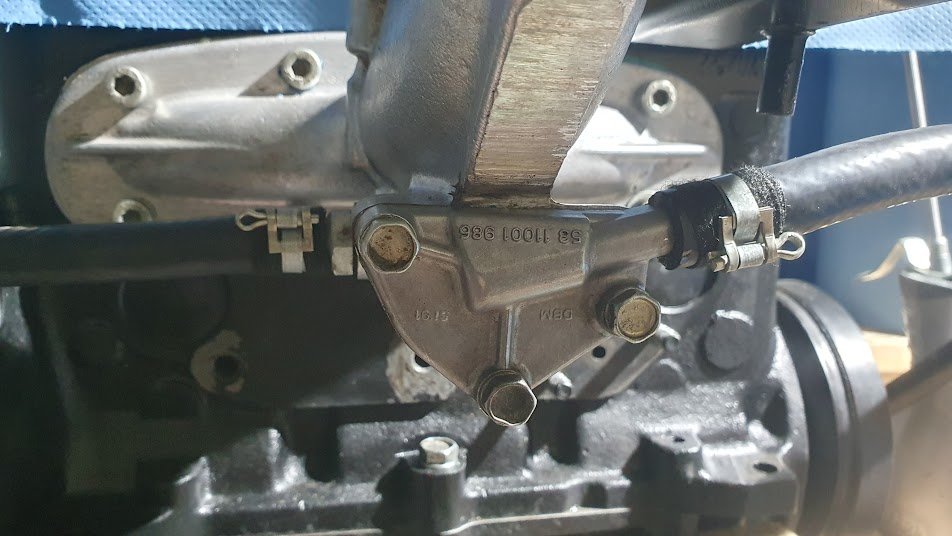

Dann gings am Motor mal wieder weiter, inkl. Rückbesinnung auf ESKA Schrauben, Schlauchbänder und Schlauchbandspanner... :masked:

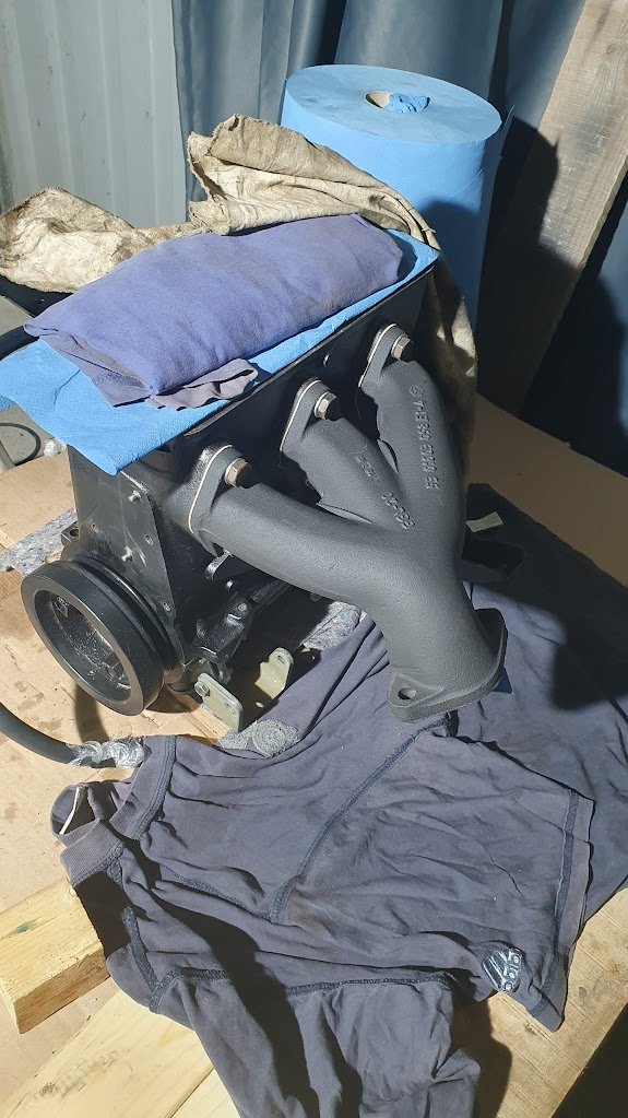

Der Krümmer... da hab ich auch lange gerungen. Silber sieht :ill: aus, richtig Schwarz irgendwie auch. Rostig lassen keine Option und blank macht nicht lange Freude. Also Krümmer gereinigt, eine der angeblich besseren Auspufflacke aufgebracht und dann bei 220°C rund 30 Minuten nach Lackherstellervorgabe eingebrannt im alten Umluftbackofen (was ne stinkige Sauerei, zum Glück wird der Ofen nicht mehr benutzt ;-) )

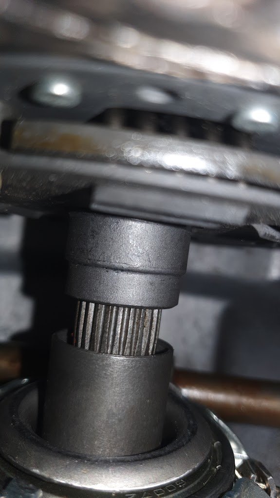

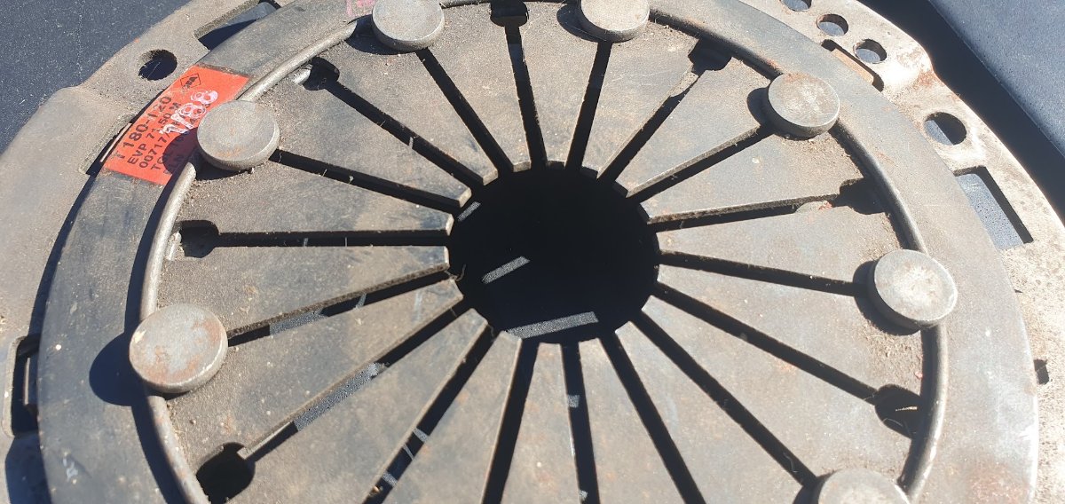

Dann gings an das alte Thema Kupplung...
Vorhanden ist:
- 2x original DDR Kupplungsautomat (für Mittengeführtes Drucklager), einmal Werksneu, einmal überholt (KUMO))
- 1x KUMO DDR Kupplungsscheibe, noch ziemlich gut, fast wie neu (radial gefedert, Serienmitnehmer)
- 1x LUK/Schäffer Kupplungsscheibe vom VW Käfer (axial und radial gefedert, langer Mitnehmer)
- 1x LUK Kupplungsautomat und Kupplungsscheibe als Umrüstset für den Wartburg 353W und Mittengeführte Drucklager (axial und radial gefedert, etwas kürzerer Mitnehmer wie original)
Weiter im nächsten Beitrag ...

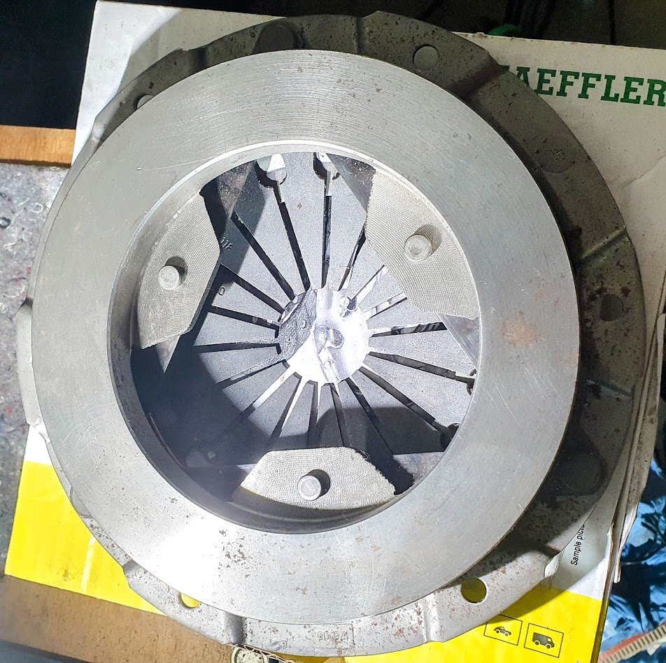

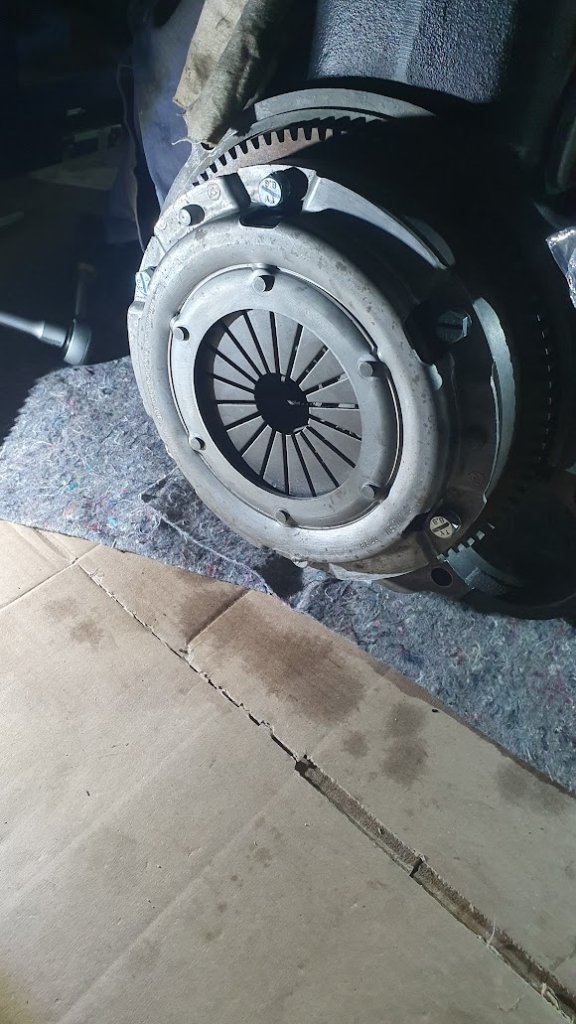

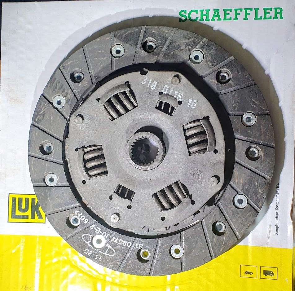

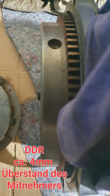

Hier nun noch die Fotos der "Wartburg 353W" Kupplung mit Automat von LUK

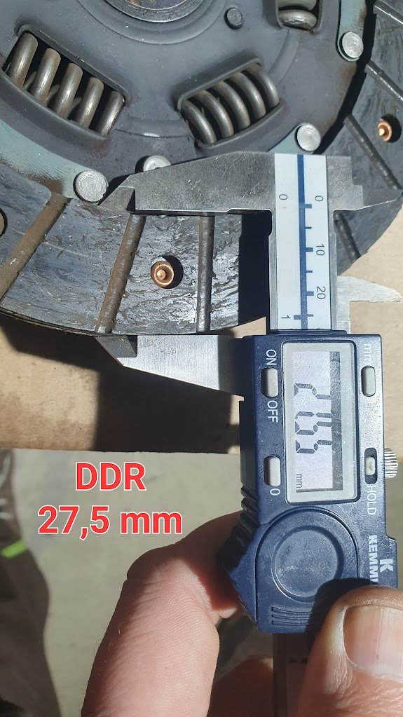

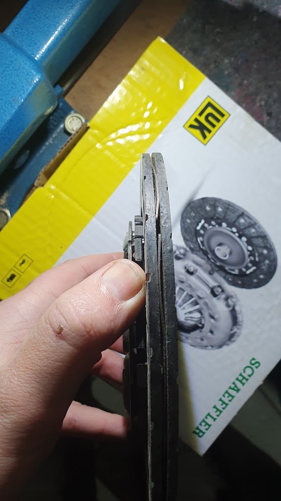

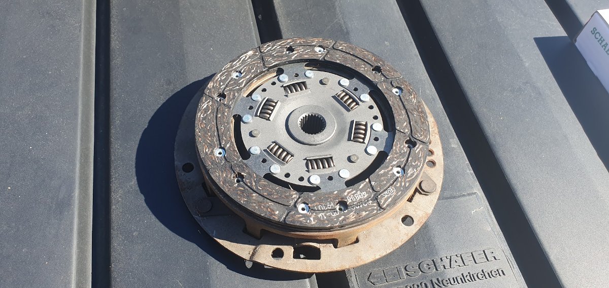

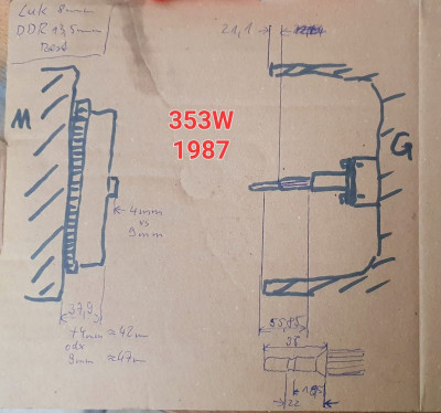

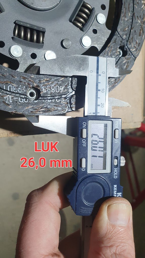

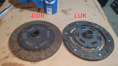

Und ich hab mal versucht ein wenig zu messen ...
DDR:

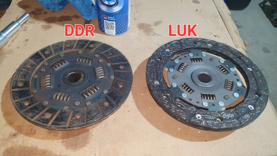

Sichtvergleich DDR vs. LUK (Käfer):
Beiträge: 320
Beitrag von 353jw » Samstag 10. Januar 2026, 12:20

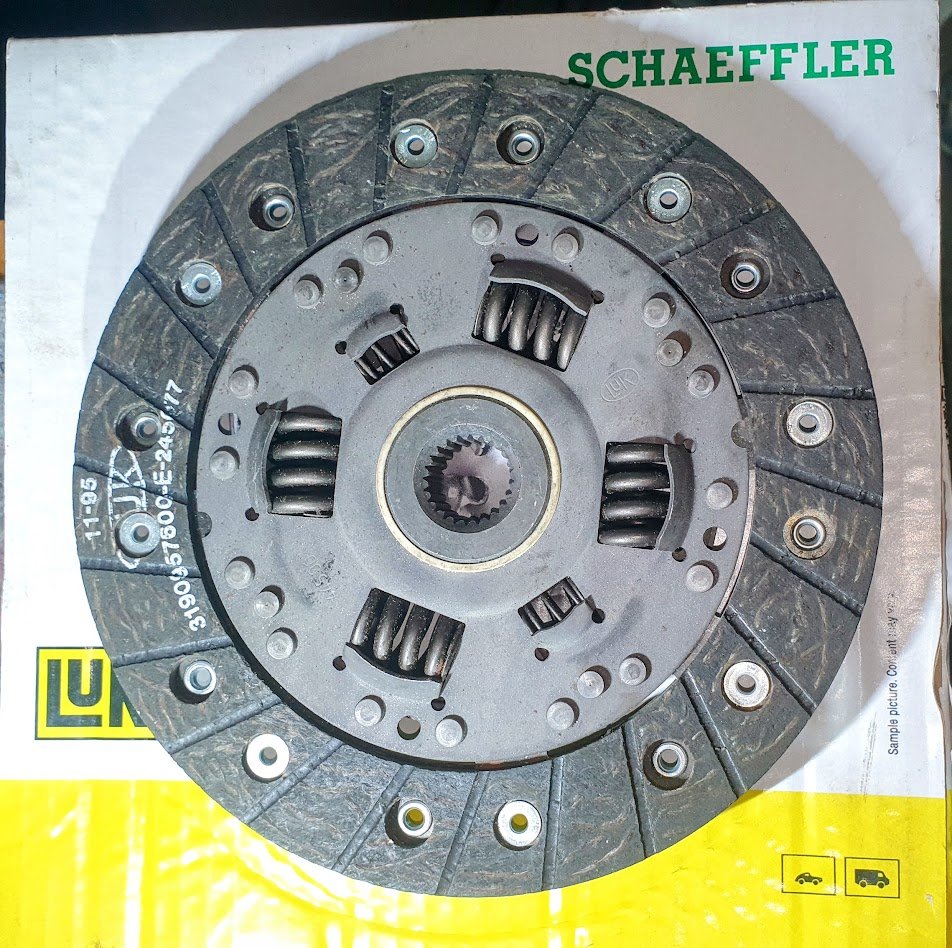

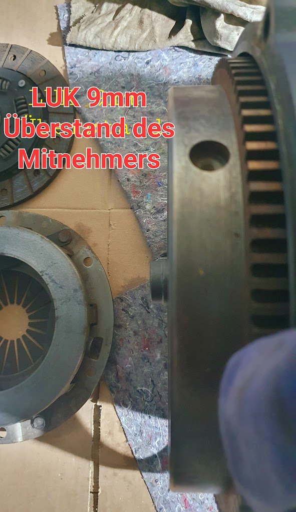

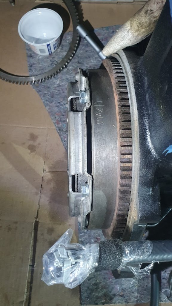

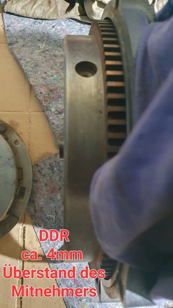

Sichtvergleich teil 2:
LUK (Käfer):
Die LUK "Wartburg" Kupplung muss ich noch messen/probieren.
Die Fragen sind halt:
- bleibt da gebug Platz das der Mitnehmer nicht mit der Mittenführung kollidiert?
- reicht der Betätigungsweg des Drucklagers aus, um auch bei axial gefederter Kupplungsscheibe sicher zu trennen?
- wie ist der etwas kürzere Mitnehmer der LUK Kupplungsscheibe aus dem LUK Wartburg Set zu bewerten? (Maße folgen)

Ich hab mich jetzt mal für die LUK Wartburgkupplung aus dem LUK Set entschieden und auch für den zugehörigen Automaten. Versuch macht kluch oder noch mehr Arbeit, ich werds bals wissen.
Die Entscheidung fiel auch durch messen der Belagstärken:
meine DDR Scheibe: 7,8 mm
LUK Wartburgset: 9,0 mm
Laut WHIMS:
Neu: 9,1 mm *0,4/-0,2 mm
Tot: 7,0 mm
Gefährdung der Funktionsfähigkeit ab 7,5 mm
Was haben die mit der Kupplung verzapft... oder man hat se mal machen lassen und keine neue sondern ne gebrauchte eingebaut bekommen. :noplan:

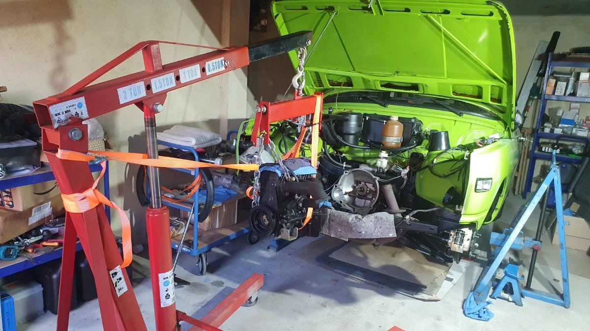

Kurzes Zeitraffer Video von der Aktion Motor wieder rein:
https://youtu.be/tWTEtyb1Vmc
Mann, das ist doch kein 7l-V8, so ein AWE-Motörchen haben wir früher an der Uhrkette getragen, den hebt man doch mit links und 40 Grd. Fiber ohne Hilfmittel an seinen Platz - kein Schertz :?
Beiträge: 320
Beitrag von 353jw » Dienstag 20. Januar 2026, 12:29
... mit so nem Rücken sollte man das tunlichst unterlassen. :noplan:
Ich darf offiziell noch 3 kg maximal heben, und könnte EU-Rente beantragen, aber wer will das schon. :roll:
Eh ich wegen Kraftmeierei im Rollstuhl lande, benutze ich doch lieber den Fernost Kran. :zwink:

Ich könnte dann mal bei der Materialbeschaffung Hilfe gebrauchen: Ich suche...

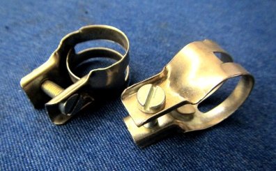

DDR Klemmschellen für die Benzinschläuche, sowas in der Art etwa 4 Stück würden fehlen. Für 13-14 mm Schläuche am KMVA Geber
Quelle: https://www.oldtimer-ersatzteile-hermel ... 24189.html

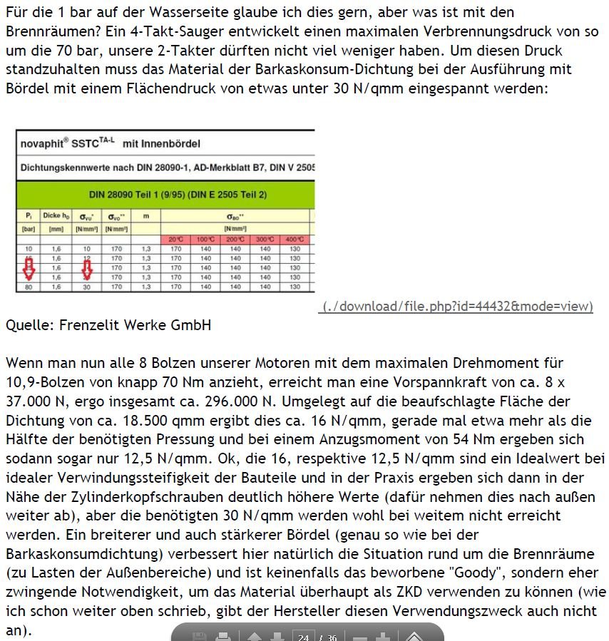

Dann wie vom Barkas Konsum empfohlen :read: im ersten Durchgang (exakt nach Anzugsschema) mit 32 Nm angezogen, dann im 2. Durchgang wie empfohlen mit 54 Nm.
Da steh ich nun...
Im Text vom Barkaskonsum steht auch:
Die Barkonaut ZKD zeige kein Kaltsetzverhalten wie bei den DDR-Dichtungen üblich, müsse also nicht wie normalerweise im Reparaturhandbuch beschrieben nach dem warmlaufen lassen und abkühlen lassen, noch mal 30° weiter angezogen werden.
Die 54 Nm sollen also wohl reichen.
Da steht jetzt aber auch, die Barkonaut Stehbolzen sind maximal mit 70 Nm Anzugsmoment belastbar.
3 Optionen:
54 Nm so lassen und gut ist?
Doch warm laufen lassen und dann nach dem abkühlen noch 30° weiter ziehen?
Oder lieber gleich das Anzugsmoment in einem 3. Durchgang auf 60-65 Nm erhöhen?
Ich will halt nicht das die durch drückt, wer wollte das nicht ;-) , und ich habe auch wenig Ambitionen die ZKD all zu schnell noch mal wechseln zu müssen. :pray:

fast alle verkaufen west 10.9 entspricht ost 88, die von mir gekauften habe ich getestet, sind bei 55Nm weich und bei 62Nm abgerissen,
Barkonaut habe ich noch nicht getestet, die neuen von IFA garage kenn ich nicht, die von ORP halten und auch die von Trabiteile.
fahr den motor warm und lass ihn kalt werden, dann teste die Zylinderkopf muttern mit erneuten von mir aus 54Nm Drehmoment, was sich bewegt ziehste wieder auf 54Nutten und die Festen eben nicht.
Ich persönlich baller immer 70Nm drauf, das das falsch ist ist klar. Im Grunde müsste der Motor mit einer Hohnbrille welche mit dem später genutzten Drehmoment angezogen wird gehont werden, dann ist mehr auch ok. Es sollen auch Rennmotore mit 48Nm dicht sein und gut laufen.
Mach Dir nicht son Kopf! Wird schon dicht werden.

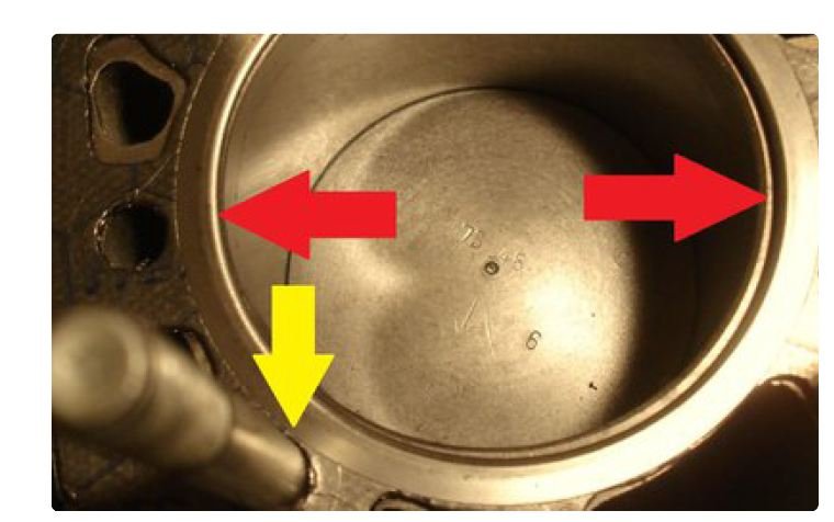

Vor ziemlich genau 10 Jahren (Mann, die Zeit rennt :?) hatte ich mal an die 10 verschiedenen ZKDs für den AWE-Motor versucht bzgl. deren Gebrauchstauglichkeit zu beurteilen - darunter auch die Dichtung von Herrn Geiger. Zu dieser schrieb ich damals abschließend:
Ok, ok, hilft Dir jetzt auch nicht weiter :D Auch nicht weiter hilft Dir nun mein Ratschlag, lieber eine Dichtung von Ajusa oder noch besser, von Reinz AFM 22 oder 23 zu verwenden, wobei man bei Ajusa dedizierte Anzugsvorschriften vom Werk hätte.
Achso, noch eines. Die Geiger-Dichtung lag damals derart schief auf dem Block:
hat sich das gebessert?
Beiträge: 320
Beitrag von 353jw » Dienstag 10. Februar 2026, 11:41
Da war ja was... stimmt.
Das mit der Passform war mir noch geläufig, das hab ich nu leider nicht fotografiert, aber die lag schön mittig und ginng subjektiv leichter aufzulegen wie die ungarischen, also über die Stehbolzen. Denke an der Stelle ists kein Problem bei der welche ich habe.
Ich hab im letzten Jahr immer mal mit Leuten gesprochen, zu dem Thema und immer mal war wohl auch die Barkonaut Dichtung verwendet worden und ich hab dazu nichts negatives zu hören bekommen. Ist freilich nicht representativ, klar.
Ich hatte dann da auch noch mal angerufen, keinen erreicht, aber er rief mich dann zurück und ich hatte ihn auf das Thema noch mal angesprochen und löcher in den Bauch gefragt. Er nahm sich die Zeit und hat es in Ruhe ohne Polemik erläutert und auch noch mal versichert, dass beim Serien Motor tatsächlich die 54 Nm am Ende reichen, so sei auch das Feedback von bisherigen Kunden.
Er legte wert darauf das die Vorbereitungen ordentlich statt finden:
- Dichtflächen gründlich reinigen, und entfetten
- keine zusätzlichen Dichtmittel
- Zylinderkopf und Motor sollen plan nach Vorgabe sein (max. 0.1mm), obgleich die Dichtung bis 0,2mm noch funktioniert (ausgleicht und dichtet).
Daher dachte ich, geb ich der jetzt mal eine Chance. Bin mir halt nur mit den 54 Nm noch nicht sicher, oder ob ich doch gleich 65 Nm drauf gebe. Aber er meinte dies sei nicht nötig, obgleich die Stehbolzen bis 70 Nm aushielten ohne Schaden zu nehmen.

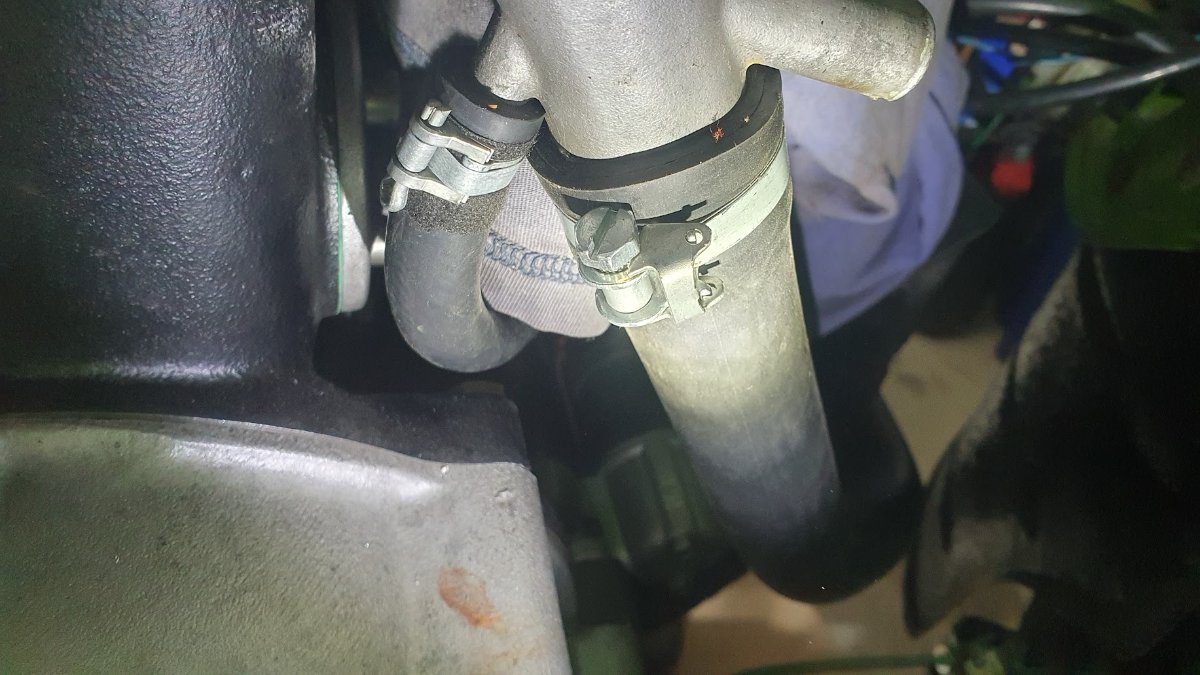

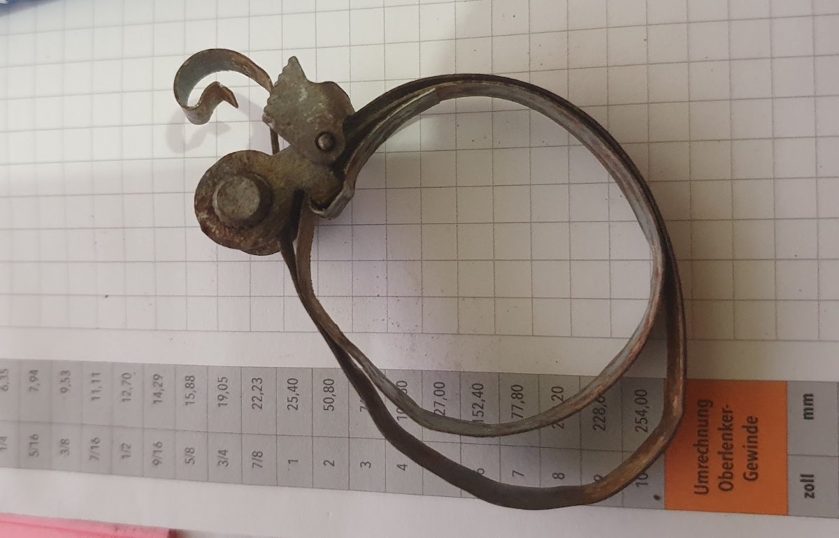

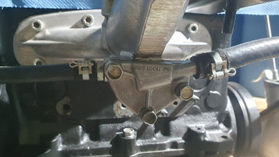

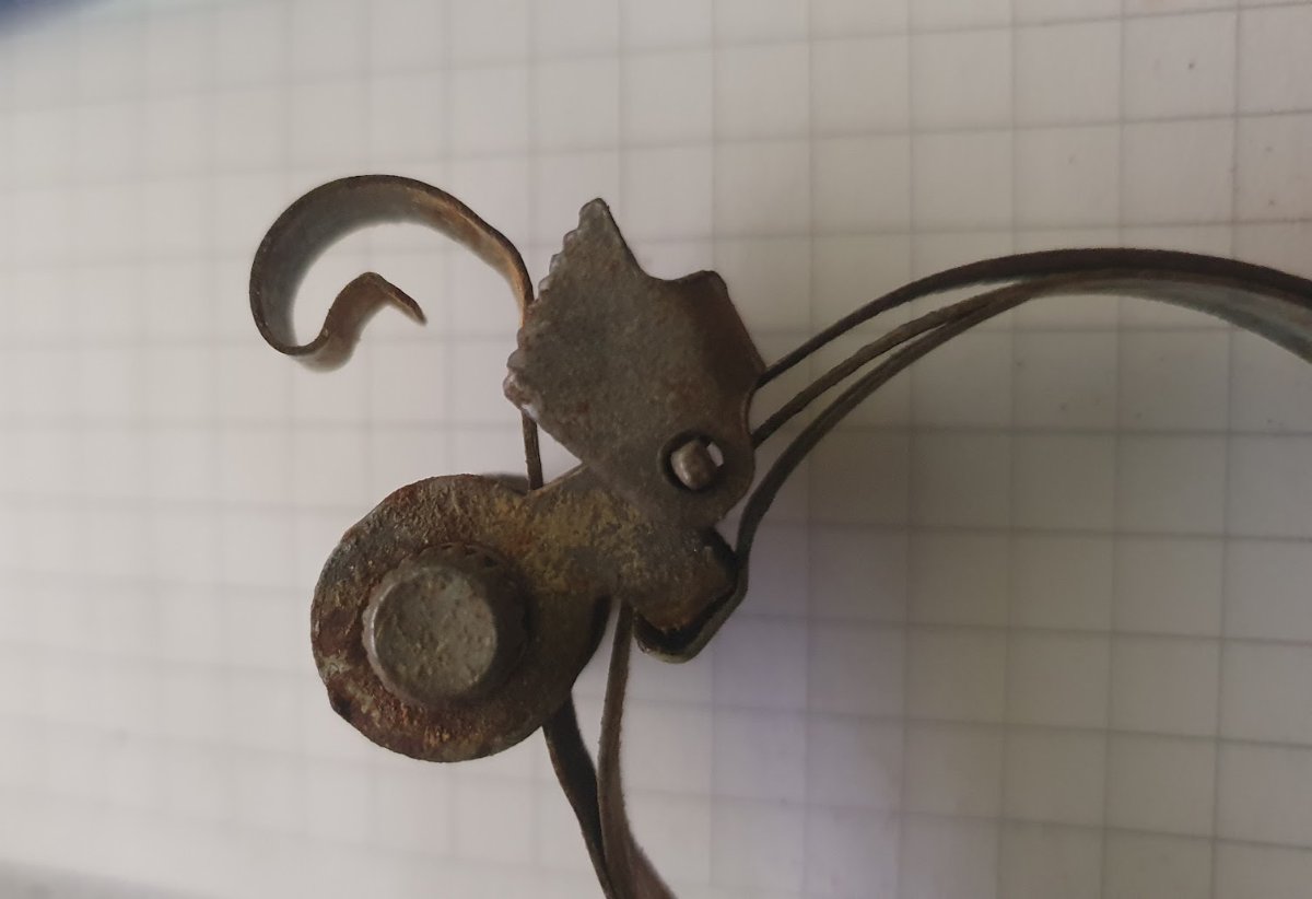

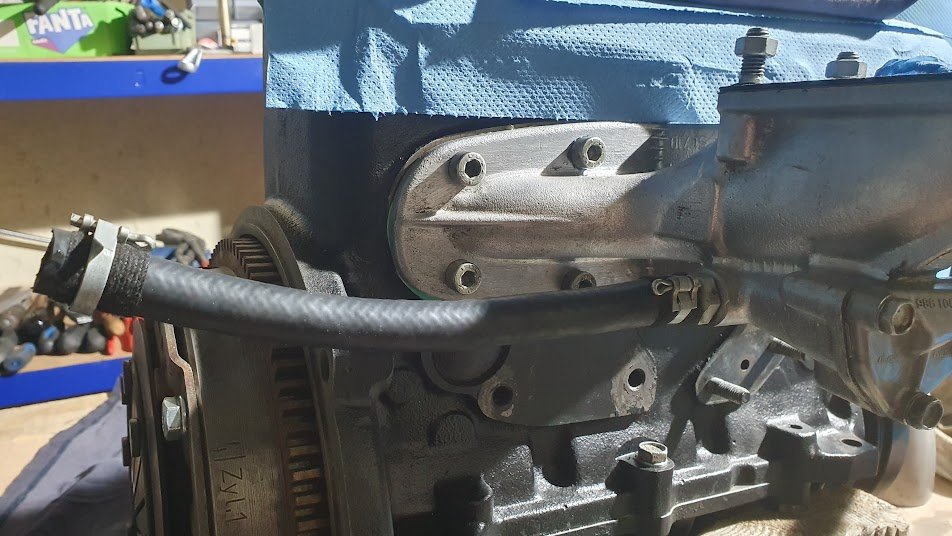

Und dann hab ich mich noch an den Schellen versucht - was ein Scheißdreck aber auch.

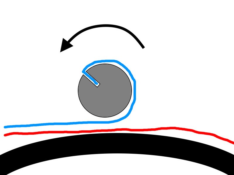

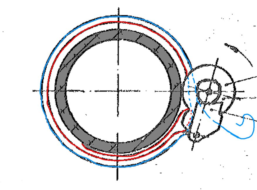

Hier mal eine originale im Detail, so wie Eisenach die eingebaut hatte.

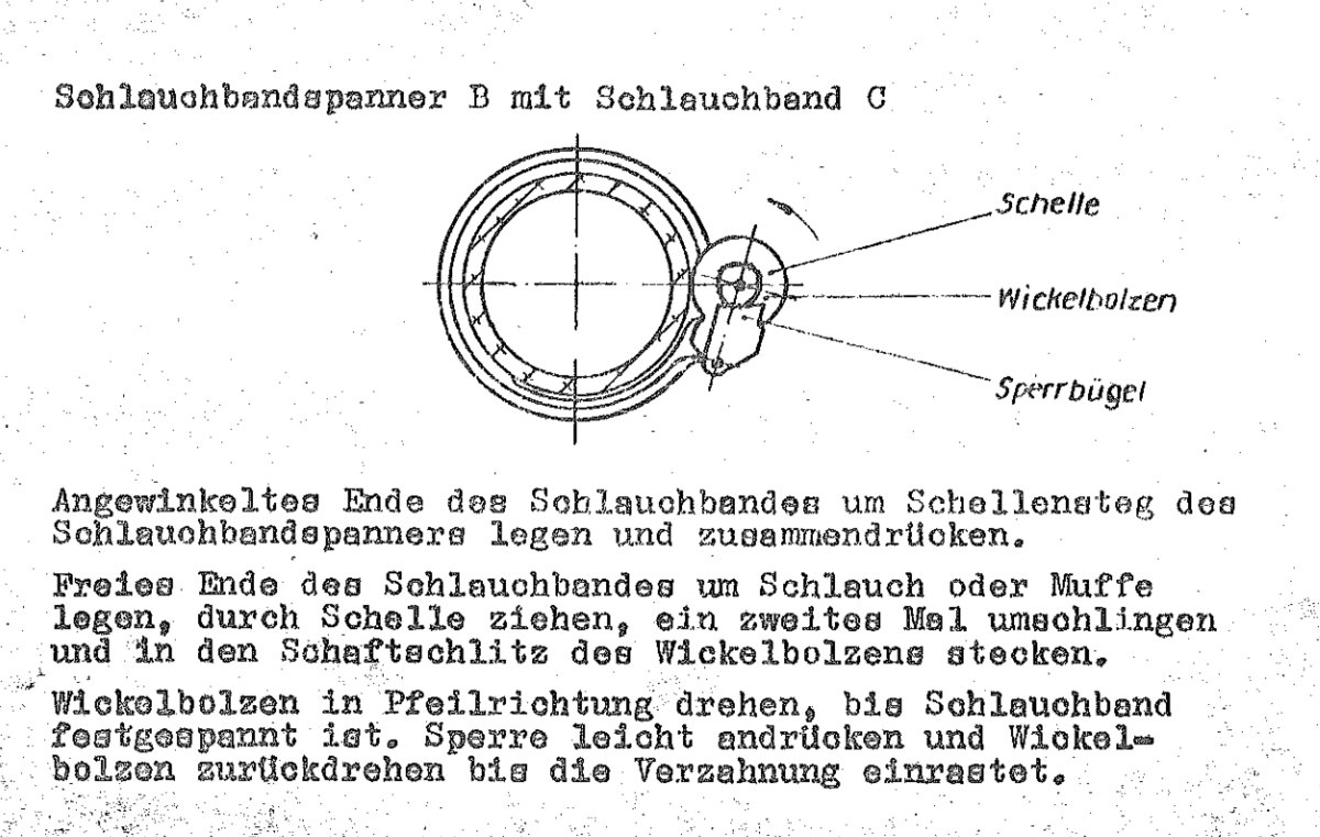

Nach meiner Ansicht wurde das ab Werk so gemacht:
jedenfalls ist das an allen originalen Schellen dieser Bauart so an meinem 1987er Wartburg - das ist vielleicht ein gefummel.
Macht das wer anders oder kennt nen Trick wie man das einfacher machen kann?
Denn mach ich es statt dessen so - zieht es mir beim anziehen direkt das Schlauchband wieder aus der Nut im Bolzen raus. :noplan:

353jw hat geschrieben:
:) Ja, aber das willst Du nicht hören/lesen:
Ich nehme "richtige" handelsübliche Schlauchschellen, die ohne Absolvierung eines Spezial-Lehrganges verwendet werden können.
Wenn es mir original zu umständlich oder sonstwie nicht genehm ist, fiegt es raus bzw. wird geändert. :blah: :D
Beiträge: 320
Beitrag von 353jw » Dienstag 10. Februar 2026, 13:47
Na aber das kann ja Jeder... und außerdem steh ich doch auf schmerzen bei sowas. :D :zwink: :running:
... und hätte es halt schon gern wie Original. Zumal das ja auch prima gehalten hat bei meinem, also why not. :noplan:

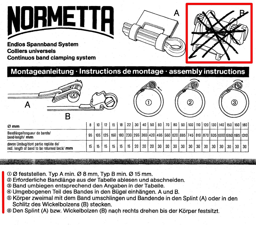

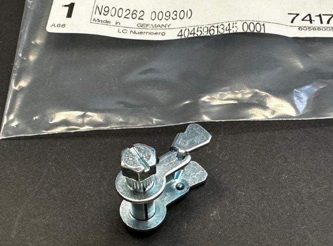

Ich hab jetzt mal die Norma Group (ehem. Rasmussen GmbH) angeschrieben, die haben eine identische Geschichte mal bis 2007 wohl angeboten (Normetta Typ NB-B/9) aber auch kaum noch im Handel.
https://www.authenticclassics.com/Hex-H ... 004986.htm
Schnapper ... ;-) :masked:
Vielleicht können die einen erhellen, mal sehen.
Wurde so auch in verschiedenen Mercedes Typen verbaut.
Mercedes Teilenummern:
Schloss N900262009300
Band N900263009000
https://originalteile.mercedes-benz.de/ ... 0262009300
Zum Typ A (Splint Variante) findet man zu hauf, zum Typ B quasi nicht wirklich was außer halt das hier:
Dem nach nicht wie im AWE gehandhabt, sondern einfach stumpf nach dem 2. umschlingen in die Nut stecken und nach rechts einwickeln (also wie bekannt, unter dem Drehbolzen durch).
Hab ich gestern mehrfach versucht und mir ist dabei das Bandende immer wieder aus der Nut im Drehbolzen raus gerutscht, :flamed:
