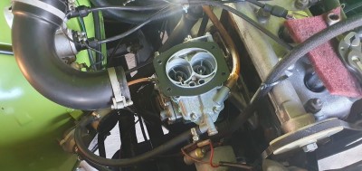

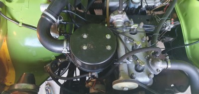

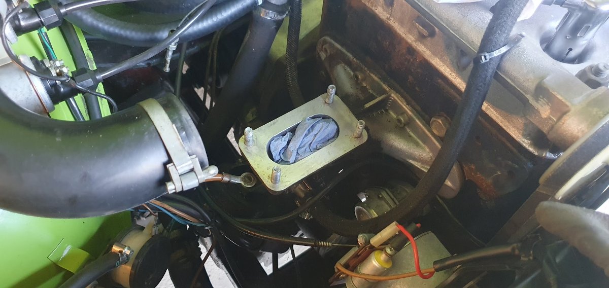

Nachdem ich doch den ein oder anderen Standschaden an meinem Wartburg finden musste, dachte ich es wäre keine schlechte Idee den JIKOV Vergaser mal durchsehen zu lassen.
Also ausgebaut und das Ding fix mal zum Thomas (IFA Garage) nach Merseburg rüber gebracht. Keine zwei Wochen später hab ich ihn sauber und überholt sowie neu Grundeingestellt zurück geholt und nun auch eingebaut. Er sprang sofort an, nachdem er nach langem stehen wieder Sprit bekam und lief auch sofort stabil. Dicht scheint er auch zu sein, sehr schön.
Einzig eine Kleinigkeit - ich denke das Standgas ist nen hauch zu niedrig eingestellt, aber das soll ja nicht das Problem sein. Dafür zieht er nun auch ausm Standgas-Drehzahlkeller heraus beim anfahren. Ich muss also nimmer so Gas geben wie zuvor damit er mit nicht abstirbt beim anfahren. Yeah...
Sobald das Wetter schrauberfreundlicher geworden ist kommt dann das von Pinokio überholte Getriebe im Tausch gegen das originale ins Auto, und die Manschetten der Traggelenke kommen in dem Zuge auch gleich neu, da weg erodiert (Standschaden).
Anschließend wäre der Tank mal für eine Prüfung fällig (vor allem das Sieb) und die Benzinpumpe - oder ich bau hier ein zusätzliches Rückschlagventil ein damit der Sprit beim längeren stehen nicht immer zurück läuft.
Was auch noch fällig ist, ist der Anlasser, der scheint etwas schwer wieder auszuspuren, den muss ich dann wohl mal reinigen oder machen lassen. Denke aber reinigen reicht (verharztes Fett gegen frisches ersetzen).
