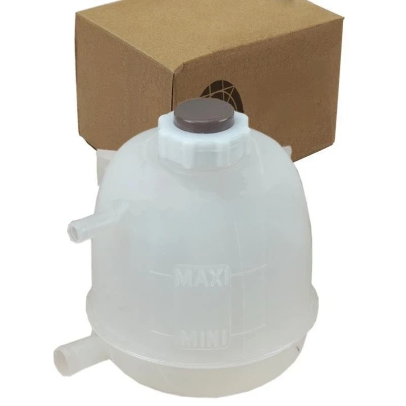

Ich hab mal quer geschaut und unter anderem den Ausgleichsbehälter für den Dacia Sandero (passt auch bei Renault, Opel u.s.w) gefunden, die Form ähnlich wie beim Original, zwei Auslässe wo wir sie brauchen (mit größerem Durchlass oben als bei der VW Kugel) und Deckel hat 1,4 Bar
Hier mal nur als Beispiel:
https://www.ebay.de/itm/395551491391
Das ganze gibt es von richtig günstig für 5 Euro im Netz über 10 Euro febi, 20 Euro Meyle u.s.w.
Was meint ihr? Den Kunstoffhalter drum rum muss man eben entsprechend abmachen und das ganze dann irgendwo befestigen, das sollte machbar sein.
Hier das ganze mit etwas gefälligerem Deckel!

Was heißt VW Behälter!? Die Kugel gibt es auch von NoName für 5 Euro bis 35 Euro für angeblich Original!
Ich habe jetzt die von mir gezeigte Ausführung von Meyle mit schwarzem Deckel für 15 Euro bestellt obwohl ich glaube das die alle aus dem selben Werk kommen!
Mein Plan ist die überflüssigen Halter zu entfernen und den Ausgleichsbehälter mit der original Halterung zu befestigen, zur Not mit etwas Kleber zwischen Halteschelle und Behälter, ich hab hier einen der funktioniert von -20 bis 300 Grad und bleibt bis zu 800 Prozent dehnbar, das sollte funktionieren!
