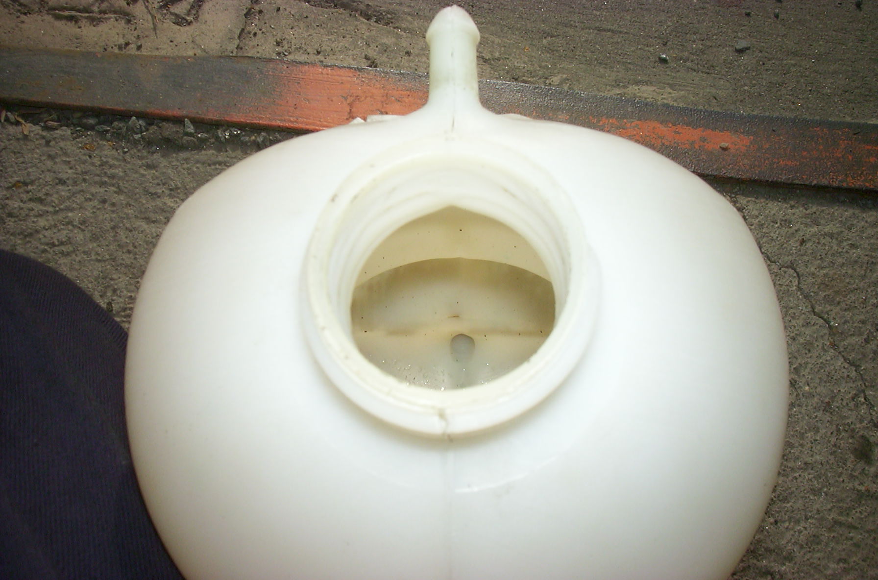

Beitrag von Beppo » Sonntag 19. Oktober 2008, 16:55
Überdruckventil ist in Ordnung, man hörts sogar manchmal leise zischeln, wenn Druck auf dem System ist. Motoröl und Kühlflüssigkeit habe ich heute optisch und nach Geruch geprüft, beides ist bestens: Öl wie neu (hab erst vor kurzem Ölwechsel gemacht) und Kühlflüssigkeit klar und blau.
Ich hab mal ein Bild vom letzten Behälter gemacht. Oberhalb des unteren Anschlußes (im Inneren des Behälters) sieht man einen kleinen braunen Querstrich und genau das ist der Riß.

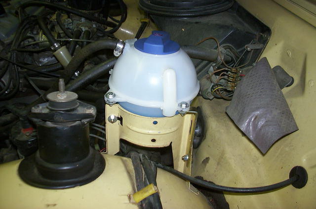

Beitrag von Beppo » Sonntag 22. Februar 2009, 20:03
So, ich habe endgültig getauscht. Sieht jetz so aus
Gibts komplett mit Befestigungsmaterial bei trabiteile.de zu kaufen, man muß aber ein zusätzliches Loch (für den Winkel rechts) bohren. Man kommt ziemlich schlecht ran, günstig wäre ein Um-die-Ecke-Bohrer. Damits ordentlich ausssieht, habe ich die Winkel oben entsprechend gekürzt.
Außerdem ist der Anschluß für den oberen Schlauch ein wenig zu dünn, da muß man sich einfach zu helfen wissen und es geht.
Beitrag von orange » Sonntag 22. Februar 2009, 20:19
ist zwar praktisch und wahrscheinlich höherwertig, gefällt mir aber nicht. ich habe mich mit originalen behältern eingedeckt. original ist (in diesem fall) für meine augen angenehmer...
Beppo
Beiträge: 282
Wohnort: im Erzgebirge
Beitrag von Beppo » Sonntag 22. Februar 2009, 20:52
Richtig, siehe auch meine Postings auf Seite 1.
Nur leider gibt es keine originalen neuen mehr - alles was die einschlägigen Händler anbieten, stammt aus ungarischer Produktion. Und alle haben den gleichen Fehler. Ich hatte 2 neue bei 2 verschiedenen Händler gekauft und beide haben unter Druck eine undichte Stelle. Immer die selbe Stelle übrigens. Also Herstellungsfehler. Siehe meine vorherigen Postings.
Also hatte ich die Wahl: Originalen Behälter, der undicht ist und ständig die Kabel unterhalb des Behälters unter Wasser setzt - oder eben den jetzigen.
