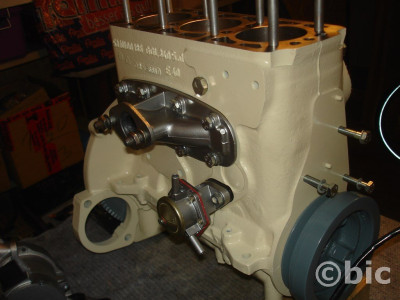

Keine Sorge, das Zeug ist wie Ketchup thixotrop :) Der Motor:
ist auch damit zusammengebaut.

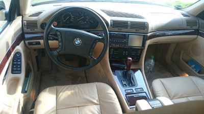

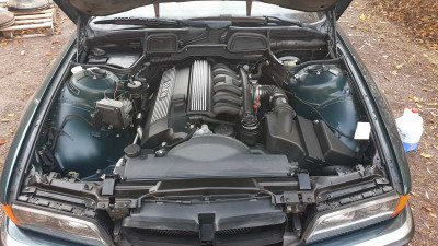

Zwischendurch muss ich noch meinen BMW 728i teilzerlegen (Tacho raus, Klimatronic Bedienteil raus wegen Pixelfehlern reparieren lassen, neue Reifen nach 20 Jahren - das wird wohl der teuerste Part und einmal Service, auch wenn die Kilometer noch nicht erreicht sind, die Jahre sind es locker schon wieder) und dann gehts mit dem Dicken hoffentlich im Mai auch nach Dänemark für ne Woche.
Er wurde am 30.10.2025 30 Jahre alt, Erstbesitz, 81.500 km runter, kein Rost, erste Abgasanlage, erste Bremsen, all die Jahre jeder TÜV mängelfrei und Checkheft gepflegtes Familienmitglied. :zwink:
