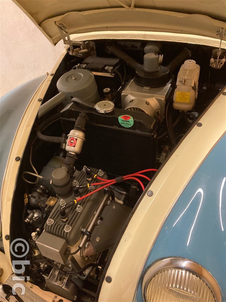

Was willste mit Original? Der Motorraum eines halbwegs alltagstauglichen F9 muss heutzutage so aussehen :mrgreen: :
Übrigens mit Kompakt-DLM, elektrischer Wasserpumpe, elektrischen Kühlerlüfter, elektrischer Spritpumpe, elektronischer Zündung und noch ein paar Spielereien, wie z.B. einer Lambdasonde :D

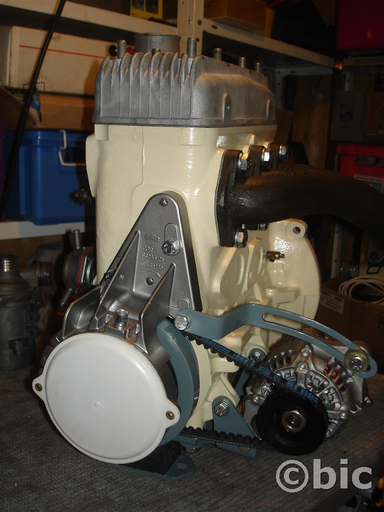

@Felorian Selbst kompakte Drehstrom-Lichtmaschinen passen nicht rein, solange man die originale Wasserpumpe (am Motorblock) behalten will. So zumindest meine Recherchen am 311er.

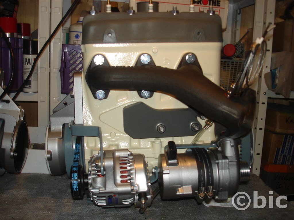

Sicher? Gut - mit der Pumpe habe ich das nicht wirklich probiert, aber diese Bild:
lässt vermuten, dass dies problemlos passen sollte.

Den abgebildeten Motor finde ich interessant, bei elektrischem Kühlerlüfter und Wasserpumpe bleibt für den Keilriemen eben nur noch die Lichtmaschine.. cool. Was ist das denn für ein Zylinderkopf?
Und was für ne Lima? Und Halterung vom Barkas?

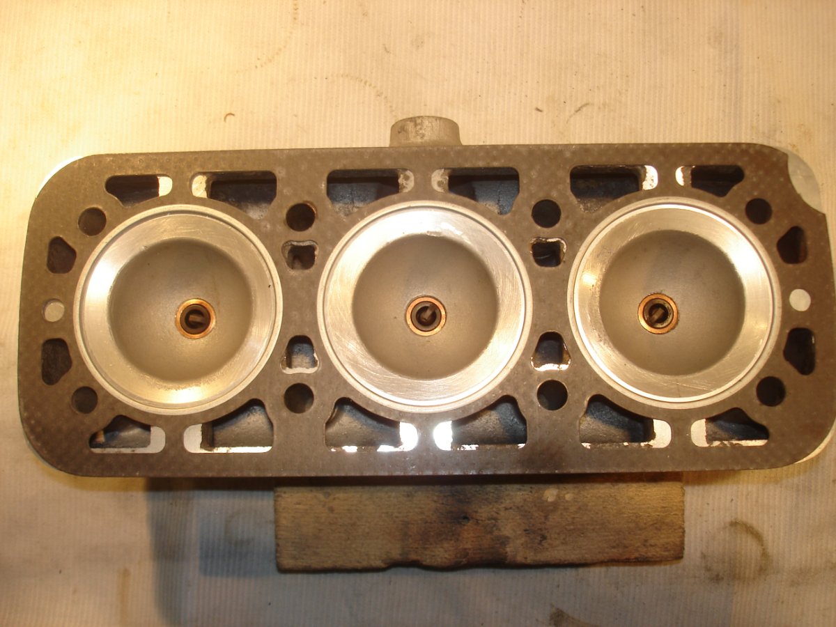

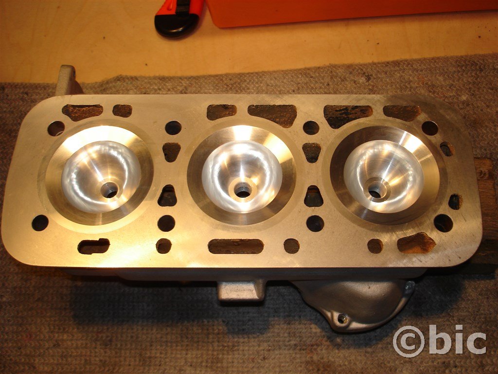

Der ist vom polnischen Syrena 104/105. Dessen Motor hatte die gleichen Zylindermittenabstände, das gleiche Bohrbild für die Zylinderkopfschrauben und halbkugelförmige Brennräume mit breiter Quetschkante:
Damit lässt sich ohne Klingelgefahr eine hohe Verdichtung realisieren, bei mir sind es 9,4:1 statt 7,5:1 beim originalen 353er.

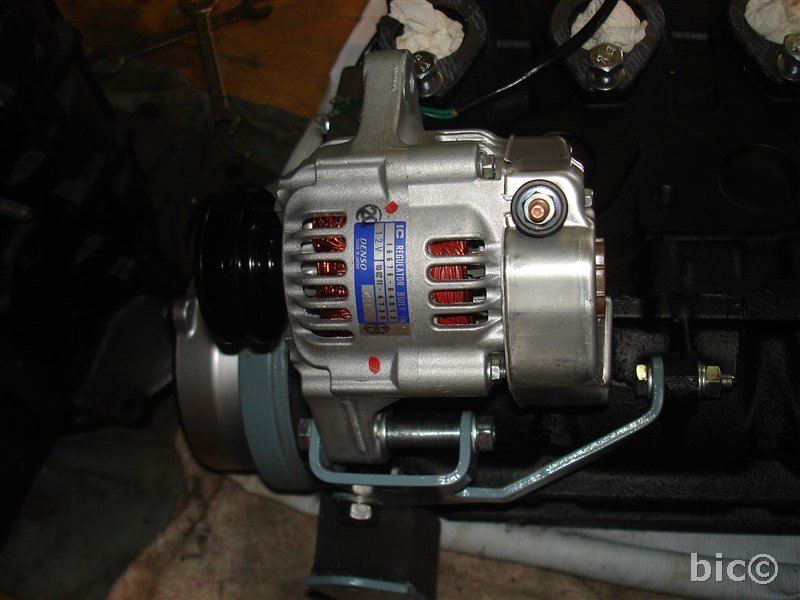

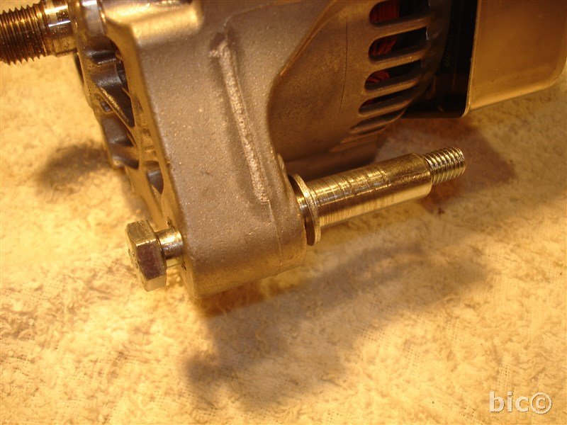

Die Lima ist eine Denso-Kompakt-DLM (Denso 100211-4730):
Diese gibt es in der Bauform bis min. 60A.
Die Halterung ist tatsächlich vom B1000:
Zur Befestigung muss man sich jedoch ein paar Hülsen basteln:

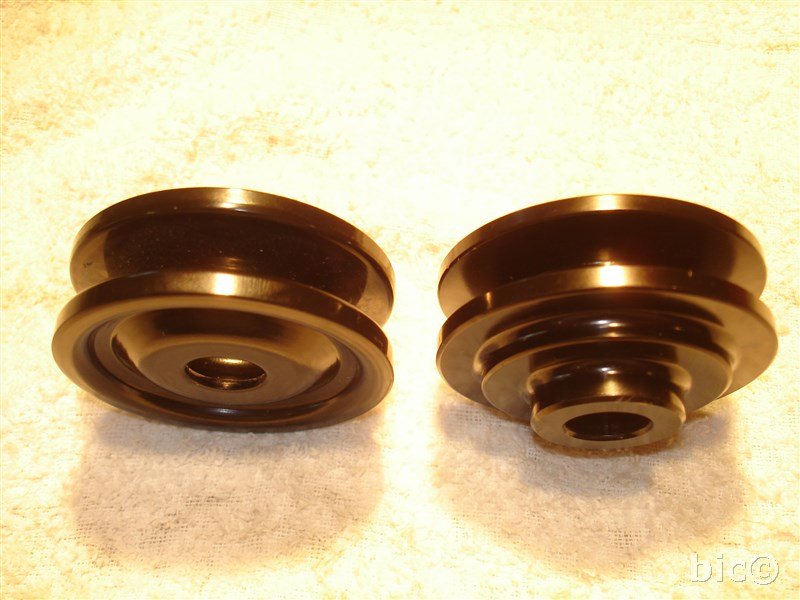

Außerdem die Riemenscheibe (gibt es als E-Teil) tauschen (linke gegen rechte):
Dann passt das. Bzgl. der Spannstrebe muss man schauen, meine stammt von einem Volvo-Penta.

Nicht schlecht, wie kommt man auf solche Teile wie den Zylinderkopf von Syrena?
Kompiment, ich musste erst mal googeln, was das für ein Auto ist...

weil dieser Syrena einen Wartburgmotor vom 311er hatte?
Nachteil ist keine Pumpe im Kopf und Hemi ist nicht das nonplus Ultra. Die Zündkerze ist zu weit weg vom Explosionsmittelpunkt.
Aber sicher für nen F9 oK, wobei hat der F9 nicht sogar Hemi Brennraum? Die Quetschkannte war aber glaube damals noch nicht so bekannt.
Es gibt ja viele Brennraumformen, Hemi ca 60er Jahre Entwicklung, den Nierenbrennraum (Klingel Kopf/ Melkuskopf) den Wannenbrennraum (353) leider mit zu schmaler Quetschkannte, wegen dem miesen Benzin damals. Alleine aus dem Kopf, der Verdichtung, der Quetschkannte und der Brennraumform kann man sehr viel Drehmoment Leistung und Effizienz holen.

:D Ok, ok, es gab mal ein paar Exemplare, da hat man ab Werke einen 312er eingebaut, aber der eigene Syrenamotor war denn wohl eher vom AWE-Motor inspiriert, oder besser abgekupfert :mrgreen:

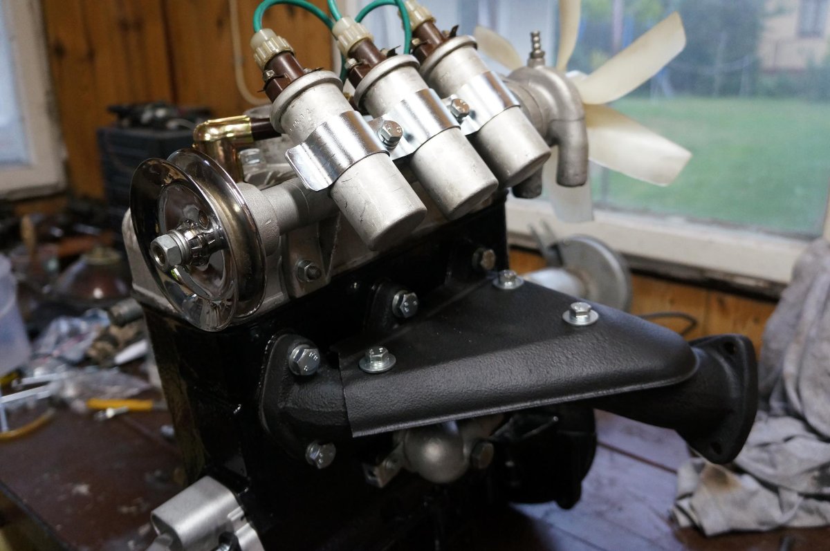

Jo - aber dafür außen drangeschraubt:
Oha! Hemi bedeutet ja nicht zwingend halbkugelförmig, es kann ja auch ein Kugelabschnitt sein. Mein oben gezeigter Kopf hat übrigens die gleiche Brennraumform, wie dieser:
und eine Verdichtung von 9,4, was ist daran verkehrt?
... wegen dem miesen Benzin damals...

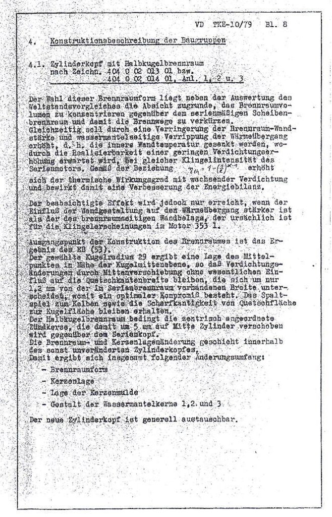

Schau Dir mal das an:
Es war nicht das miese Benzin, sondern das miese Öl :mrgreen:
