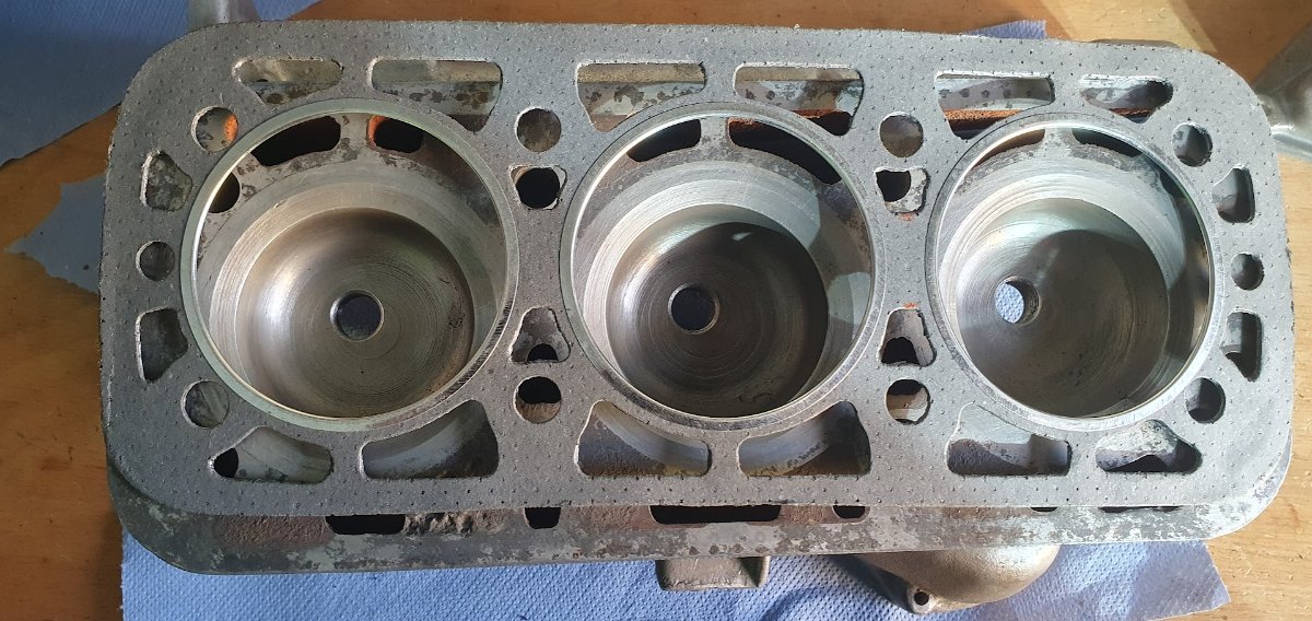

Was die Dichtungen angeht...
ich hatte mir unbedarft eine von Ostmobile bestellt, wirkt recht dick, und ist augenscheinlich nicht besonders sauber gearbeitet. Die typische Punktung zeigt diese auf einer Seite ebenfalls. Aber was mich stutzig macht ist die "Passgenauigkeit" welche sich allerdings mit der mutmaßlich originalen alten Dichtung deckt.
Deren Passgenauigkeit ist wie gesagt mMn. nicht der Hit, aber scheinbar gleich zur originalen DDR-Dichtung:

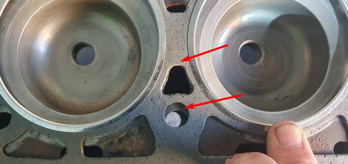

Und noch eine Frage.

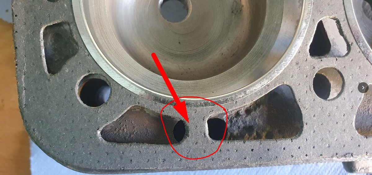

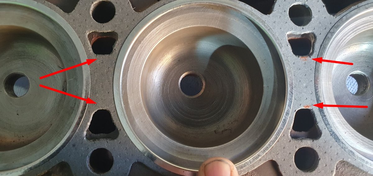

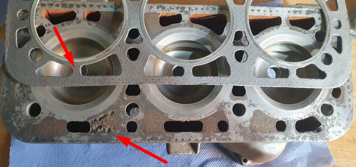

Aus dem Traktorenbereich kommend, sieht das hier für mich nach einem Kavitationsschaden aus,
was an der Stelle auch Sinn ergeben könnte weil der Kühlkanaldurchlass von der Kopfdichtung doch derbe reduziert wird und just bei diesem Zylinder (Getriebeseite) auch die seitlichen äußeren Küjlkanäle fehlen, die in den Zylinderkopfdichtungen aber immer mit drin sind, ebenso wie augenscheinlich die zwei zusätzlichen Löcher Mitte-vorn und -hinten wo zwei zuätzliche Stehbolzen scheinbar vorgesehen wären.
Gibt es Wartburg/Barkas Motoren mit 1.000 ccm die da noch zwei zusätzliche Stehbolzen haben/hatten?
Oder sind es schlicht Aussparungen, um die Anpresskraft definiert und gleichmäßig zu gestalten und teilweise den perfekten Kühlmittelfluss diesem hinten anzustellen?
Oder wollte man den Kühlmittelfluss am Zylinder 1 (Getriebeseite) bewusst etwas reduzieren weil dort ggf. die Ansaugleistung der Wasserpumpe eh am höchsten ist? Dagegen würde dann der mMn. Kavitationsschaden sprechen... :noplan:

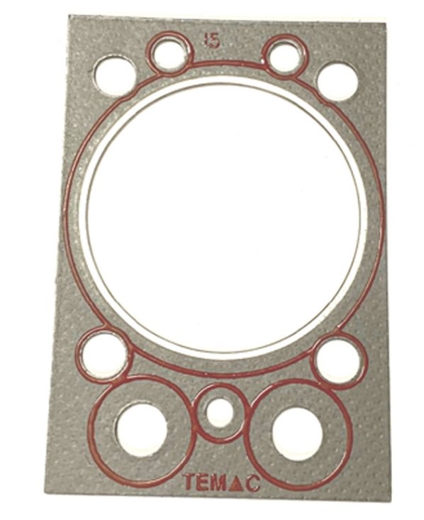

So sehen übrigens Zylinderkopfdichtungen bei meinen Diesel Direkteinspritzer Traktoren (Verdichtung 17:1) aus:
Schön zu sehen die Silikonaplikation um alle Wasser- und Öldurchlässe - damit hatten wir noch nie Probleme mit undichten Dichtungen nach der Neumontage bei Reparaturen. Früher gabs die ohne diese zusätzliche Abdichung und da hatte man immer mal Probleme mit der Dichtheit. Wäre das nicht auch beim Wartburg eine Lösung?
Übrigens wie man sieht, fein sauber mit 1,5 (mm) beschriftet, wie auch die andere Dichtungsstärke 1,2 mm.
Die Aussparung für Kühlwasserkanäle sind unerheblich, schau Dir mal an, was für Unterschiede Du schon bei verschiedenen Köpfen findest.
Aus dem Traktorenbereich kommend, sieht das hier für mich nach einem Kavitationsschaden aus, was an der Stelle auch Sinn ergeben könnte weil der Kühlkanaldurchlass von der Kopfdichtung doch derbe reduziert wird und just bei diesem Zylinder (Getriebeseite) auch die seitlichen äußeren Küjlkanäle fehlen, die in den Zylinderkopfdichtungen aber immer mit drin sind, ebenso wie augenscheinlich die zwei zusätzlichen Löcher Mitte-vorn und -hinten wo zwei zuätzliche Stehbolzen scheinbar vorgesehen wären.
Und was haben jetzt Deine Vermutungen mit Kavitation zu tun? Wie Kavitation ensteht, weißt Du sicher - dies ist an dieser Stelle eigentlich unmöglich. Was Du da siehts, ist schlicht und ergreifend Korrosion und diese findet sich ja auch anderen Stellen des Kopfs.
Sicher, aber wer sollte dies machen?

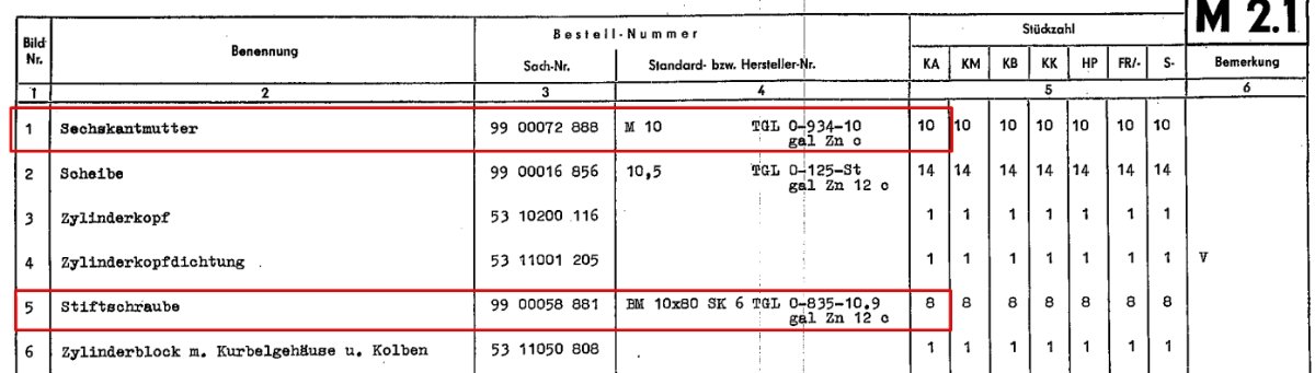

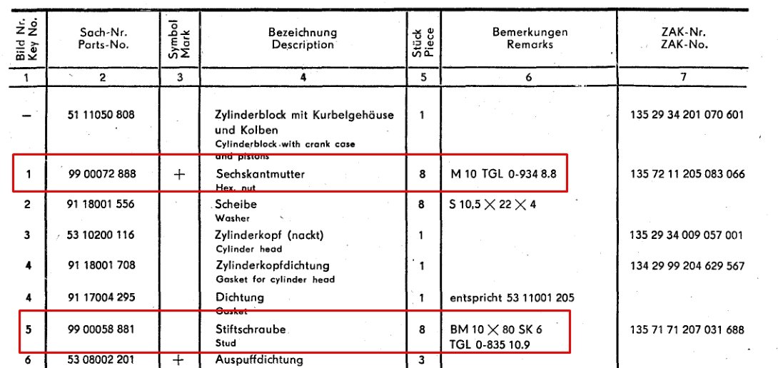

Ja, scheint ein Fehler im ETK zu sein, hab mir mal den ETK vom Barkas her genommen, da ist es eine 10.9er Mutter und hat die identische Nummer wie im Wartburg ETK 8. Auflage 1988
Barkas:
Wartburg:
Und das Thema Bauform der Zylinderkopfdichtung... ja, ok, offenbar hat man ab 1973 die Köpfe geändert und weniger Kühlwasseröffnungen am Zylinder 1 vorgesehen - aber nie die Kopfdichtung im Zuschnitt angepasst.
Man wollte/konnte offenbar nur eine Dichtung herstellen, und damit 312er bis 353 von Anfang bis Ende abdecken.
Die Frage ist halt - wars mal wieder aus Kosten-/Ressourcenspargründen oder wirklich technisch gewollt... :roll:
Oder einfach so: egal, wurde ab Werk zu verbaut und fertig, keinen Kopf machen. :noplan:
Ob das jetzt 1973 war? Ich meine das, war schon früher. Da hatte man gemerkt (was man hätte wissen müssen), dass bei der im Kopf integrierten Pumpe der 1. Topf das meisten Kühlwasser abbekam und der 3. dann fast gar nix. Also hat man im Kopf einen Zulaufkanal ausgebildet und die Austrittsöffnungen aus diesem im Bereich der Zylinder durch Größenzuwachs in Richtung Zyl. 1 --> Zyl. 3 hydraulisch abgeglichen.
... aber nie die Kopfdichtung im Zuschnitt angepasst. ....Man wollte/konnte offenbar nur eine Dichtung herstellen, und damit 312er bis 353 von Anfang bis Ende abdecken.
Du vergisst den 1000er 311er, auch für den muss die ZKD passen :D Und mach Dir wirklich keinen Kopf, der Steg ist mit eingepreist :flamed:

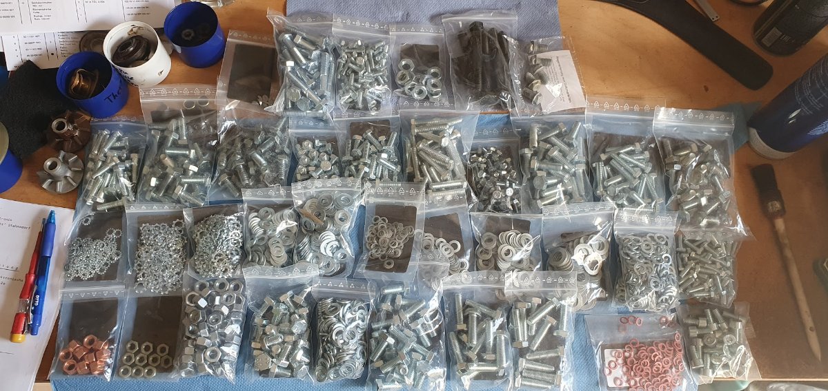

Hab nun 3 ZKDs da... von 3 Lieferanten. :wave:
Auch da - genug Schrauben fürs wieder zusammen bauen und ja, ESKA wäre mir auch lieber gewesen, aber die alle in neu ran zu bekommen oder alte aufarbeiten lassen würde bei mir den zeitlichen Rahmen dann doch sprengen. Auch hätte ich lieber mattverzinkte bekommen, aber die konnte ich nicht in allen Abmessungen auftreiben, also am Ende dann doch normal verzinkte.
Plus noch einiges an Kleinkram an Ersatzteilen um am Samstag endlich mal den Motor fertig zu machen.
Wie macht ihr das bei den Schwungmassenschrauben (also die 5 zur Kurbelwelle hin) - nur original (hab ich mir teuer beschafft) oder gibts da auch ne neuere Alternative in brauchbarer Qualität?
Und dann hat da noch mein Stehbolzenausdreher den Geist aufgegeben - naja, war von BGS halt. Hab mir da nun einen von Kukko geleistet :masked: und hoffe damit die 4 verbliebenen Stehbolzen noch schadlos raus zu bekommen. Die Variante mit den 2 Muttern ist leider ebenso kläglich gescheitert wie mein Ausdreher von BGS (nach allerdings 5 Jahren Dienst ohne Probleme). Letzter Weg wäre ne Mutter aufschweißen, aber das wäre dann Plan Z... :ill:

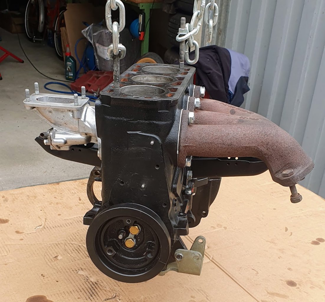

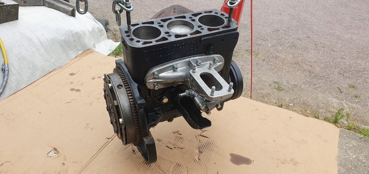

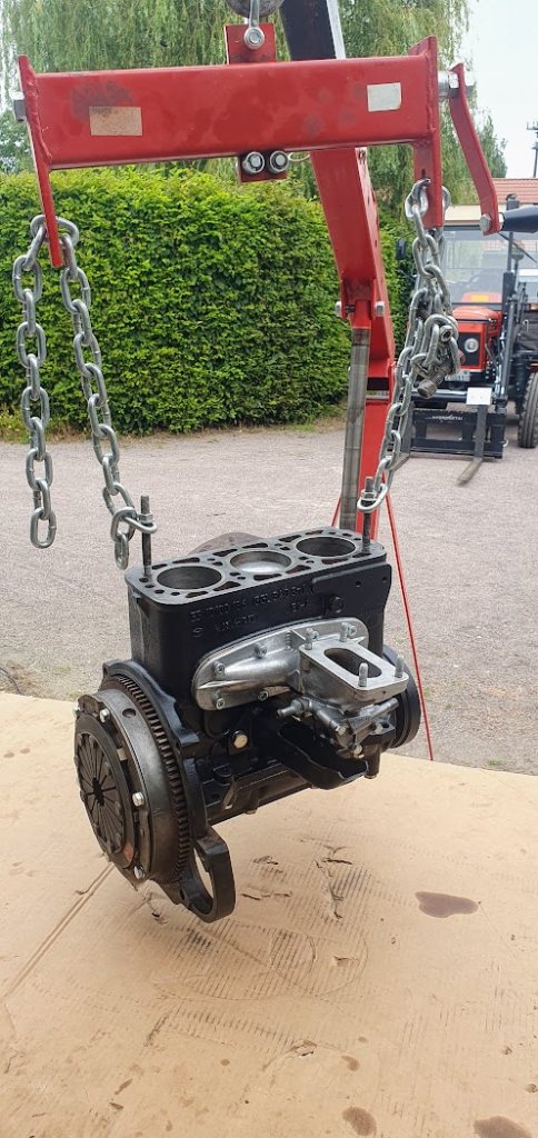

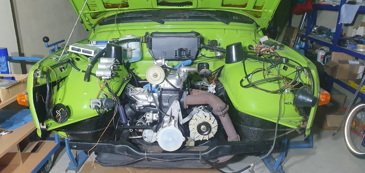

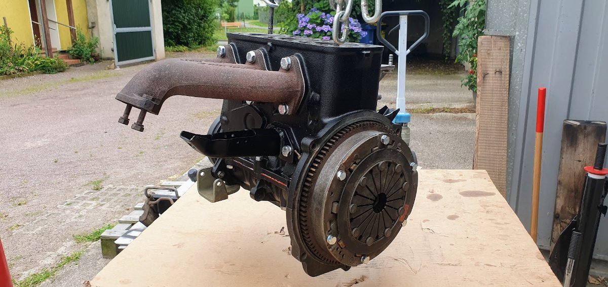

Gestern habe ich mit einem Helfer den Motor zusammensetzen können, das einfädeln der Kolben/Kolbenringe) in den Motorblock ging zu zweit und mit der Kurbelwelle am Werkstattkran (mit Balancer) hängend ziemlich geschmeidig. Danach wurde Schritt für Schritt weiter montiert.
Die 2 Schrauben am Krümmerausgang sind freilich auch noch neu gekommen, die waren da nur geheftet um nicht lang suchen zu müssen wo die originalen sind, wegen der Maße. Da sind nun neue gleider Dimension und Güte drin, jedoch mit Kupferklemmmuttern da ich damit beim Trabant beste Erfahrungen sammeln konnte.
Kupplung:
Ich hab ja eigentlich eine nagelneue Kupplungsscheibe von LUK da (Belag stärke ca. 9 mm, zusammengepresst (ist Axial gefedert)) und noch meine "alte" die ja trotz erst 12.000 km schon mal neu rein gekommen sein musste und an sich noch völlig i.O. schien (Mitnehmer sah gut aus, Belag ca. 8 mm) . Dann hatte ich die LUK Scheibe eingebaut und festgestellt das die Tellefederfinger mit der Scheibe nahezu tischeben standen, das hatte mir dann keine Ruhe gelassen da ich da von ähnlichen Automaten aus dem Traktorenbereich anders kenne. Also noch mal fix die "alte" Kupplungsscheibe rein und siehe da, die Finger der Tellefeder standen jetzt zumindest ein wenig wie ein Dach.
Deshalb hatten wir uns dann nach einigem hin und her entschieden, die "alte" Scheibe wieder einzubauen und nicht die Neue. Auch, weil ich auf die Schnelle da keine Infos finden konnte, wie das im besten Fall auszusehen hat (Tellefederfinger).
Bremsleitungen:
ich hatte die Bremsleitungen ja auch schon mal erneuert, aber wollte dann doch wie abWerk Leitungen nehmen die ich bei Hoffmüller fand. An sich gutes Material, originale Optik aber ...
"Die Bremsleitung ist bereits einbaufertig gebogen, gebördelt und mit Überwurfschrauben." Zitat Shop Hoffmüller
... im Leben nicht einbaufertig gebogen. Richtig wäre sie ist grob/in etwa vorgebogen und muss im Fahrzeug erst noch korrekt gebogen werden.
So dauerte das einbauen der 6 vorderen Stahlbremsleitungen auch deutlich länger als gedacht und geplant war, weil jede erst einmal verformt werden musste um überhaupt eingebaut zu werden.
Ich möchte das jetzt bitte nicht als Hoffmüller Bashing sehen, sondern eher als Hinweis wenn wer die Leitungen da kaufen will, das man weiß, da kommt noch was Arbeit dazu. Hoffmüller werde ich diesbezüglich noch kontaktieren und entsprechendes Feedback geben. Was er dann draus macht ist seine Sache. :coffee:
Ansonsten war der Zusammenbau relativ unproblematisch, wir haben den Motorblock mit 2 alten Stehbolzen versehen mit Balancer am Werkstattkran aufgehängt in den Wartburg eingeführt und mit dem Getriebe verheiratet. Der Wartburg steht bei mir ja noch auf der Arnoldbühne, also vorn etwas angehoben, was die Montage erleichtert da man von allen Seiten recht gut ran kommt.
Leider mal wieder viel zu wenig Fotos gemacht, aber wenn man mit Rückenschmerzen zu kämpfen hat, ist man um jeden Fortschritt beim schrauben froh und lässt das Handy dann halt eher in der Tasche. :noplan: :zwink:

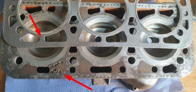

Originalen Zylinderkopf wieder komplettiert, also Wasserpumpe einmal durchsaniert. Als lager hab ich die SKF 6301 2Z C3 WT Lager genommen. Das Pumpenrad ist das originale geblieben, das war ab Werk brüniert und die werden schon nen Grund gehabt haben, die Nachbaudinger sind es nicht. Nu ja.
Neue Stehbolzen von Hoffmüller eingebaut, Kopf zur Probe mal drauf gelegt.

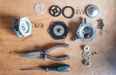

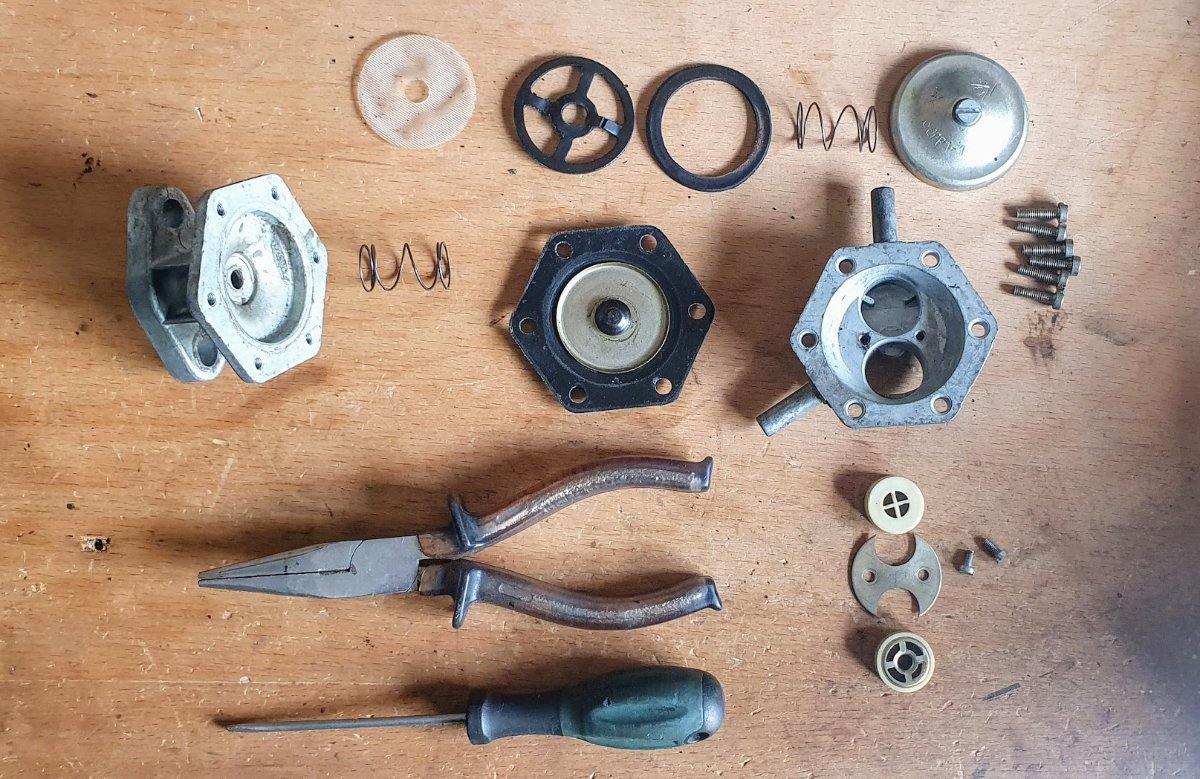

Außerdem hab ich mir gleich mal die Benzinpumpe vorgenommen, und auch diese komplett zerlegt und frisch abgedichtet.
