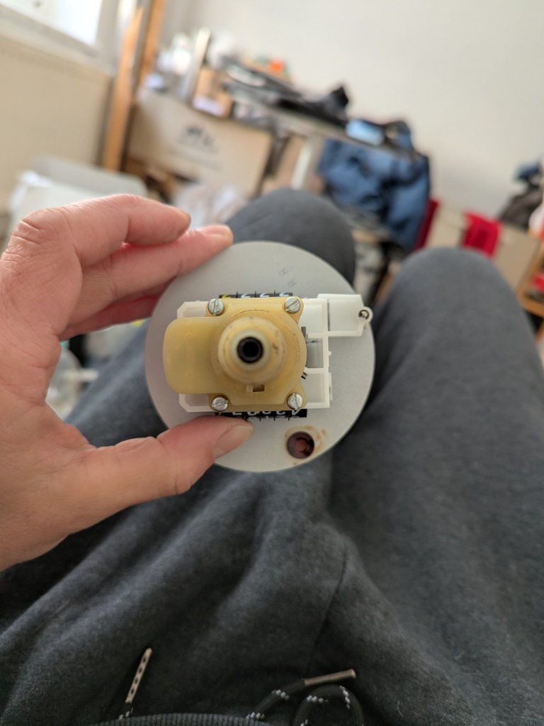

Falls sich jemand fragt warum sein Tacho jault, das Spiel der Buchse wo die Welle innen läuft ist hier leicht ausgeschlagen, man hört es schön wenn man so mit der Hand dreht.
Eigentlich müssten man eine neue Hülse einpressen. Ich werde es jetzt mit dickem Fett versuchen aber das wird wohl nicht lange helfen.
Ohne den Tacho zu öffnen hinten irgend etwas rein zu sprühen funktioniert nicht, da kommt nichts vorne an!
Das ist schön der 3 Tacho mit dem Symptom, alle haben/hatten mehr als 100000 km gelaufen!
Ich habe mir jetzt einen "neuen" besorgt aber auch den sollte man nicht einfach verbauen, das Fett ist mittlerweile verharzt und muss ausgetauscht werden!
Gruß Michael

Da bin ich mir noch nicht ganz sicher!
Ich hatte für die Welle/Hülse ist ja Metall auf Metall an normalees Wälzlagerfett gedacht und für die Plastiksachen hab ich hier noch extra Fett für Kunststoffschmierung.
Für die Kunststoffsachen könnte man auch PTFE nehmen.
Mit Silikonfett hab ich keine Erfahrung!

Ich weiß nicht wie lange Getriebeöl an Metall anhaftet aber ich denke früher oder später läuft die Welle damit evtl. "trocken" b.z.w. nur noch Moybdän geschmiert.
Die Schmierung ist denke ich hier nicht das Hauptproblem sondern die ausgeschlagene Buchse!
