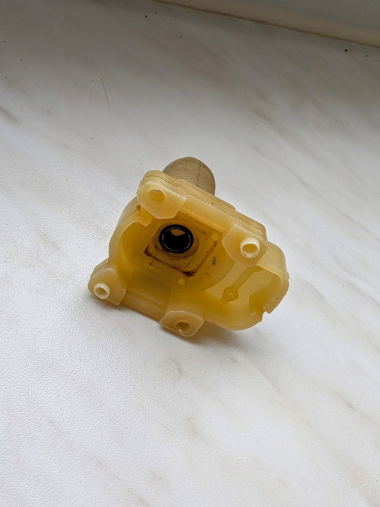

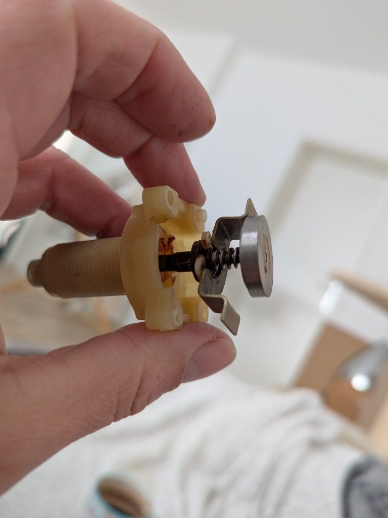

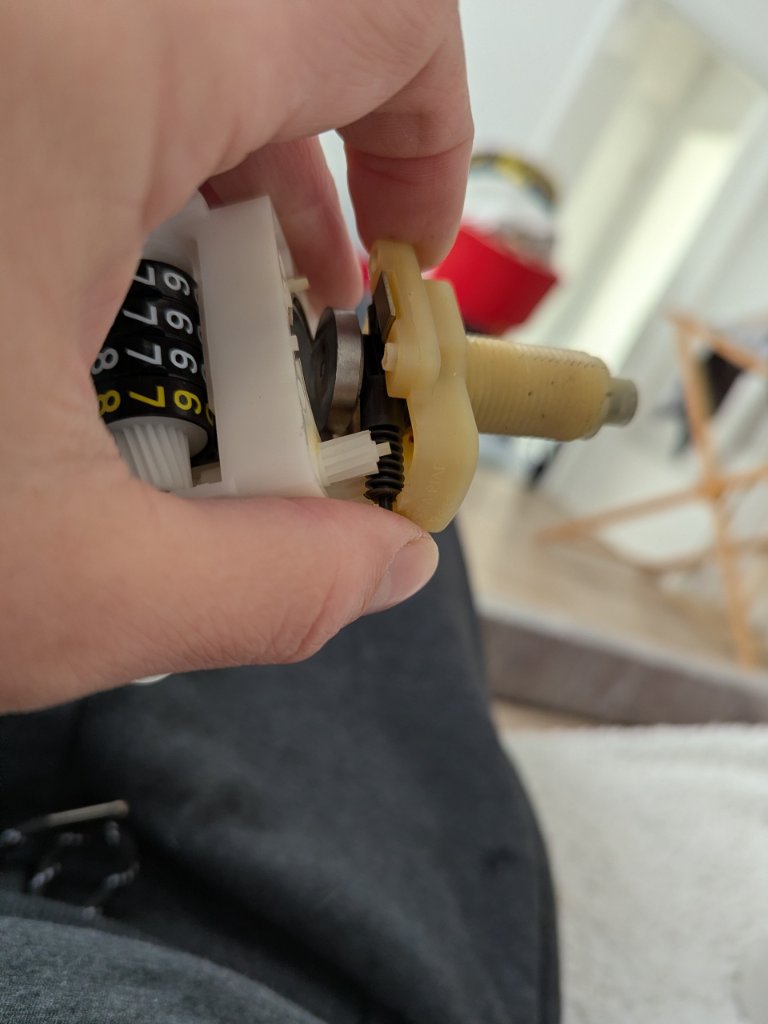

Ich habe letzte Woche ja den original Tacho (07/88) draußen gehabt und aufgemacht um mal zu schauen wie es dort aussieht, er machte ja die selben Geräusche wie die anderen Tachos zu meinem erstaunen läuft die Hauptwelle vom Zeigerinstrument nicht in einer zusätzlichen Metallbuchse sondern einfach in einem Plastikloch.
Der Übergangstacho, den ich mit dickem Wälzlagerfett geschmiert hatte ist nach ca 400km immer noch lautlos! Ich dachte das probiere ich auch beim original Tacho mal aus.
Das Fett war bei allen Tachos die ich bisher offen hatte verharzt, auch beim neuen Tacho, das Fett muss auf jeden Fall ausgetauscht werden. Danach reich es ab und zu mal Fett in die Aufschraubhülle von der Tachowelle zu schmieren, die Welle der Tachoeinheit hat eine ganz feine schneckenförmige Aussparung so daß sie sich das Fett theoretisch selbst reinziehen kann!
Das funktioniert natürlich nur wenn kein verharztes Fett mehr drin ist, denn der Spalt in minimal.
Es lohnt sich also doch mal den alten Tacho auszubauen und auseinander zu nehmen, bei der Gelegenheit kann man auch schön die Scheibe von innen saubermachen, übrigens hatte ich auch hier Unterschiede, der original Tacho hat unter der Scheibe eine Dichtung der Übergangstacho nicht!

Ich habe Wälzlagerfett genommen, das hat genau die richtige Konsistenz, das Würth Universalfett I das ich in der Garage noch irgendwo zum abschmieren habe hätte es wahrscheinlich auch getan, hauptsache es ist etwas dicker!
Ich glaube nicht daß modernes Fett so schnell verharzt. Im Idealfall läuft die Welle der Tachoeinheit im Fett und gar nicht auf dem Kunststoff, dazu muss die Tachowelle von hinten so gerade wie möglich in der Welle der Tachoeinheit sein, also am besten hinter dem Tacho die Welle nicht zu stramm verlegen!
Ja man muss um den Tacho auseinander zu bauen den Rücksteller vom Tageskilometerzähler abschrauben (ist mit einer winzigen Schraube fixiert) und den Tachoring leicht hochbiegen, das geht ohne Spuren zu hinterlassen wen man sich paar Gedanken macht und vorsichtig ran geht. Der Rest ist eigentlich selbsterklärend.
Es müssen dann nur noch 4 Schrauben gelöst werden.
Dann kann man die zwei Teile trennen, merken wie rum die Zahnräderwellen (nennt man das so?) liegen!
Alles reinigen wo verharztes Fett klebt, auch innen im Plastikteil und dann hinter dem Dichtring auf die Welle ordentlich neues Fett drauf.
