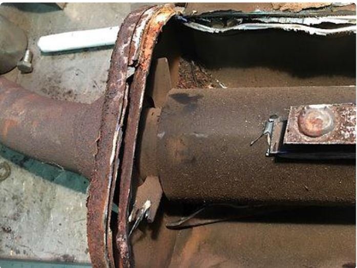

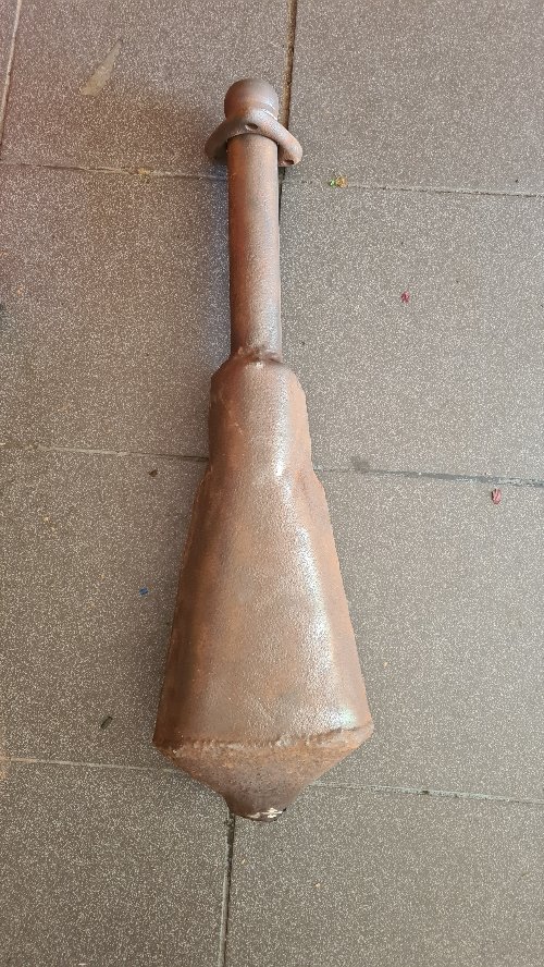

Das Entscheidende sind wohl weniger die fehlenden 2mm im Durchmesser, sondern wie Du das Rohr angeschweißt hast. Der 311er Vorschaldämpfer (welcher eigentlich gar keiner ist), ist nämlich eine ziemlich genau ausgeklügelte Konstruktion. Zur Hauptsache besteht er aus einem 30cm langen, sich von 50mm auf 70mm erweiternden Saugrohr, welches die Zylinderspülung und -füllung unterstütz und so am Ende auch für einen möglichst hohen Mitteldruck sorgt (= Drehmoment):
Damit das Ganze für den 3 in 1 Auslass des AWE-Motors auch funktioniert, muss die Angelegenheit reflektionsfrei ausgeführt sein. Dies erreicht man dadurch, dass das Abgangsrohr ein gutes Stück in das Saugrohr hinein reicht, aber an sonst ein offener Ringspalt zwischen den beiden Rohren bleibt:
Das umschließende Gehäuse dient sodann als Inline-Helmholtzresonator, welcher die Druckimpulse im Abgasstrom abbaut und dafür sorgt, dass die Geschichte tatsächlich reflektionsfrei wird. (übrigens ist der 311er-VSD um Welten besser,als der vom 353. denn da fehlt es einfach an Baulänge, um ein gut passendes Saugrohr unterzubringe, selbst wenn dieses im Bogen verlegt ist).
Also wenn Du da nun irgendwie ein neues Abgasrohr an den VSD angebraten hast, besteht die Gefahr, dass Du die Funktion diese Teiles zerstört hast. Dann hättest du auch gleich eine durchgehende Leitung einbauen können, zum Leistungsverlust kommt es so oder so :|

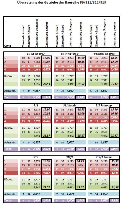

Übrigens - dass du ein Getriebe mit Kombiübersetzung hast, ist unwahrscheinlich - diese Achsübersetzungen vom Kombi (nur hieraus reultiert die kürzer Übersetzung) sind relativ selten. Jeder, welcher ein 311er Getriebe "regenerieren" kann (was versteht man eigentlich darunter, die hierür erforderliche Teile gibt es schlicht nicht mehr) weiß davon und behält die Teile für sich, genau so wie die lange Übersetzung vom 312er oder gar 313er. An sonst probiere es doch einfach aus, etwas mühselig, geht aber :flamed:
Hier mal zur Vollständigkeit - alle Getriebeübersetzungen, welche vorkommen können:

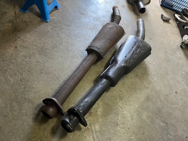

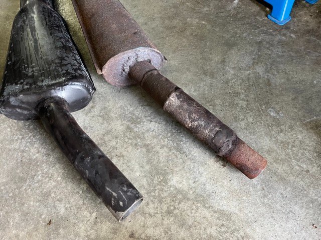

Kleine Ergänzung zum Thema Vorschalldämpfer und Motorleistung. Ich hatte mich bei meinem 311er - auch wegen der Ausführungen von bic - bisher gesträubt, diesen gegen einen neuen auszutauschen. Jetzt habe ich VSD und MSD getauscht und zwei Dinge festgestellt.
- Der alte sieht gar nicht so original aus und war daher vielleicht noch schlechter als ein schlechter Nachbau (siehe Bild). Es raschelte sandig, wenn man ihn bewegte.
- Seit dem Umbau "zischt" der Wagen nicht mehr beim beschleunigen. Zudem habe ich den Eindruck, dass er obenrum weiter dreht und endlich an seine Endgeschwindigkeit gelangt (Tacho 130, ca. echte 120; hat er vorher nie erreicht). Scheinbar war der alte VSD oder MSD verstopft. Ob das Drehmoment untenrum besser oder schlechter geworden ist, mag ich nicht zu beurteilen.

Dein alter scheint ein Nachbau besonderer Art zu sein.
Ich hab hier noch einen originalen zum Aufarbeiten, der sieht deinem Neuen optisch recht nahe aus.
