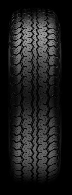

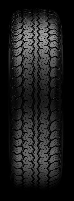

Vredestein Sprint Classic:
Fahre ich als 155/15 jetzt seit 2006 (alterbedingt schon den 2. Satz):
Gibt es in X Größen und auch in 165/15. Mehr würde ich den schmalen 4J - Wartburg-Felgen allerdings nicht zumuten (es sei denn, Du hast 41/2K-Felgen vom Kombi), zumal es die 175er nur als /70 gibt und erst die 185er wieder mit Normalhöhe. Außerdem wird es schon mit den 165er beim Einlenken eng am Vorschalldämpfer.
Bei den 155er eilt Dir dann der Tacho gegenüber den 5,90-15 um ca. 5 % (Pneumant 155/15 = 3%) voraus, statt angezeigten 100 km/h fährst Du halt nur 95 :D Gem. Werksmitteilung AWE soll dann bei Radialreifen (Pneumant 155/15) die Vorspur -2mm und der Luftdruck bei voller Beladung vorn 1,6 kPa und hinten 1,7 kPa betragen.

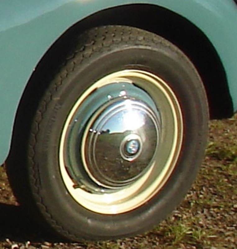

Die Felgen muß ich erst nachschaun welche ich machen lassen hatte.
155er sind die so schmal wie die 590er. ?

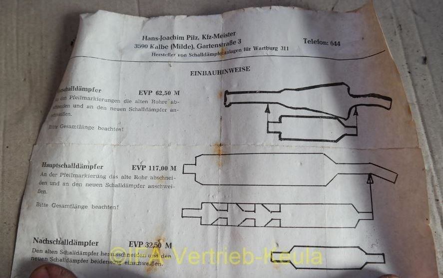

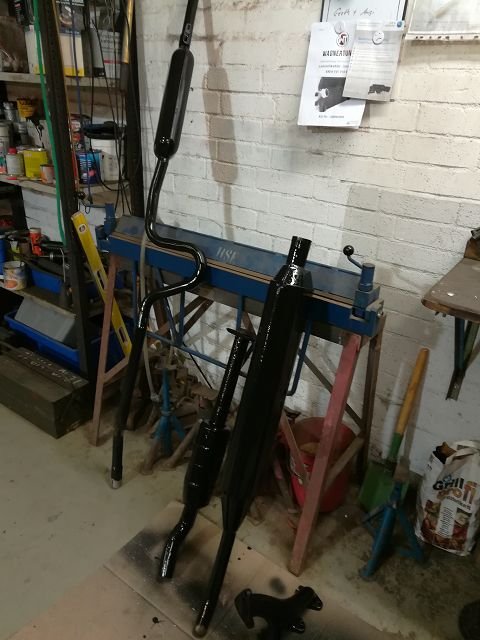

Den Vorschaller habe ich schon modifiziert. :P

DetlefGrau

Die Modifikation am Vorschalldämpfer .... ich wäre mir nicht sicher, daß das funktioniert wie ein originaler

DetlefGrau hat geschrieben:
Dienstag 1. Februar 2022, 21:55
.... Die Modifikation am Vorschalldämpfer .... ich wäre mir nicht sicher, daß das funktioniert wie ein originaler
Ja, nö, ich habe mir das Foto auf Deinen Einwurf hin erstmal näher angesehen --> das Teil ist der DDR-Mangelwirtschaft geschuldet und -auf deutsch gesagt- Schrott:
@ Olaf - besorg Dir nen Originaldämpfer, auch wenn die Außenhaut hinne ist, die ist für die Funktion unwichtig. Deinem Dämpfer und auch allen z.Z. verfügbaren Nachbauten fehlt das Wichtigste, nämlich das konische Expansionsrohr (Saugrohr). Ohne dieses verschlechtert sich der Ladungswechsel und der Motor wird spürbar schlapper und der Verbrauch erhöht sich. Das kann ich aus eigener Erfahrung bestätigen.

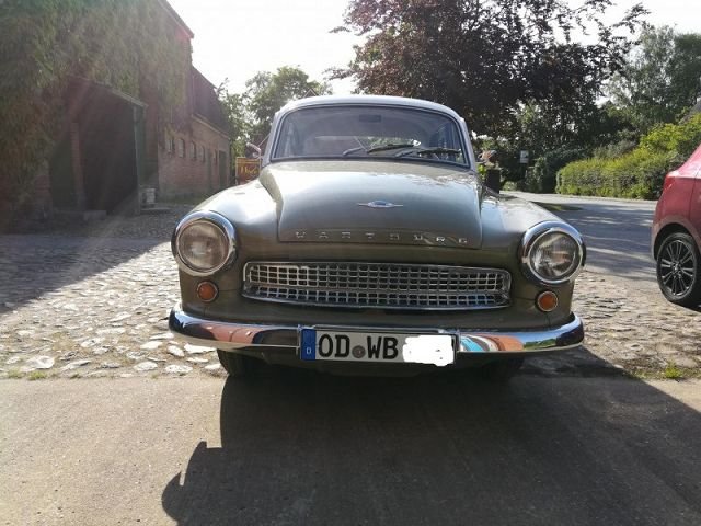

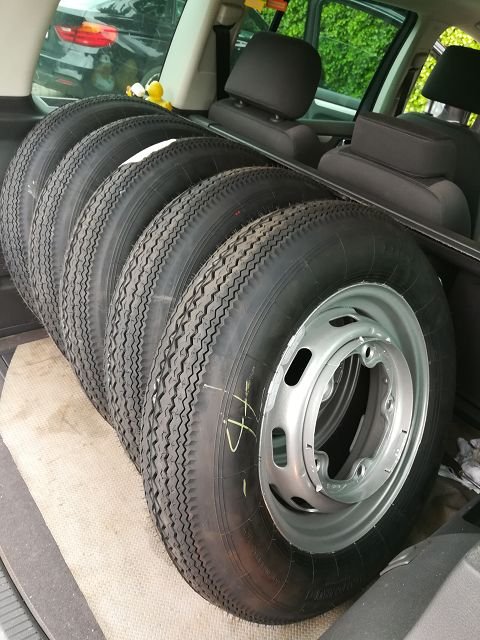

Beitrag von olaf » Samstag 18. Juni 2022, 05:40
Tach Gemeinde

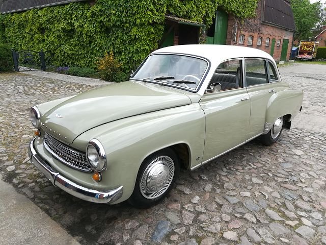

Es ist nun geschaft , neue Räder und erstzulassung in der BRD . :wave:

Glückwunsch. Das Fahrzeug sieht super aus.

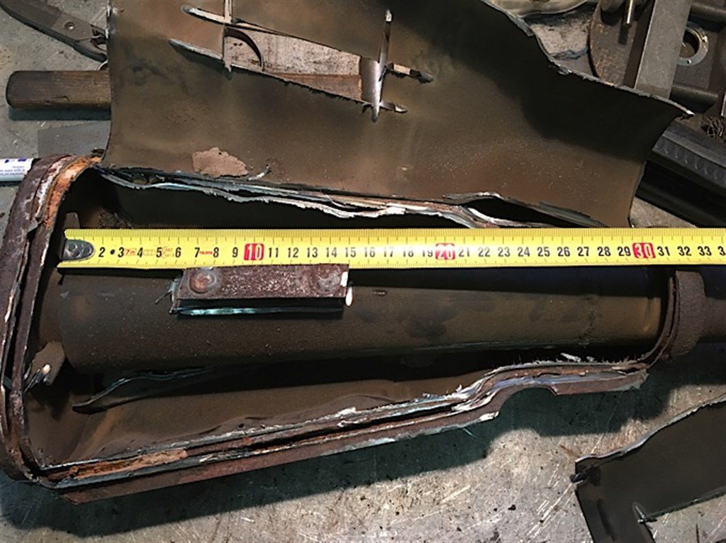

Das ist dieses Teil hier mit dem Bandmaß dran:
Foto: Frank Richter - www.kurbelwellen-richter.de
Das Rohr ist 30cm lang und erweitert sich von Ø 50mm am Eingang auf Ø 70mm am Ausgang.
Hierdurch wird bewirkt, dass die in dem Rohr strömenden Abgase im Verlaufe ihres Wegs sich immer mehr ausdehnen und dabei hinter sich einen Unterdruck erzeugen (siehe Bernoulli-Effekt). Diesen Unterdruck nutzt man dann beim schlitzgesteuerten Zweitakter dazu aus, den Ladungswechsel zu verbessern - daher, die verbrannten Altgase aus dem Brennraum zu entfernen (zu saugen) und diesen mit Frischgas zu füllen (die Saugwirkung wirkt quasi bis ins Kurbelgehäuse durch). Der Auspuff des 311er ist dabei so konstruiert, dass dieser Effekt im mittleren Drehzahlbereich wirkt und zwar sogar so stark, dass die Frischgase aus den Auslaßschlitz austreten und hierdurch Verluste entstehen könnten. Dass dies nun nicht passiert, dafür sorgt dann die Auspuffdruckwelle des nächsten zündenden Zylinders, diese drückt dann das bereits ausgetretene Frischgas wieder in den Brennraum zurück, so das sogar eine gewisse Aufladung erfolgt. So - ich hoffe, ich habe mich verständlich ausgedrückt :)
Allen mir bekannten Nachbaudämpfern fehlt nun dieses konische Rohr (und auch noch ein paar oben nicht erwähnte Besonderheiten), so dass diesen natürlich auch die Fähigkeit fehlt, den Ladungswechsel zu unterstützen. Fährt man einen solchen Auspuff, macht sich dies deutlich bemerkbar, der Motor ist schlapp und müde. Baute man dann einen originalen Dämper ein, ist dies ist sofort vorbei.
