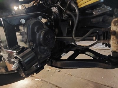

Antriebswellen passen super und bin sehr zufrieden. Bin gespannt wie es sich nachher fährt.
Schaltgestänge hat auch Farbe bekommen und kann dann wieder verbaut werden.
Die nächsten Schritte werden sein Heckblech und Hintere Radläufe umbauen.

Re: Mein Wartburg 1300
Na also
Ich finde, es sind Welten. Keine Vibrationen, geringere Kräfte beim abbiegen und beschleunigen.
Ich bin schon ziemlich gespannt wie es nachher fährt.
Menschen waren wohl in der Anfangszeit ein Thema. Soll angeblich mittlerweile verbessert worden sein.
Von der Haptik und optisch finde ich sie erstmal sehr Wertig.
Ich lass mich echt überraschen.
