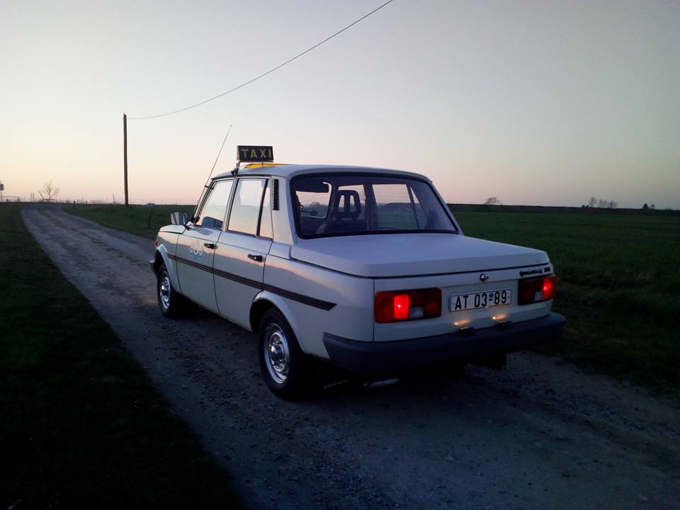

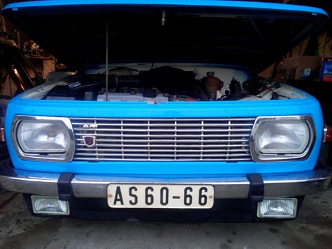

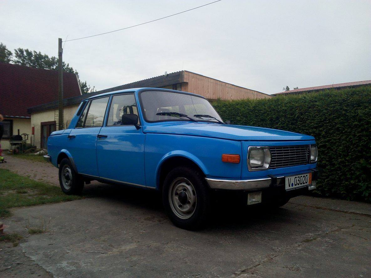

Moin, seit langer zeit habe ich endlich mal wieder einen Wartburg. War lange zeit im Wolga unterwegs und seit einieger zeit habe ich die Lust am Wolga verloren und habe ihn Verkauft. Dafür kam jetzt wieder ein 1,3er Wartburg ins Haus. Nach der ersten runde habe ich mich gleich zuhause gefühlt. Ich will mir ein kleinen wunsch erfüllen, er soll im Winter komplett zerlegt werden und auf 353 Optik umgenaut werden. Bin schon fleißig am Sammeln. Vlt gibt es ein Paar erfahrungen mit so ein umbau da die Idee ja nicht neu ist. Im Anhang mal paar bilder, ist erstmal nichts besonderes. Aber habe schon genaue vorstellungen vom Wagen :) Werde euchmal immer auf den laufenden halten.

Schicker Wagen, ich würd ihn so lassen. :zwink:
Umbau auf 353-Optik ist aufwendiger, als es auf dem ersten Blick scheint.

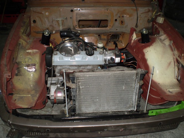

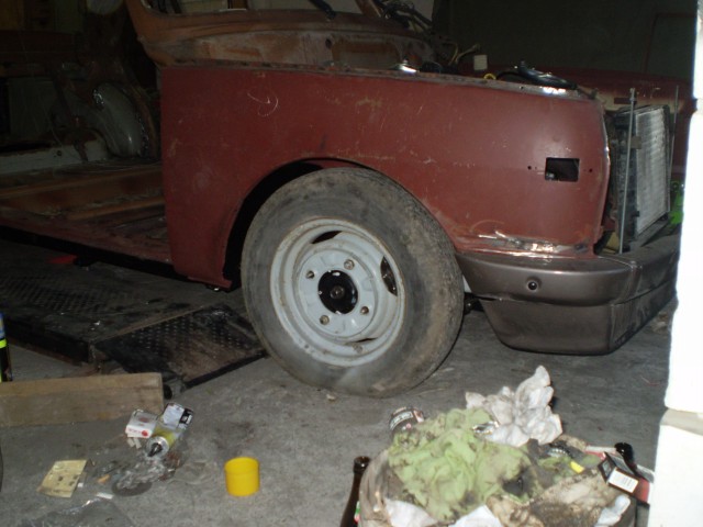

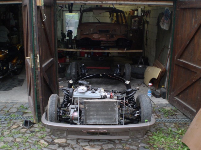

Soo schwierig ist der umbau auf 353er Optik nicht, nur zeitaufwändig :-) .
Wie TS schon schrieb, mu´t du vorher schon wissen welche Räder du fahren möchstest! Alles was über 175er geht steht bei 353er Kotflügeln im Serienzustand über! Die vordere Stoßstangenaufnahme Kannst du z.B aus U Stahl bauen.

Mehr Bilder kann ich leider nicht bieten :-)

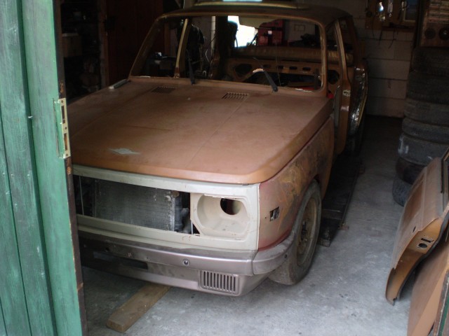

Moin nach langen melde ich mich mal wieder. Ich habe mir ein umbau 1,3er gekauft. Seit gestern habe ich ihn. Heute habe ich angefangen ihn etwas umzubauen auf meine Vorstelllungen. Das Größte wird dann die Kotflügel auf alt umzubauen.

Nächste woche kommen paar bessere Bilder da mache ich auch mit den Umbauen weiter,
