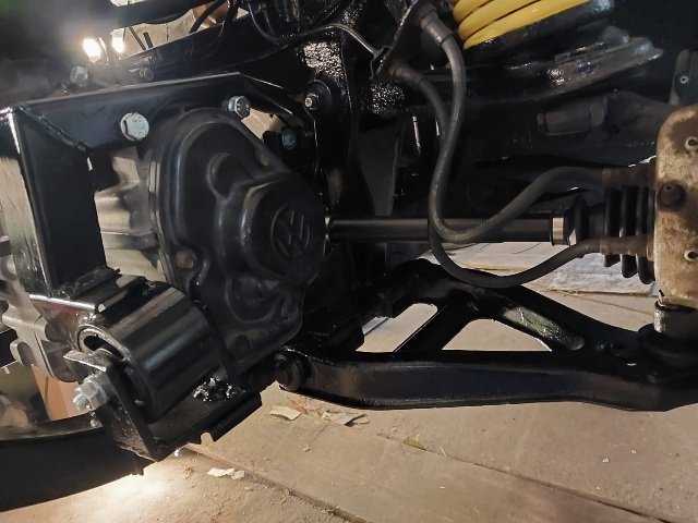

Beitrag von Taxi Wartburg » Freitag 2. Dezember 2022, 22:36
Moin Leute, heute habe ich Post aus Polen bekommen. Ich muss sagen es ging super schnell. Letzte Woche Donnerstag überwiesen und heute schon geliefert.
Ich hoffe das ich am Sonntag dazu komme die Antriebswellen zu verbauen, um auch zu gucken ob alles passt 🙈
Der Osten lebt

Taxi Wartburg
Beiträge: 297
Wohnort: Stralsund
Re: Mein Wartburg 1300
Beitrag von Taxi Wartburg » Sonntag 4. Dezember 2022, 20:32
Antriebswellen passen super und bin sehr zufrieden. Bin gespannt wie es sich nachher fährt.
Schaltgestänge hat auch Farbe bekommen und kann dann wieder verbaut werden.
Die nächsten Schritte werden sein Heckblech und Hintere Radläufe umbauen.
Der Osten lebt
Beitrag von steffen1.3 » Dienstag 6. Dezember 2022, 22:22
Hallöchen,
na das geht doch voran bei dir.
Hast du mal Bilder von deinem Schaltgestänge? Würde mich mal interessieren.
VG Steffen
Beitrag von steffen1.3 » Dienstag 6. Dezember 2022, 22:24
Ach und welchen Getriebekennbuchstaben hast du genommen?
