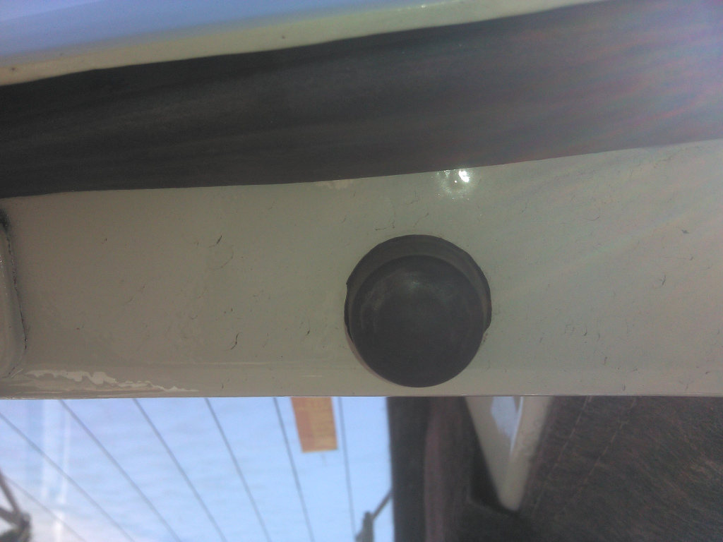

Nun zur zweiten Sache - der Dichtung - und auch ja da gibt es echt unterschiede!
Ich hoffe erkennbar - die Dichtung ist recht Tief in die Klappe rein gedrückt und hat einen Umlaufenden Kanal der auch der Entwässerung dient.
Mit einem Gummistopfen welcher auf den Schalter für die Kofferraumbeleuchtung drückt, wird die Kofferraumbeleuchtung :flamed: gesteuert.

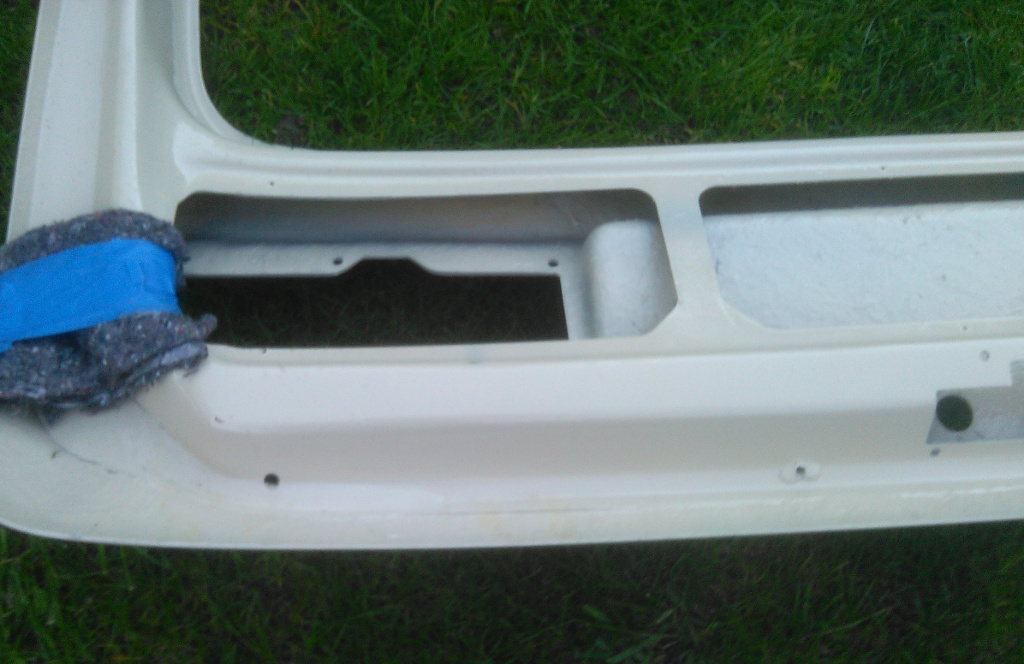

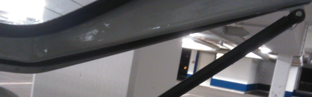

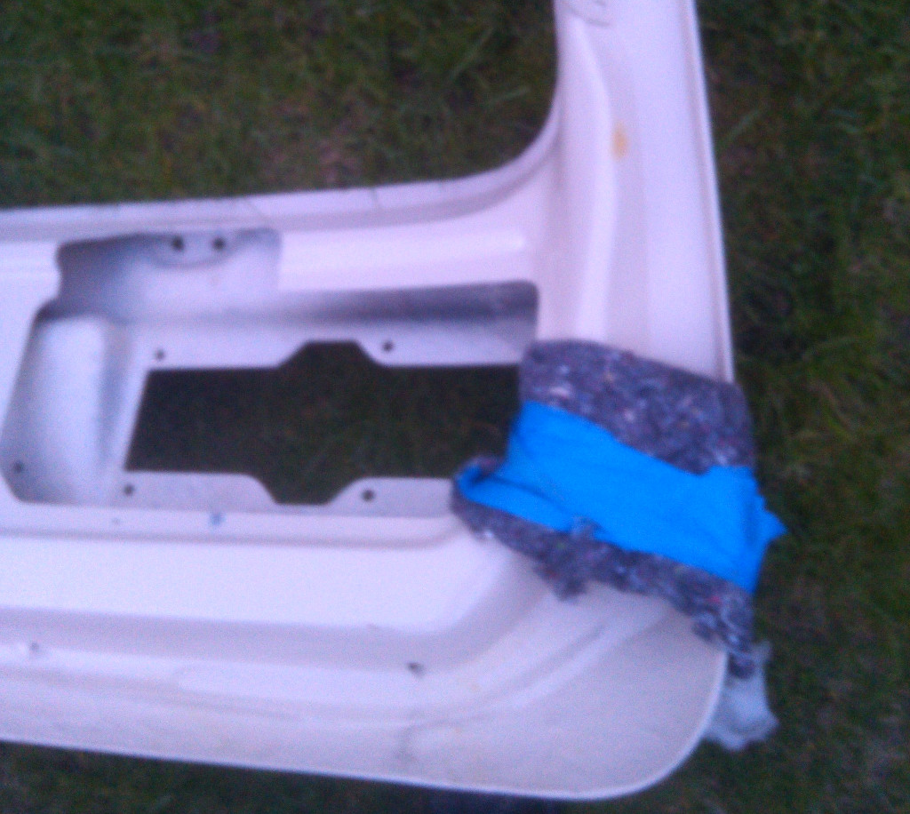

und jetzt Halle
Hier die Entwässerung der Klappe mit kleinen Löchern die Dichtung ist im idealfall kurz davor / dahinter unterbrochen für den Abfluss des Wassers
Da seht ihr schon kein Umlaufender Steg die Klappe ist sogesehen verklebt/verpresst, die Dichtung ist also lange nicht so Tief wie beim Typ Dresden
Der Ausschalter für die Kofferraumbeleuchtung ist beim Typ Halle wiederrum ist eine Ausbeulung im GFK - kein Gummistopfen erforderlich
