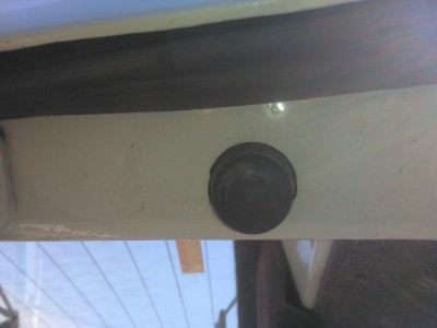

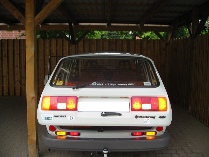

puh ich weiß lange Geburt - abver jetzt habe ich mal Zeit und Muße dazu:
vielleicht was fürs FAQ?
fangen wir mit Dresden an
Optisch schon mal auffällig die 2 Leuchten
aber die Bilder Kennt ihr ja schon ;)
Nun zur zweiten Sache - der Dichtung - und auch ja da gibt es echt unterschiede!
Ich hoffe erkennbar - die Dichtung ist recht Tief in die Klappe rein gedrückt und hat einen Umlaufenden Kanal der auch der Entwässerung dient.
Mit einem Gummistopfen welcher auf den Schalter für die Kofferraumbeleuchtung drückt, wird die Kofferraumbeleuchtung :flamed: gesteuert.

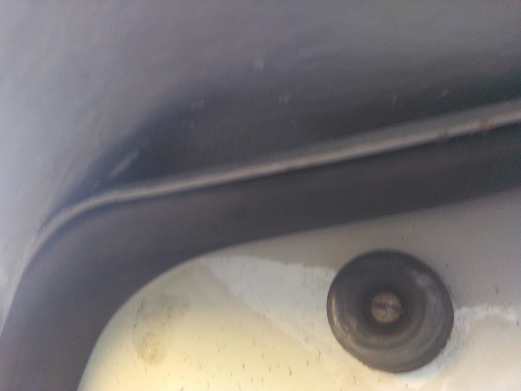

und jetzt Halle
Hier die Entwässerung der Klappe mit kleinen Löchern die Dichtung ist im idealfall kurz davor / dahinter unterbrochen für den Abfluss des Wassers
Da seht ihr schon kein Umlaufender Steg die Klappe ist sogesehen verklebt/verpresst, die Dichtung ist also lange nicht so Tief wie beim Typ Dresden
Der Ausschalter für die Kofferraumbeleuchtung ist beim Typ Halle wiederrum ist eine Ausbeulung im GFK - kein Gummistopfen erforderlich

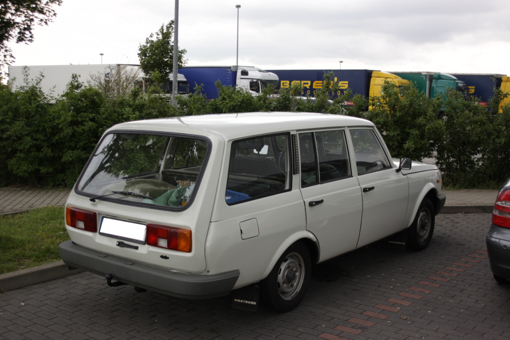

Hier mal ein Vergleich der beiden Klappen an 2 Hallensener Wartburgs
echt Halle
nachgerüstet Dresden

An dieser Stelle möchte ich EMST einmal loben für seine ausführlich detalierte Auflistung der Unterschieder der Heckklappe des Wartburg 1.3 Tourist.
Ich kenne die Unterschiede selbst und kann als Besitzer noch eines Fahrzeugs und 3 Ersatzklappen diese Unterschiede nur bestätigen. Bei der dreier Kennzeichenleuchte handelt es sich fast 1:1 um die Kennzeichenbeleuchtung das Trabant P 601. (falls jemand Ersatzteile braucht) Woher die zweier Kz bel stammt weis ich leider nicht.
Wo welche Klappen verbaut wurden entzieht sich leider meiner Kenntnis.
Ich habe lediglich bei diversen früheren Schrottplatz Besuchen bemerkt das die Fahrzeuge mit der Fahrgestellnummer K9 (also 89'er) die dreier Kz bel und den Wulstigen Höcker für die Betätigung der Zus. Schlussleuchten Blinkleuchten aufweisen.
