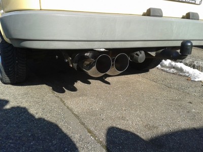

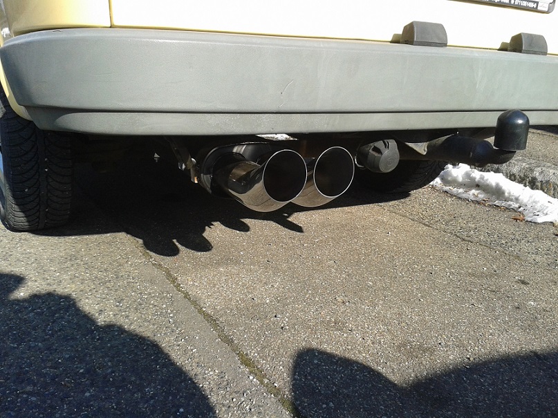

Da ich am We einen Polo Sportauspuff an meinem Warti verbaut habe,geht es hier nur um Euer Interesse zwecks Anbau.Ich habe einige Bilder während des Umbaus gemacht.Falls Interesse besteht kann ich diese hier veröffentlichen.Gruß Micha

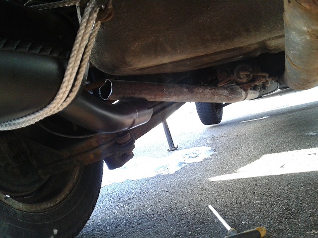

Der Auspuff ist ab Mittelschalldämpfer verbaut.Ist ein GruppeA Dämpfer mit Reduzierung auf Seriengröße..ich versuch jetzt mal die Bilder hochzuladen.

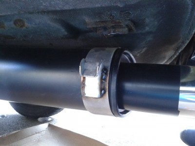

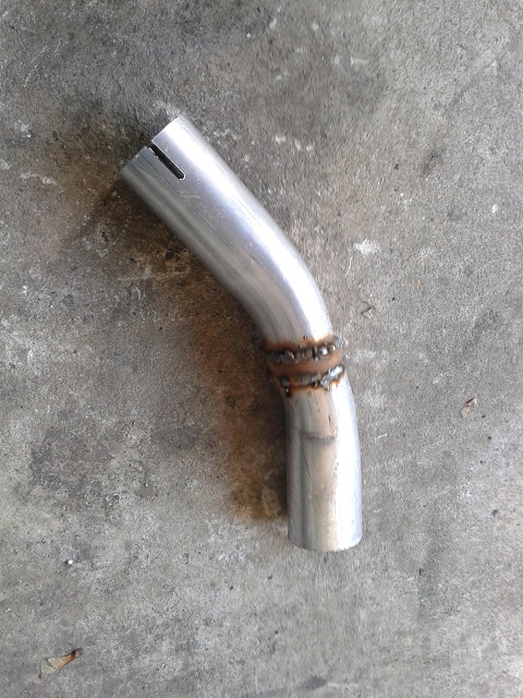

die Schweißnaht wird noch verschliffen.Und auf dem Bildern sind die Schellen noch nicht verbaut.

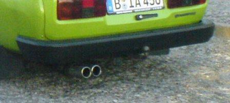

kenn ich irgendwoher....weiss aber nicht mehr von welcher marke krtek seiner war,optik ähnlich

Muss aber noch Kosmetik machen..Schweißnähte schleifen ect..

Meine Rohre waren gerade, Endschalldämpfer musste kopfstehend verbaut werden und war für einen Astra gedacht. Der hatte vom Winkel den passenden Rohrabgang zum Mittelrohr.

Der Dämpfer ist ja laut ABE für einen Polo 86c bzw 2F .Deshalb sollte es keine Probleme geben was das offizielle Fahren angeht.Ich lass ihn aber trotzdem eintragen,denn hier in Baden Würtemberg hat kaum jemand Ahnung vom Wartburg.Und dem Freund und Helfer erklären zu müssen das ein Polo Motor im Warti original ist wird mit unter nicht immer einfach sein.Also ab zum Tüv und eintragen lassen.Aber erst wenn alles sauber verschliffen und lackiert ist.Von der Lautstärke her dürfte es eh keine Probleme geben.Der Dämpfer ist sehr dezent vom Klang her,hört man bis jetzt nur beim untertourig fahren und beim abtouren.Aber er hat ja erst 20 km runter.Wenn er dann eingetragen ist und ich angehalten werde dann kann ich
