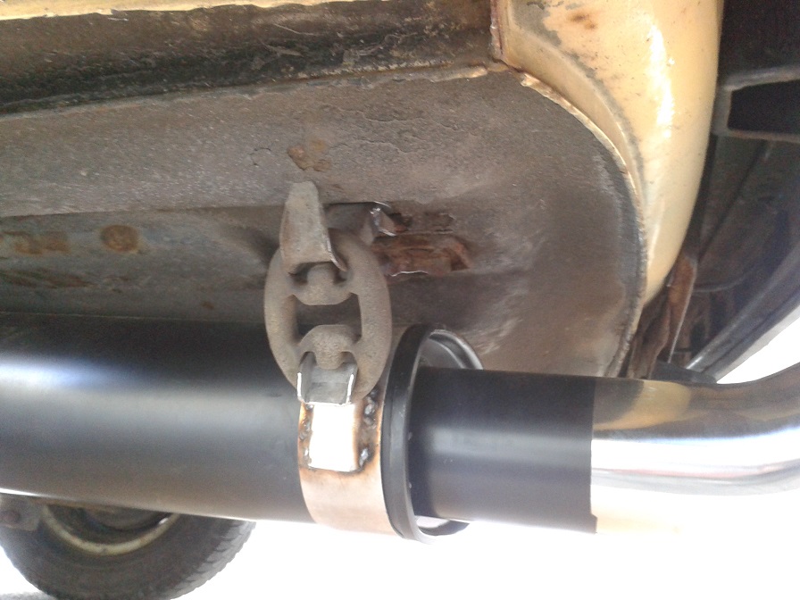

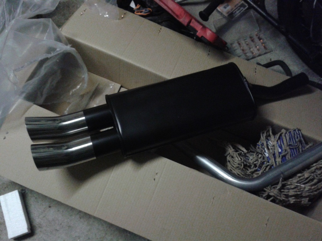

Tach zusammen,Suchfunktion zwecks Sportauspuff habe ich genutzt :D Da ich am We einen Polo Sportauspuff an meinem Warti verbaut habe,geht es hier nur um Euer Interesse zwecks Anbau.Ich habe einige Bilder während des Umbaus gemacht.Falls Interesse besteht kann ich diese hier veröffentlichen.Gruß Micha

Der Auspuff ist ab Mittelschalldämpfer verbaut.Ist ein GruppeA Dämpfer mit Reduzierung auf Seriengröße..ich versuch jetzt mal die Bilder hochzuladen.

die Schweißnaht wird noch verschliffen.Und auf dem Bildern sind die Schellen noch nicht verbaut.

meiner ist ein DTM von NOVUS..

Muss aber noch Kosmetik machen..Schweißnähte schleifen ect..

Meine Rohre waren gerade, Endschalldämpfer musste kopfstehend verbaut werden und war für einen Astra gedacht. Der hatte vom Winkel den passenden Rohrabgang zum Mittelrohr.
