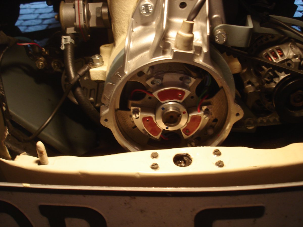

Übrigens - im obigen Bild ist noch die "Ungarnzündung" zu erkennen, welche bei mir anstandslos ihren Dienst verrichtete. rausgeworfen habe ich diese eigentlich nur wegen deren nicht vorhanden mechanischen Stabilität (einfach nur eine Leiterplatte) und dem sprilligen Magnetring. Jetzt fahre ich schon geraume Zeit so etwas:
