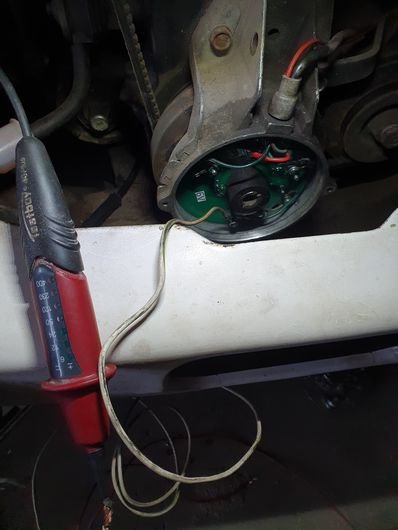

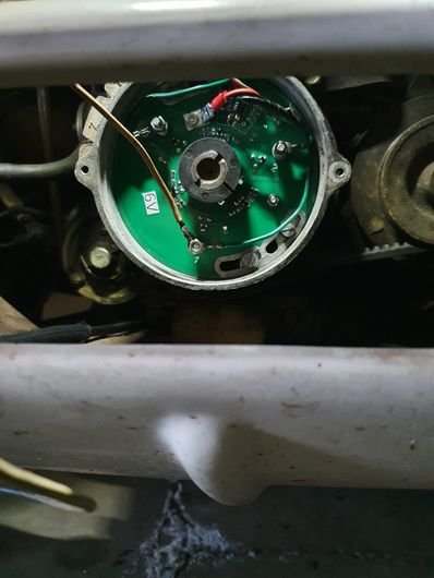

Das Teil ist jetzt nach Anleitung eingebaut und ich stehe wegen der Einstellung auf dem Schlauch.
Der 1.Zylinder ist 3,5mm vor Ot,also sollte doch eine Kontrollampe die an der Platine am Kontakt für den 1.Zylinder
angeschlossen ist beim verdrehen der Platine am richtigen Punkt aus gehen,oder liege ich da falsch ?
Hier bleibt die Lampe aber egel in welcher Stellung an.
Ich bin für sachdienliche Hinweise dankbar.

  • Ist der schwarze Ring richtig herum drauf? Nicht das die Magnete "nach vorne gucken".
  • Bei einigen dieser Zündanlagen ist nur vorwärts drehen möglich. Dreht man rückwärts, reagieren sie nicht.
  • Ja, richtig. Eine angeschlossene Prüflampe sollte bei langsamen Vorwärtsdrehen bei Erreichen des Zündzeitpunkts ausgehen.
  • Dabei darauf achten, dass während des Einstellvorgangs nicht zu nur die Prüflampe am anderen Ende "+" erhält, sondern auch die Zündung selbst an ihrem Pluskontakt. Die Zündung muss also "AN" sein. Ggf. Zündspulen währenddessen abklemmen.

Das Geheimnis war die ganze Umdrehung und "vorwärts immer".
Vorher hatte ich immer zurück gedreht.
Das andere Ende der Strippe ging an Masse und die Lampe geht kurz vor Zündzeitpunkt aus
und dann wieder an.

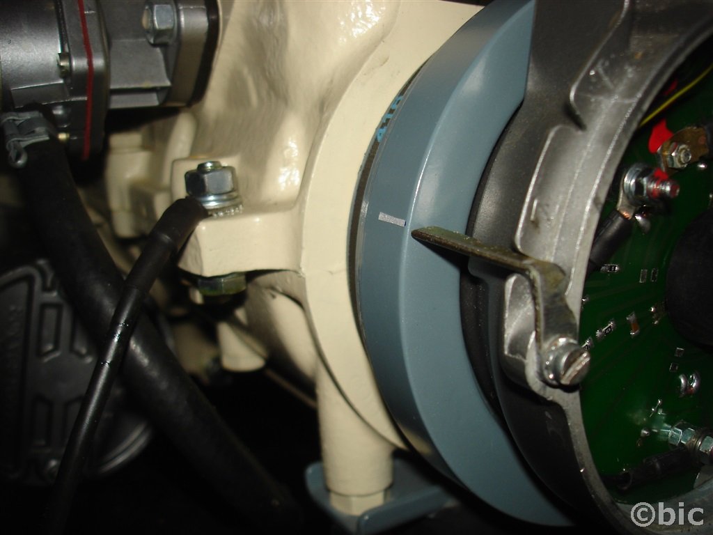

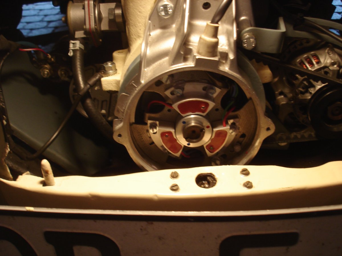

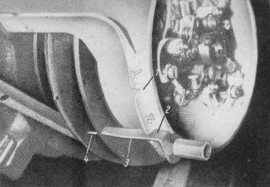

Man macht sich ja auch die Markierungen auf der Riemenscheibe selbst (z.B. mit reflektierender Folie), statisch und in Ruhe, mit Uhr (oder Gradscheibe) und mehrmaliger Kontrolle. Mit einem in nur einer einzigen Stellung fixierbaren Zeiger:
nach historischem Vorbild:
ergibt sich dann beim Abblitzen die im DIY erreichbare höchste Genauigkeit :)
Da die menschliche Auge-/Handkoordination viel zu langsam ist, erreicht man beim üblichen Vorgehen mit Prüflampe und Meßuhr (wie auch immer die KW drehen, bis die Prüflame aus/an geht) die Genauigkeit nach obiger Methode niemals (es sei denn, man schielt mit dem einen Auge auf die Uhr, mit dem zweiten auf die Lampe und mit dem dritten auf die Grundplatte), zumal sich der Kremperl schon beim Festziehen der Schräubchen der Unterbrecher, bzw. der Grundplatte wieder verstellt.
Übrigens - im obigen Bild ist noch die "Ungarnzündung" zu erkennen, welche bei mir anstandslos ihren Dienst verrichtete. rausgeworfen habe ich diese eigentlich nur wegen deren nicht vorhanden mechanischen Stabilität (einfach nur eine Leiterplatte) und dem sprilligen Magnetring. Jetzt fahre ich schon geraume Zeit so etwas:
