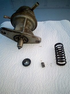

Heute die Fehlerursache gefunden.
Damit hätte ich ja am wenigsten gerechnet....

Als wenn ich es geahnt hätte hatte ich vorher im Baumarkt nen kleinen flexiblen Stabmagneten gekauft.
Den konnte ich denn sehr gut brauchen um die Einzelteile rauszufischen.
Pierburgpumpe drin, Motor läuft.

Der Stift der auf der Nockenwelle läuft, ab? Auch noch nicht gesehen...
Ja so ein Magnet is was... sonst bleibt die Haube mal länger zu als.... wenn mal ne Mutter in den Ölkanal fällt und der Motor raus muss...
- Beiträge: 2559
Re: el. Benzinpumpe am Vergaser
Ja, klassisch abgebrochen.
