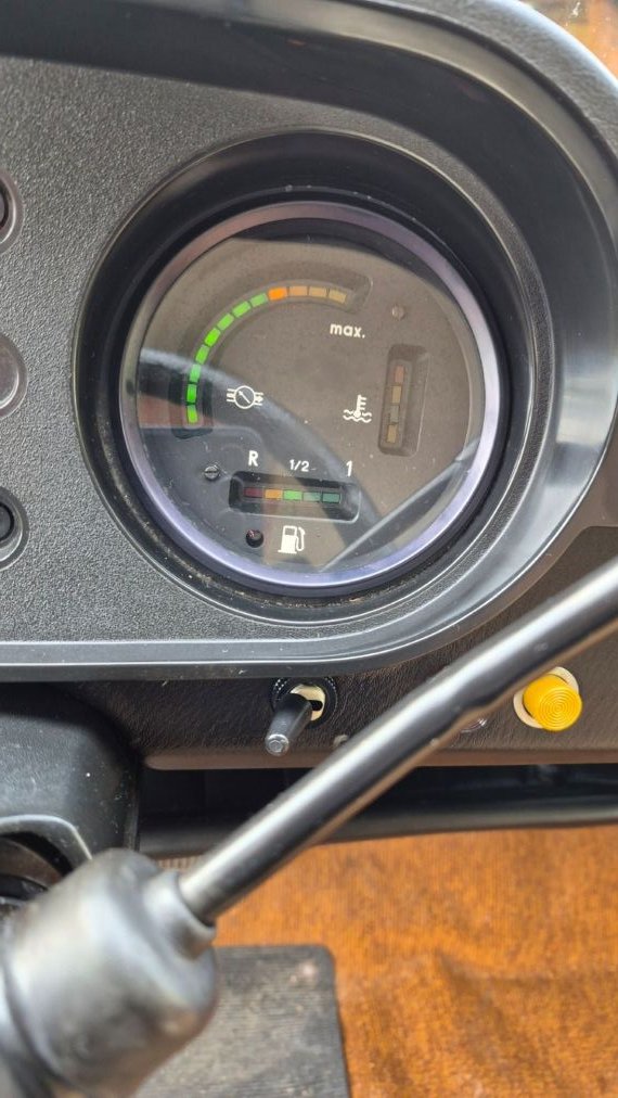

Habe ein Problem mit dem Mäusekino s. Bilder:
- insgesamt ist die LED-Anzeige von der Lichtstärke etwas schwach
- Tankstandsanzeige ist i.O.
- Temperatur wird nicht angezeigt, bzw. wiklich nur grün wenn ich länger gefahren bin
- Verbrauchsanzeige leuchten alle LEDs, ich bin mir nicht sicher, ob die Polung am Geber richtig ist
- oder ob Geber oder das Anzeigegerät einfach defekt ist
Kennt jemand den Fehler?

Mäusekino:
- konnte man die Helligkeit nicht mit nem Schalter umschalten? Wegen Nachtfahrten und so? :noplan:
Zum Rest - was sagt denn der Schaltplan, den gibts doch im Netz und in den Reparaturhandbüchern?
Alternativ könnte man das Ding auch mal durchmessen oder gegen ein gebrauchtes oder geliehenes anderes tauschen zum Test. Vorher sollte aber abgeklärt sein ob die Verkabelung richtig ist.
Die Helligkeit wird durch einen Fototransistor geregelt. Beleuchte (Taschenlampe) bzw. beschatte die Anzeige, sie muß dabei die Helligkeit verändern. ansonsten: Defekt.
Prüfe den Temperatorsensor C120, dessen richtiger Widerstand liegt zwischen ca. 470 Ohm bei 20°C und ca. 120 Ohm bei 100°C.
Weiterhin den Thermostaten prüfen, wenn der nicht schließt bzw. zu früh öffnet, wird der Motor eben einfach nicht warm.
Beides möglich.

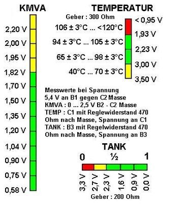

Zieh den Stecker vom Geber ab und teste die Anzeige mit der Fingerprobe wie unten gezeigt oder mit externer Spannung. Aber Vorsicht, der Eingang ist nicht gegen Überspannung abgesichert.
Siehe folgende Bilder. Die stammen von "Wabufan/Andreas" aus dem nicht mehr vorhandenen Forum

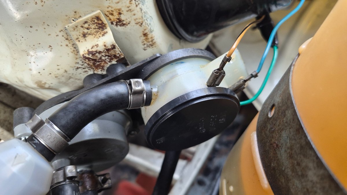

Was auch gelegentlich mal passiert, ist, den Stecker am rechten Scheinwerfer von der Höhenverstellungskontrolllampe fälschlich an einen vom Kombiinstrument bzw. Geber zu stecken. Das schrottet u.U. den IC A277 der Verbrauchsanzeige oder den Geber.
Der kleine Kippschalter im Armaturenbrett unterhalb des Instrumentes schaltet ggf. die LED-Anzeigen aus, außer der Rot-Anzeige, die wird in jedem Fall gezeigt.
Stellung links: LED an, Mitte: LED Aus, rechts: Test der Bremsflüssigkeitskontrollleuchte
