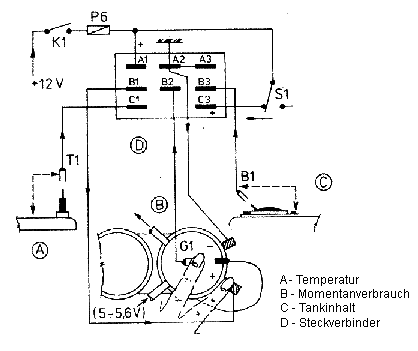

GKM hat geschrieben:
Freitag 31. Oktober 2025, 14:58
Habe ein Problem mit dem Mäusekino s. Bilder:
- insgesamt ist die LED-Anzeige von der Lichtstärke etwas schwach
Die Helligkeit wird durch einen Fototransistor geregelt. Beleuchte (Taschenlampe) bzw. beschatte die Anzeige, sie muß dabei die Helligkeit verändern. ansonsten: Defekt.
- Tankstandsanzeige ist i.O.

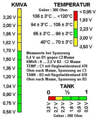

- Temperatur wird nicht angezeigt, bzw. wiklich nur grün wenn ich länger gefahren bin
Prüfe den Temperatorsensor C120, dessen richtiger Widerstand liegt zwischen ca. 470 Ohm bei 20°C und ca. 120 Ohm bei 100°C.
Weiterhin den Thermostaten prüfen, wenn der nicht schließt bzw. zu früh öffnet, wird der Motor eben einfach nicht warm.
- Verbrauchsanzeige leuchten alle LEDs, ich bin mir nicht sicher, ob die Polung am Geber richtig ist
- oder ob Geber oder das Anzeigegerät einfach defekt ist
Beides möglich.

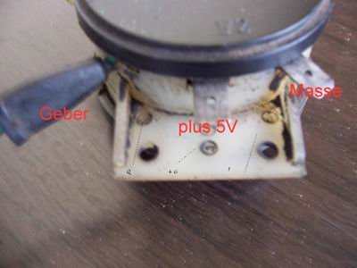

Zieh den Stecker vom Geber ab und teste die Anzeige mit der Fingerprobe wie unten gezeigt oder mit externer Spannung. Aber Vorsicht, der Eingang ist nicht gegen Überspannung abgesichert.
Siehe folgende Bilder. Die stammen von "Wabufan/Andreas" aus dem nicht mehr vorhandenen Forum
Was auch gelegentlich mal passiert, ist, den Stecker am rechten Scheinwerfer von der Höhenverstellungskontrolllampe fälschlich an einen vom Kombiinstrument bzw. Geber zu stecken. Das schrottet u.U. den IC A277 der Verbrauchsanzeige oder den Geber.
