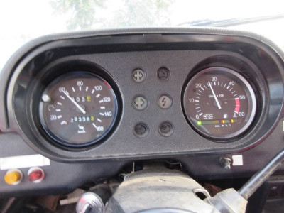

Dieses Kombiinstrument mit Drehzahlmesser hatte ich vor Jahren schonmal ausführlich vorgestellt. (im geschlossenen Forum).
Kann man sich aber bei Interesse hier noch ansehen: http://suzuki-gt250.de/Wartburg%20353%2 ... erW353.php

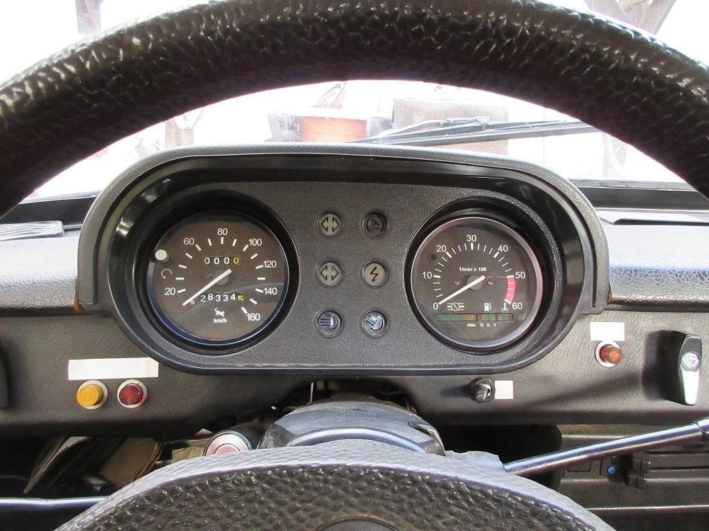

Mangels Alternative hatte ich damals das Zifferblatt mit Tintenstrahler auf Folie hergestellt. Die war jetzt sehr stark verblichen, fast unleserlich. Ich habe darum jetzt eine neue, mit Laser bedruckte Folie aufgezogen. Mal sehen, wie lange die hält.
Bei der Gelegenheit habe ich auch die Tachoskala umgestaltet; im Prinzip nur das Layout in die konventionelle Position gedreht und den Zeiger entsprechend versetzt aufgesteckt.
Beide Zeiger wurden außerdem durch zwei gleiche ersetzt.
Das zweite etwas verwackelte Bild wurde während der Fahrt aufgenommen.

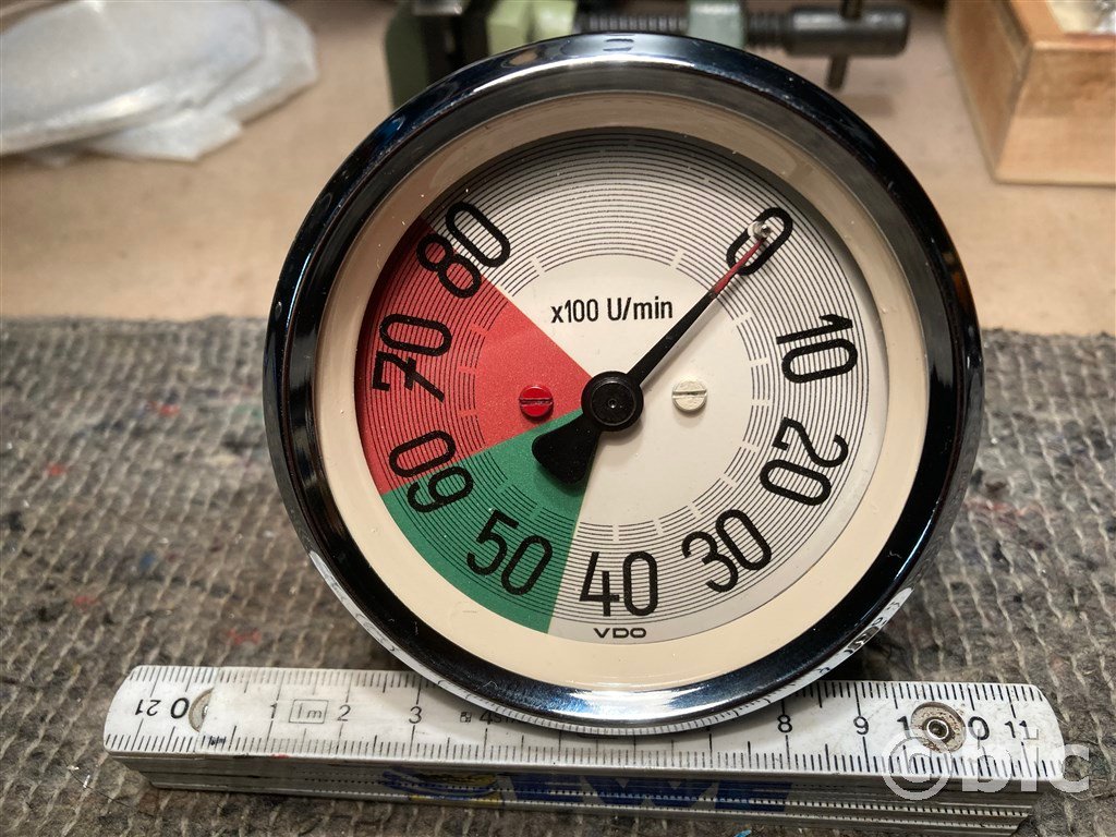

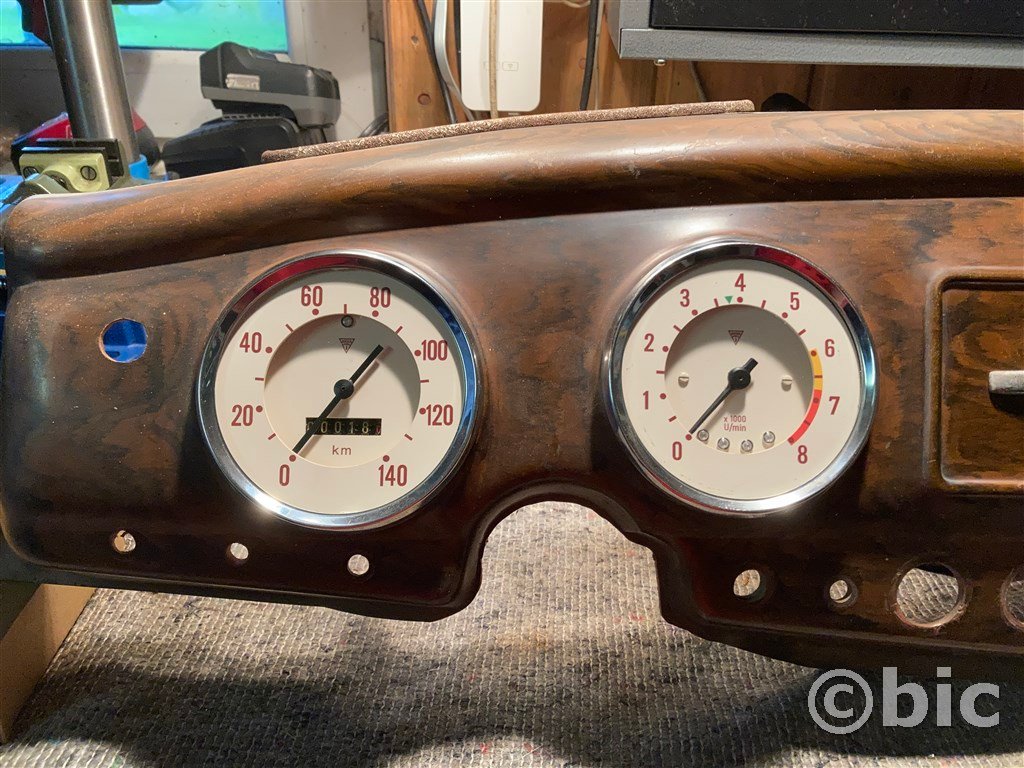

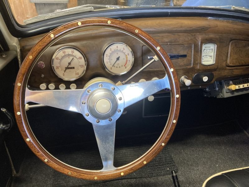

Ich habe so etwas auf Antik getrimmt:
oder auch im DKW-Vorkriegslook:
Allerding sind die Teile nicht kpl. selbst gebaut, sondern basieren auf käuflichen DZM. Die Ziffernblätter zeichne ich aber selbst und lasse diese bei Heiler-Tachodesign drucken - dies sind also keine "Aufkleber".

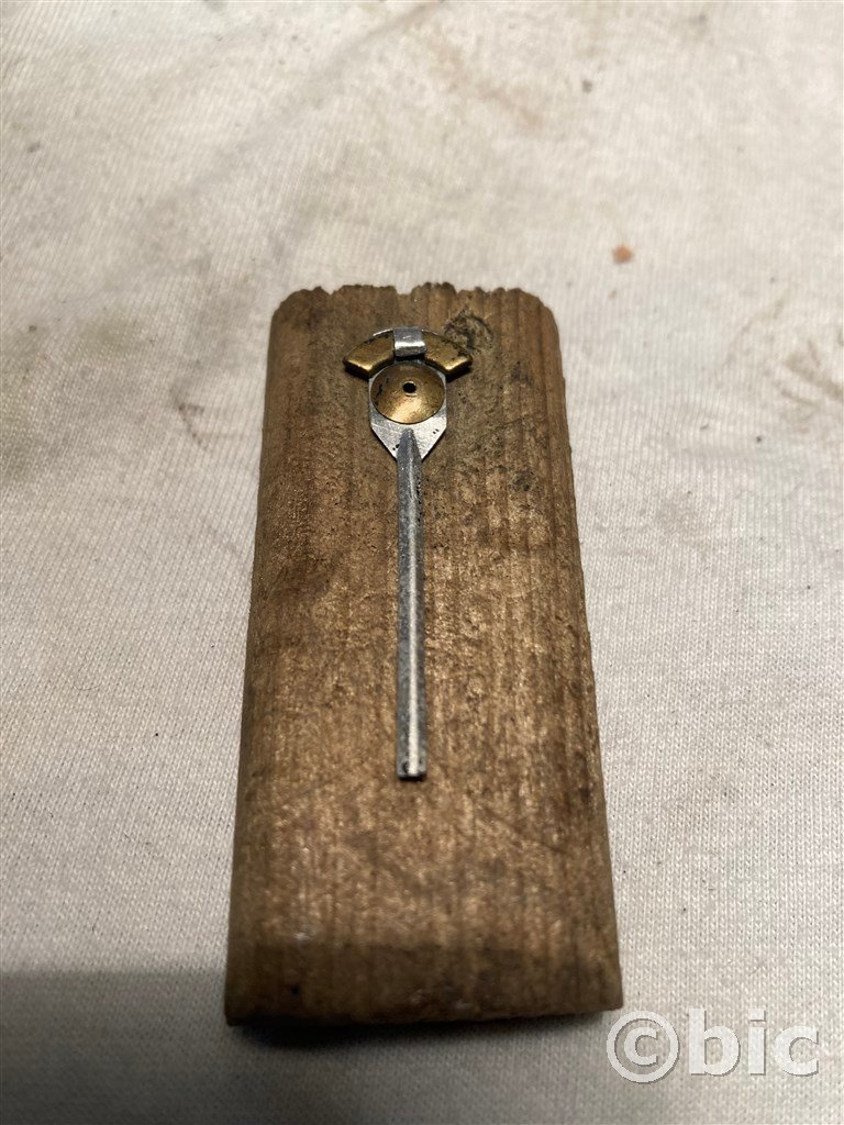

Übrigens - geht Dein Tacho nach dem Zeigerumbau noch genau? Ich musste nämlich feststellen, dass bei den alten Werken das "Gegengewicht" des Zeigers - hier mal von einem Goldpunkttacho:
für die Genauigkeit der Anzeige entscheidend ist, denn hierauf ist die Kraft der Rückholfeder abgestimmt. Aber vielleicht ist das ja bei den neuen Werken nicht mehr so.

Wenn der Zeiger komplett ausbalanciert ist, ist allein die Kraft der Rückstellfeder maßgebend. Die original Tachozeiger sind vollständig ausbalanciert.
Die neuen Zeiger nur teilweise, sind aber, da aus Kunststoff, insgesamt leichter als die original Metall-Zeiger.
Jedenfalls zeigt der Tacho bei 1000 U/min 60km/h an, wie für Wegezahl k=1 zu erwarten.
Getestet vor Einbau mit Drehzahlgenau Regelbarem Antrieb (mit Tachogenerator + Frequenzanzeige))
