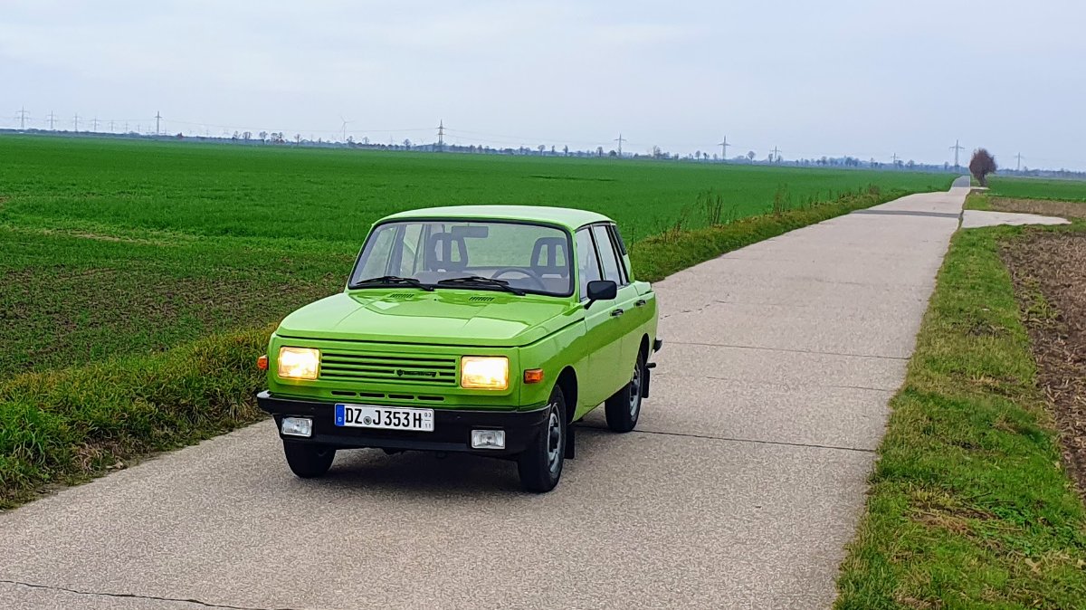

Ich hab selber einen Frontkühler - weil ich durch unseren Verein und organisierte Ausfahrten schon mit diversen Mittelkühlern paar Erfahrungen sammeln konnte bzw. mir hab erzählen lassen.
Bei Schrittgeschwindigkeit oder ähnlich langsamen gezuckel UND hohen Außentemperaturen wird bei Mittelkühlern nicht selten von thermischen Problemen berichtet, oft eher ältere Modelle und augenscheinlich steinalte Kühler mit womöglich zweifelhaftem Innenleben und ewig nicht gewechseltem Kühlwasser...
Und eben wegen des Elektrolüfters, sehe ich das anders wie Bic - der Elektrolüfter kühlt den Frontkühler eben auch im Stand noch problemlos runter, wo Mittelkühler schon mal an ihre Grenzen kommen. Am Ende muss man halt auch zur Kenntnis nehmen, dass sich ja auch der Hersteller einen Kopf gemacht hat warum er auf Frontkühler umgestiegen ist. Laut berichten in diversen Verkehrsmagazinen aus DDR-Zeit war der Umstieg jedenfalls nicht nur der Lautstärke wegen vollzogen worden. ;-)
Auch wird oft berichtet, dass man mit der Frontkühlervariante dabei besser fährt, zumal wenn man sich den Elektrolüfter zusätzlich zum Thermoschalter per Hand zuschaltbar macht. Es wird gesagt, man könne so die Kühlung auch schon mal frühzeitig in Gang setzen, bevor man an die Schaltgrenze des Thermoschalters kommt.
Wie gesagt, das ist was Frontkühlerfahrer schildern - ich hab meinen noch nicht so lange.
Akustisch ist der Frontkühler definitiv leiser, das hab ich selbst bereits erfahren (im sprichwörtlichen). Der nicht permanent mit laufende Lüfter macht da schon einen Unterschied. Noch dazu hast du beim Frontkühler in der Regel den Jikov-Vergaser, der - richtig eingestellt, etwas besser geht (besseres ansprechverhalten, subjektiv besserer Durchzug) wie die Berliner Vergaser aus DDR eigener Produktion.
Schon aus Geräuschgründen, würde ich den Frontkühler stehts vorziehen, auch wenn mir die Chromemodelle durchaus auch gleichermaßen optisch zusagen würden.
Man muss halt entscheiden was man möchte - bei mir war der Fokus auf die Technik und da sind die Frontkühler halt der aktuellste Stand. Optisch kann man sich streiten, die einen mögen eher die Chrommodelle die anderen den Frontkühler. Naja, und in unserem Fall hat meiner Frau und mir halt die Farbe (Caprigrün) auch extrem gefallen. ;-)

@ 353jw: Sehr schick, der Capri-grüne!
Beiträge: 300
Re: Wartburg 353W - Mittelkühler - hier: Anfrage Thermische Probleme im stop-and-go-Betrieb
Beitrag von 353jw » Sonntag 13. Juli 2025, 21:08
Danke - aber wo Licht ist, ist halt immer auch Schatten... ;-) Ich sag nur Stand- und Fehlbenutzungsschäden durch die Vorbesitzer. Bin gerade dabei dem Motor eine fast komplette Überholung zu spendieren nach nur 12.000 km. Aber man hat ja ein Ziel vor Augen und sitzt gedanklich schon wieder hinterm Steuer. :mrgreen:
