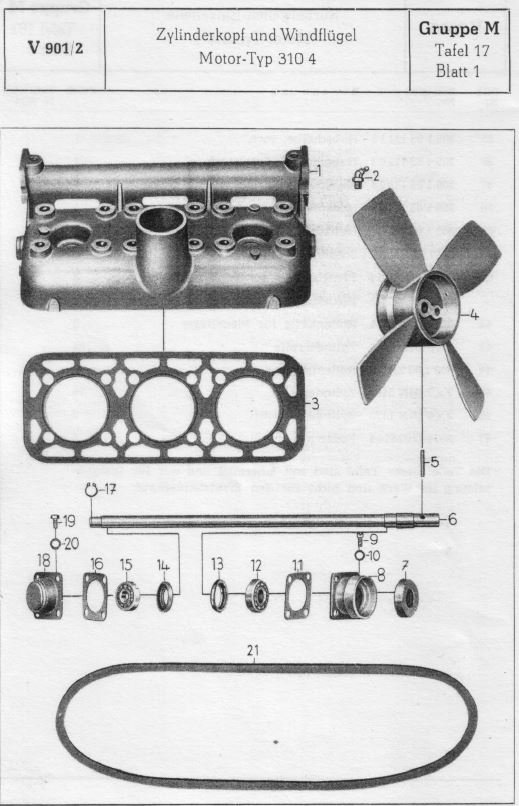

Der ist jetzt fast wieder komplett zusammen, was ich nicht weiß wie wird der Flansch mit der Aufnahme Simmering beim Zyl. 3 eingestellt, locker ran drehen oder muss damit das Lager gespannt werden ?
Und was ich mal als Bild bräuchte wie die Lüfterwelle zusammengebaut wird, wäre die Ausführung mit den Schwenklager, nicht die mit die wo die Lager in den Gummiringen gelagert ist.,
Da alles in einer Kiste lag ist es nicht direkt ersichtlich, manches erschließt sich mir, aber ich denke da fehlt die eine oder andere Scheibe.
Vielleicht könnt ihr mir da Weiterhelfen, habe da auch keine frei verfügbaren Infos im Netz gefunden.

Das:

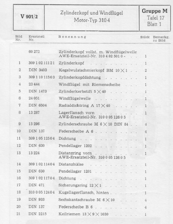

ist der letzte Kopf vom Framo mit Pendellagern. Hier sind die Teile:
Ich hoffe, es hilft Dir. Bzgl. der Nutmutter der KW hast Du ja nun schon Antwort, mehr habe ich dazu auch nicht.
