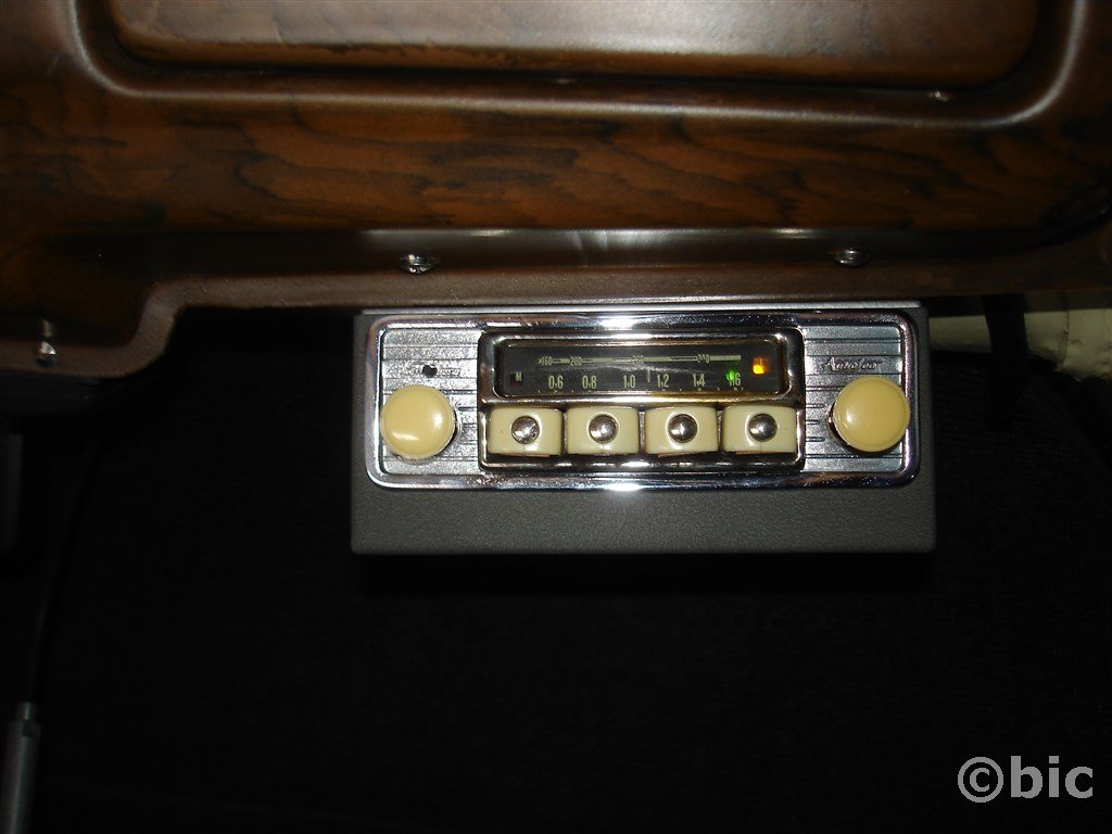

Hier mal mein auf DSP, Bluetooth (incl. Freisprecheinrichtung) und MP3 umgebautes uraltes Schönburg - natürlich stereo:

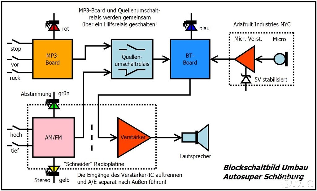

Und hier das Blockschaltbild:

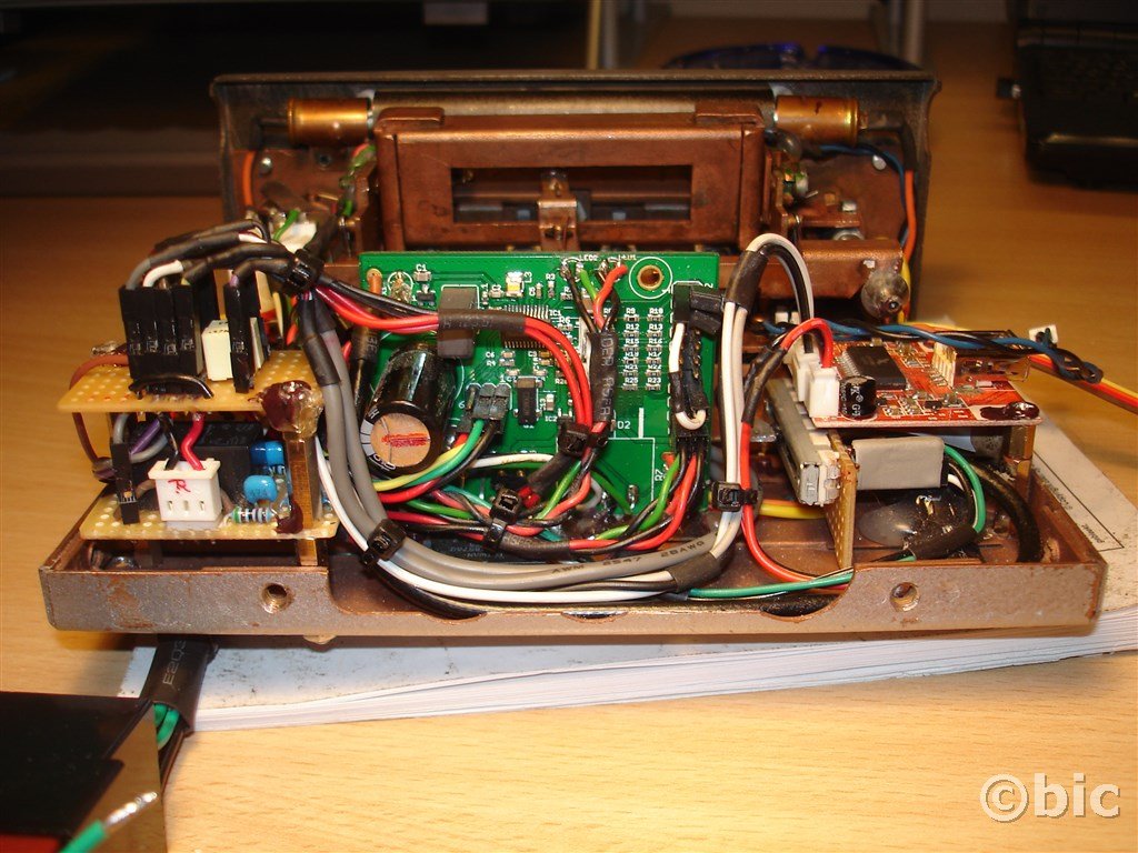

Das zu beantworten, hilft Dir nicht wirklich. Zum einen ist der Umbau 8 Jahre her und es ist fraglich, ob es die Teile überhaupt noch gibt. Außerdem musst Du erst einmal selbst wissen, was Du willst und was bei Deinem Radio mechanisch überhaupt möglich ist. Viel Platz scheint in der Kiste ja nicht zu sein (auch wenn die vorhandene Elektronik wohl kpl. in den Schrott kann) und die Abstimm-Mimik musst Du ja auch erhalten.

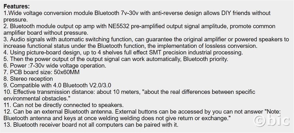

Für den Anfang schau mal hier, das wäre dann erst einmal das "Herzstück" (mittlerweile sogar mit DAB+). Was es z.Z. an BT-Modulen gibt, musst Du schauen, aber in China, hier gibt es mangels Zulassung keine BT-Diy-Teile (zumindest vor 8 Jahren nicht). Hier mal die damals von mir verwendete Platine und deren Features:
Und hier mal ein "Einblick"in die Innereien des (noch nicht ganz fertigen) Umbaus:
Also erst einmal viel überlegen, lesen, gucken, suchen und probieren, dann wird das auch was :D

??? Wieso nicht? Ggflls. muss Du noch was mit der Versorgungsspannung machen --> stabilisieren / filtern. Aber an sonst? Plug and play zum Einbau in ein altes Radio, wirst Du wohl nicht finden :)
