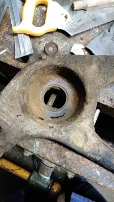

Ich habe mir bei Stoßdämpfer-Schwarz neue Stoßdämpfer und Federn besorgt, da der Wartburg hauptsächlich vorn ganz schön in die Knie gegangen ist, nach fast 30 Jahren stehen und plötzlich wieder bewegt werden.
Im Reparaturhandbuch ist davon die Rede, dass die vorderen Federn an den unteren Enden angeschliffen sind. Die neuen sind allerdings oben wie unten nur angeschmiedet (oder wie das heißt), laufen also rund aus.
Halten diese jetzt genauso im unteren Teller am Querlenker, muss da dann auch ein Gummi-Formring drunter, oder muss die Feder nachträglich geschliffen werden?

Hallo Lukas, der Querlenker vorn hat einen Teller dort ist eine Vertiefung eingeprägt. Das runde Schraubenfederende wird dort platziert. Oben in den Federdom kommt eine Gummi- Formscheibe mit ebenfalls eine vorgesehene Vertiefung für die Schraubenfederendung.

Wenn ich mich so richtig erinnere sind bei den geschliffenen Federn die Teller ohne Vertiefung.
Ich wurde sagen das Du diese Unterlagen benötigst

Moin, beides geht, aber die abgehackten Federn brauchen nur oben den Formring, Unten immer ohne Ring.
Die Einbauvorschriften sind bitte zu beachten, Siehe Buch von Ihling, oder Wartburg 353 Reparaturbuch.
Ist recht speziel, verschiedene Dicken der Gummiringe. Bei den alten Federn sind auch gummiformringe, aber auch noch metallunterlagen nötig.
Dazu kommt das nur bestimmte Federn (grün gelb schwarze Kennung) vorne Hinten kombiniert werden dürfen und dann auch nur je nach Modell.
Lass die alten Federn drinn, wenn nicht gebrochen, nur neue Dämpfer. selbst wenn der Warti 6cm tiefer liegt ist das ohne Probleme

Erstmal danke für die bereits gebrachten Antworten!
Aber was genau meintest du mit:
Denn ohne Unterlage habe ich die Befürchtung das die Feder nicht im Teller hält.
Und die Alten einfach drin lassen, wäre mir zu einfach.
Ich habe natürlich grundsätzlich nichts gegen einen tiefen Wartburg, es gibt ja mittlerweile genügend gute Beispiele. Nur dann muss er halt eben komplett runter. Bei meinem siehts halt, für mich, von der Seite her gesehen, blöd aus, da das Heck, im Verhältnis, so weit oben hängt.Arndt Fritzsche hat geschrieben: ↑Dienstag 30. November 2021, 01:00heute liegt Höherlegung im Trend
Da habe ich mich schon eingelesen, zwecks Drehung und rechts der dickere Formring vorn und hinten usw. Mit den Farbkennzeichnungen bin ich auch etwas vertraut, allerdings haben die neuen Federn keine. Es gibt wohl keine so großen Fertigungstoleranzen mehr, als dass sich so große Unterschiede ergeben zwischen 2 Federn.

doch, die Federn bleiben drin. Du baust ja noch den Dämpfer ein und später steht der Wagen auf dem Boden, falls Du mal den Dämpfer rausnehmen musst. Selbst wenn der Dämpfer draußen ist und der Wagen aufgebockt/Schwenklager raus ist, braucht maan zumindest beim 1.3 noch nen Montierhebel, um die Feder rauszuhebeln. Ich denke, das ist beim 353 noch sicherer.

beides geht, heißt, das der Federteller alt (ohne einkerbung) auch die Federn neu (abgehackt) aufnimmt.
Auflagen sind vorne nur oben drin, unten nicht. Hinten ist es egal, da passt mann das so an, das er gerade steht.

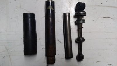

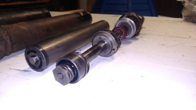

Nun habe ich mal rein interessenhalber, ich wollte wissen wie´s da drinnen aussieht, einen von den alten Stoßdämpfern zerlegt.
Wo entsteht eigentlich in diesen Stoßdämpfern der "Verschleiß", dass diese quasi "weich" werden und nicht mehr richtig straff sind
In dem schmalen Rohr scheint eine Metallscheibe mit Feder gehalten zu werden, welche eventuell den Ölstrom bremst und im unteren Teil der Kolbenstange scheint durch die verschraubte Feder ebenso irgendwas beeinflusst/eingestellt zu werden.
Vielleicht kennt sich hier jemand mit sowas aus und hat Erfahrung.

An sonst --> guckst Du hier unter "Zweirohrdämpfer".
Mechanischer Verschleiß bei solchen Dämpfern ensteht logischer Weise bei der Reibpaarung Innenrohr/Kolben, die Federn können ermüden, die Ventilbohrungen sich erweitern und der Dichtring undicht werden. Da sich i.d.R. jedoch lediglich das Öl chemisch verändert hat, (es hat dann nicht mehr die ursprüngliche Viskosität), bzw. durch Ölverlust der Füllstand nicht mehr stimmt (und das Öl dadurch aufschäumt), lassen sich die Dämpfer nach gründlichem Auswaschen, dem Wechsel des Dichtrings und dem Befüllen mit neuem Öl wieder in zufriedenstellende Funktion versetzen. Dies gelingt dann sogar mit über 60 Jahre alten Hebelarmdämpfern:
Für die Dämpfer VA und HA waren übrigens vom Werk 123 +/- 6 cm3 Füllmenge mit einem Öl mit einer Viskosität von 1,8 Grd. Engler (bei 50 Grd.C.) vorgegeben - einer Neubefüllung steht also nichts im Weg - Du musst nur das richtige Öl finden
Übrigens, Deine Dämpfer sind mit nichten noch die Originalen, das dreieckige "Repro"-Schild zeigt, dass diese 1979 schon einmal instand gesetzt wurden, auch gern als "regeneriert" bezeichnet

Klasse! Danke für die Infos bic...
Gut, mit dem "REPRO" habe ich mir schon beinahe gedacht, ´79 hätte halt zum Rest gepasst. Wer weiß wie alt sie dann wirklich sind. Ich habe bei SACHS auch noch eine schöne detailreiche Beschreibung zu den besagten Zweirohrdämpfern gefunden.
Spaßeshalber werde ich mich mal mit den Dämpfern beschäftigen, ob´s eventuell wirklich nur am Öl gelegen hat und einen geeigneten Dichtring finde ich bestimmt bei uns im Betrieb.
"Hebelarmdämpfer", was es alles gab...
