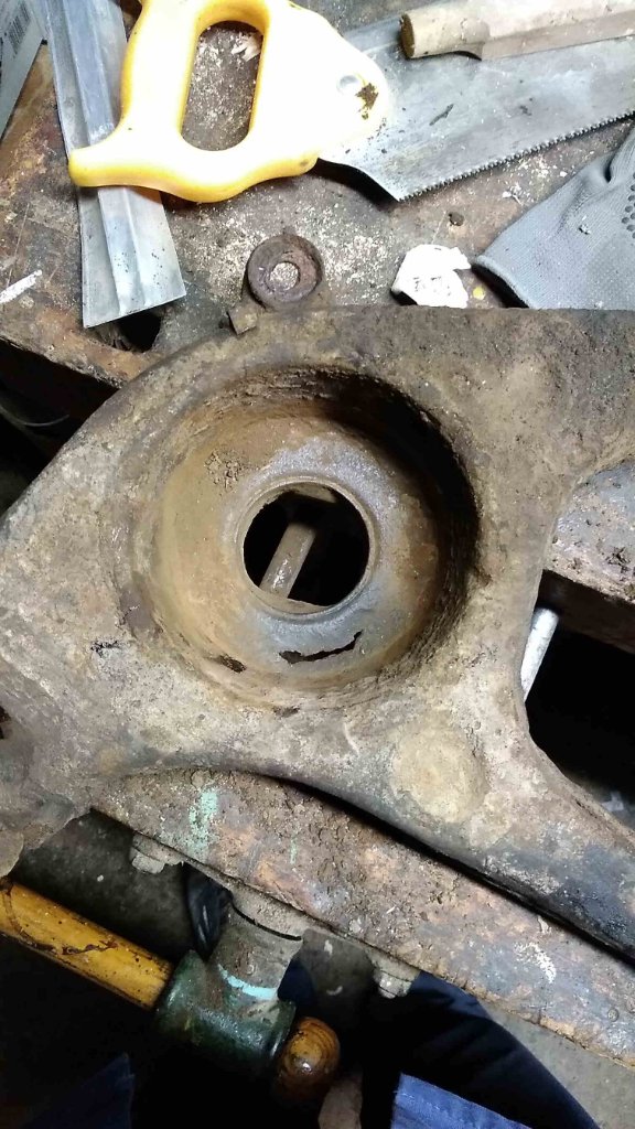

An der Hinterachse hat alles problemlos Funktioniert, alles nach Reparatur-Handbuch. Allerdings habe ich einen Querlenker gewechselt, da einer eine Durchrostung hatte.
Kann man sowas, ich sag jetzt mal einfach wieder zuschweißen oder gibt es da andere Möglichkeiten?

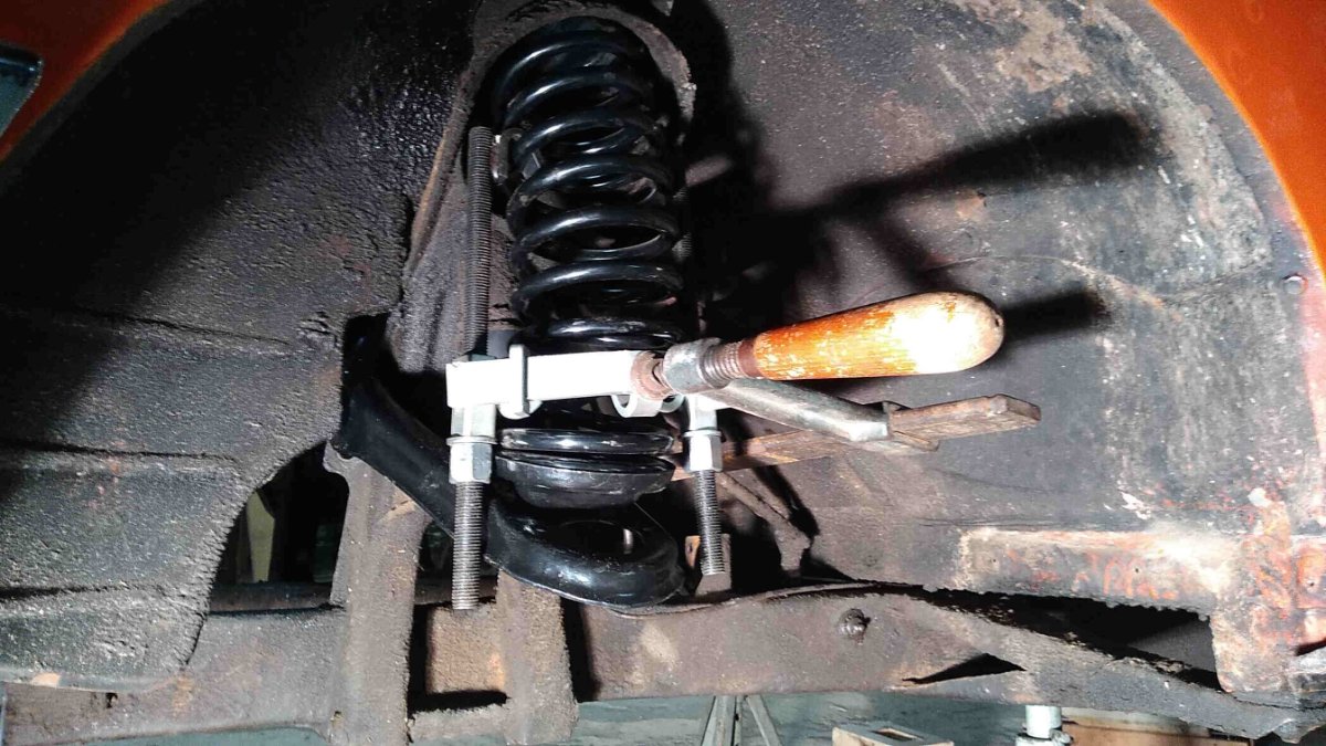

Vorn habe ich die Federn jetzt auch montiert, bin allerdings gespannt ob die da jetzt auch bleiben wo sie sitzen, da ja letztendlich nur die erste halbe Windung am Teller ansetzt. Ich muss zugeben, beim Spannen der Federn hatte ich schon Schweißperlen auf der Stirn, aus Ehrfurcht. Wird sich alles zeigen...
Ich hab schon welche fliegen sehen...fetzt nicht.
Daher Tieferlegung, die stellst du einfach rein. :D

Beitrag von steffen1.3 » Sonntag 23. Januar 2022, 22:08
ohja, wenn so eine feder fliegt, sollte man tunlichst nicht in Flugrichtung stehen....
Also ich habe schon HA-Hälften gesehen wo der Topf neu gebaut wurde und eingeschweißt.
Man kann so schlecht sagen wieviel Aufwand hier nötig ist, denn das Blech wird rund um die Rostlöcher auch schon dünn gerostet sein.

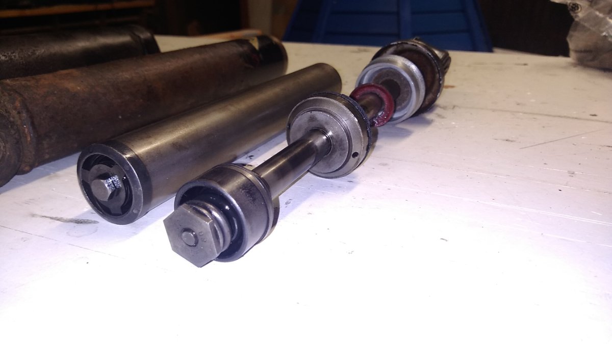

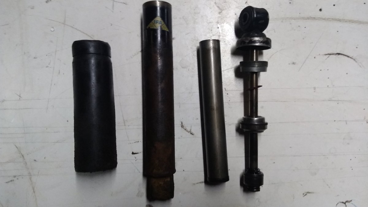

Nun habe ich mal rein interessenhalber, ich wollte wissen wie´s da drinnen aussieht, einen von den alten Stoßdämpfern zerlegt.
Wo entsteht eigentlich in diesen Stoßdämpfern der "Verschleiß", dass diese quasi "weich" werden und nicht mehr richtig straff sind :?:
In dem schmalen Rohr scheint eine Metallscheibe mit Feder gehalten zu werden, welche eventuell den Ölstrom bremst und im unteren Teil der Kolbenstange scheint durch die verschraubte Feder ebenso irgendwas beeinflusst/eingestellt zu werden.
Vielleicht kennt sich hier jemand mit sowas aus und hat Erfahrung.
Scheint noch der Originale zu sein.

Beiträge: 685
Re: Neue Federn, neue Fragen Wartburg 353
Beitrag von bic » Samstag 29. Januar 2022, 21:14
An sonst --> guckst Du hier unter "Zweirohrdämpfer".
Mechanischer Verschleiß bei solchen Dämpfern ensteht logischer Weise bei der Reibpaarung Innenrohr/Kolben, die Federn können ermüden, die Ventilbohrungen sich erweitern und der Dichtring undicht werden. Da sich i.d.R. jedoch lediglich das Öl chemisch verändert hat, (es hat dann nicht mehr die ursprüngliche Viskosität), bzw. durch Ölverlust der Füllstand nicht mehr stimmt (und das Öl dadurch aufschäumt), lassen sich die Dämpfer nach gründlichem Auswaschen, dem Wechsel des Dichtrings und dem Befüllen mit neuem Öl wieder in zufriedenstellende Funktion versetzen. Dies gelingt dann sogar mit über 60 Jahre alten Hebelarmdämpfern:
Für die Dämpfer VA und HA waren übrigens vom Werk 123 +/- 6 cm3 Füllmenge mit einem Öl mit einer Viskosität von 1,8 Grd. Engler (bei 50 Grd.C.) vorgegeben - einer Neubefüllung steht also nichts im Weg - Du musst nur das richtige Öl finden :)

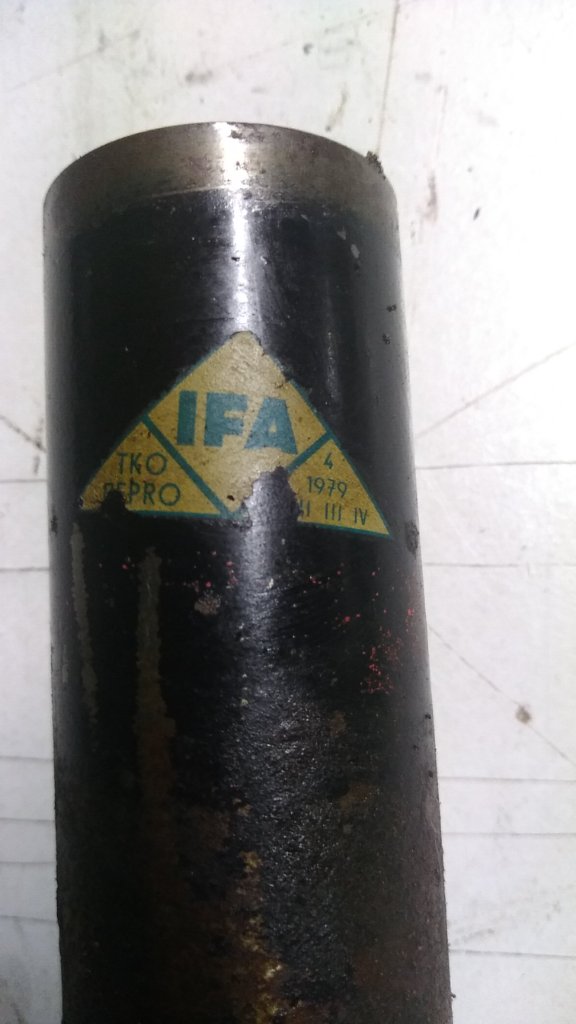

Übrigens, Deine Dämpfer sind mit nichten noch die Originalen, das dreieckige "Repro"-Schild zeigt, dass diese 1979 schon einmal instand gesetzt wurden, auch gern als "regeneriert" bezeichnet :mrgreen:

Gut, mit dem "REPRO" habe ich mir schon beinahe gedacht, ´79 hätte halt zum Rest gepasst. Wer weiß wie alt sie dann wirklich sind. Ich habe bei SACHS auch noch eine schöne detailreiche Beschreibung zu den besagten Zweirohrdämpfern gefunden.
