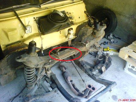

1. Fahrgestellnummer nicht auffindbar...ja, dort wo sie sein soll (laut Betriebsanleitung, hinter dem Motorblock links auf dem Querträger von vorne gesehen) ist nichts, ich habe nun schon 2 Stunden gesucht und absolut nichts gefunden, irgendwo sollte SNE353200K9058960 eingeschlagen sein, das Typenschild alleine reicht den Prüfern nicht.

Wo ist die Fahrgestellnummer beim 1.3 ?????

Im rotmarkierten bereich sollte sie sein!!Musste mal ein wenig sauber machen oder anschleifen!
Wenn du dich über den vergaser beugst müsste sie da sein!!

Herzlichen Dank!
Ich habe sie gefunden, sie ist in der Mitte des Querträgers unter den Kabeln, ganz schwach eingeschlagen, musste mit Schmirgelpapier arbeiten, alles blank machen, damit sie zum Vorschein kam. Wenn ich da nun etwas Lack drübermache, sieht die kein Mensch mehr.
Re: Wo ist die Fahrgestellnummer beim 1.3 ?????
eigentlich ist sie deutlich eingeschlagen!Lass sie doch abgeschliffen für den tüv und danach machste nen bissel farbe drauf.
