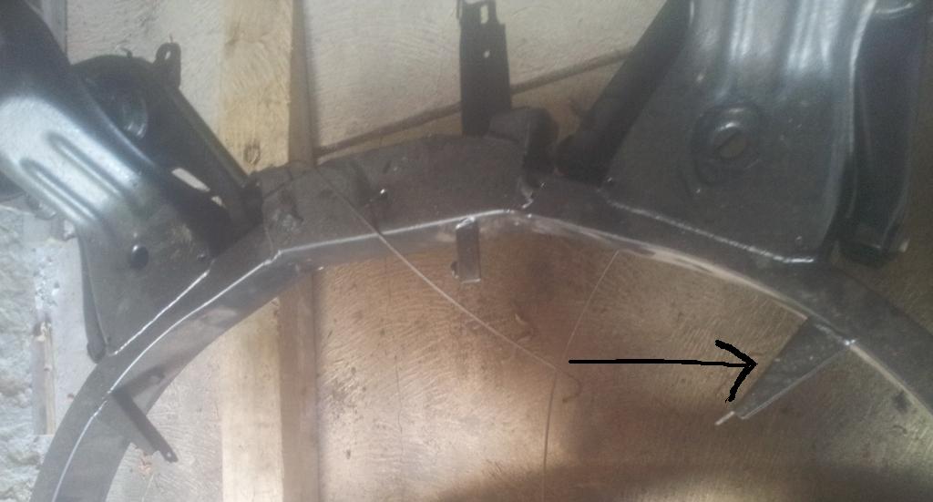

für was ist das da, Pfeil...? Ich weiß nicht mehr was da ran kommt. Ich habe von allem Fotos gemacht, nur nicht vom Rahmen, weil da nicht soviel dran war...
Danke Gruß Schnilo

Handbremsseile tät ich meinen.

Halterung Nachschaller (Zweitakt).

Thilo K hat geschrieben:Halterung Nachschaller (Zweitakt).
so sieht es aus, handbremsseil hängt nur so rum, ohne Halterung!

Beim 1.3 definitiv nicht! Habe im August meinen neu zusammengebauten Rahmen unter die Karosse geklemmt und endausgerüstet, beim alten wie beim neuen kamen die Handbremsseile in die Augen dieser durch Pfeile auf dem Bild gekennzeichneten Halter! Deshalb sind auch auf beiden Seiten die Halter dran oder gab's etwa Wartburg mit rechts hängendem Endschaller? Nee... :o

Mit dem 1.3er habe ich noch nie viel zu tun gehabt.
Nur werden beim 353er mit Hilfe der Gummihalterungen der Nach-
schalldämpfer an beide Konsolen angeschraubt. Nachschaller, nicht
Endschaller. Vielleicht wurden die dann beim 1.3er einfach drangelassen
und "umbenutzt"..?
