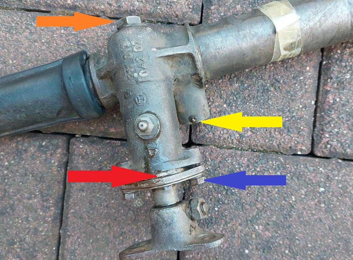

Am LG, gibt es doch Nachstellmöglichkeiten. Auch für das ggf. Radialspiel des Lenkrades ? Wenn ja welche ?
Schau erst einmal nach, ob Dein Spiel von einer ausgeschlagenen Hardyscheibe herrührt. Wenn nicht gilt dies:
Die Ritzelwelle ist deaxiert in einer Alubüchse gelagert. Durch ein Verdrehen dieser Büchse im Gehäuse des Lenkgetriebes kann der Eingriff des Ritzels in die Zahnstange und damit das Radialspiel eingestellt werden. Um dies erledigen zu können, hat die Büchse einen Bund mit Schlüsselflächen --> roter Pfeil. Vorher ist jedoch die Klemmung der Büchse, daher die beiden Schrauben zu lösen --> blauer Pfeil und nach der Einstellerei natürlich wieder festzusetzen. Das Axialspiel der Ritzelwelle wird sodann mit der gekonterten Eintellschraube hinten eingestellt --> orangener Pfeil. Der gelbe Pfeil bezeichnet sodann die (wirkungslose) Flatterbremse.
Mach Dir aber nicht allzuviel Hoffnung, wenn das Lenkgetriebe nämlich nicht regelmäßig nachgestellt wurde, wird das jetzt nix mehr. Das Spiel um die Mittelstellung herum ist dann durch den hier entstandenen Verschleiß der Zahnstange so groß geworden, dass, wenn man diese dann "wegverstellt", die Lenkung an den Einschlägen klemmt und das Rückstellmoment der Achse nicht reicht, um von allein die Lenkung wieder in Geradeausstellung zu bekommen - nicht schön das :P An sonst ist es ohnehin auch fast hoffnungslos, die Lenkung im eingebauten Zustand exakt einstellen zu wollen. Selbst bei aufgebockten Fahrzeug mit frei hängenden Rädern sind die verschiedenen Widerstände in der Lenkung zu groß, um genügend Feingefühl aufbringen zu können - die zumal noch dann, wenn die originalen gummigelagerten Kugelköpfe montiert sind. U.U. geht es dann, wenn man die beiden äußeren Spurstangenendstücke ausdrückt, aber besser wäre es auf jeden Fall auf der Werkbank. Ich wünsche Dir auf jeden Fall viel Glück! :)

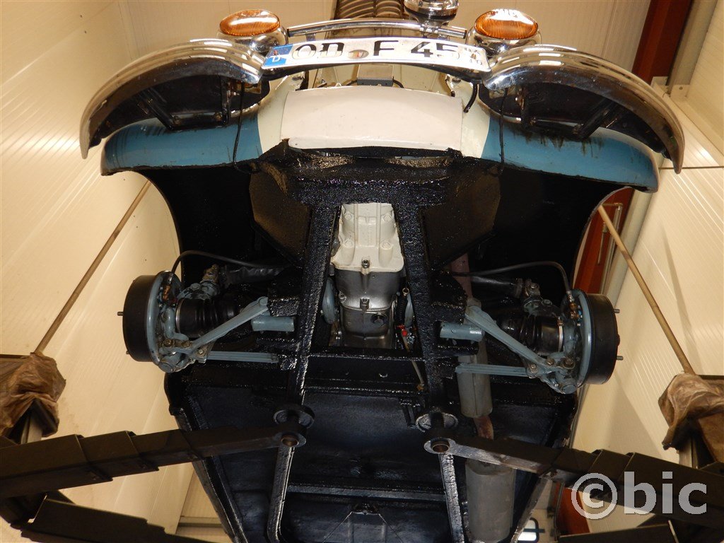

Ansonsten, ja! ökologisch und biologisch konform :D ist das nichtmehr 8) den Unterboden die Radläufe etc. mit Graphitöl eingenebelt.Räder, schön in Säcke gewickelt ist ja klar.
Oh, Du Schlimmer ... und Säcke? So hat das auszusehen:
damit es hernach so schick wird:
:wave:

Deine Erklärung zum LG ist für mich jetzt sehr verständlich ,insbesondere deren Nachstellmöglichkeiten. Das liegt daran,dass hier mit farbigen Pfeilen etc.pp dargestellt wurde welche im Text begleitend dazu wieder auftauchen. Ich danke Dir !! Nun verstehe ich das Prozedre zum handeln sehr gut . Das LG ist damals von mir neu reingekommen und noch nicht verstellt worden. So besteht noch Hoffnung ,das ich durch fummeln und probieren gewuppt bekomme. Ich habe als alter Hamster ,aber noch ein nagelneues LG zu liegen .Das könnte ggf. mal zum ansehen und probieren der Stellmöglichkeiten herhalten oder aber im anderen Fall das jetzige ersetzen.

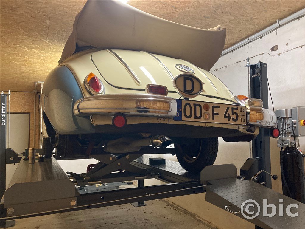

Nun ja, die dargestellte Bühne ist auch nicht meine, sondern die von TimeMax in Trittau, wo dem F9 der Testsieger im Unterbodenschutz-Test von Oldtimer-Markt in Zusammenarbeit mit der Bundesanstalt für Materialforschung aufgespritzt wurde.
Ich selbst habe aus guten Gründen eine Auffahrhebebühne mit Achsfreiheber:
