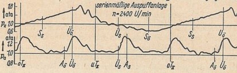

Hier mal der Druckverlauf im Kurbelkasten eines 900er - Motors bei 2.400 U/min und serienmäßigen Auspuff (beim 1.000er sieht es nicht viel anders aus):
Wie man sieht, überstiegt dieser 1,8 ata kaum (ata = absoluter Druck, gezählt ab Druck im luftleeren Raum), dies entspricht ca. 0,8 bar Atmosphärenübderdruck - das schiebt keinen Simmerring aus seinen Sitz
Wenn Du unsicher bist, klebe diesen noch leicht ein.
Re: Simmering hinter Riemenscheibe Motor
nabend...
Laut Angabe weiter oben hat der Radialwellendichtring die Maße Ø52 x Ø85 x 10mm
Er verschließt somit eine Kreisringfläche von 35,5cm²
Bei 0,8bar wirkt darum an dem Ring eine Kraft von ca. 284N (entspricht etwa 28kg Gewichtskraft)
...immerhin!
Wenn ein höherer Druck von einer (un-)passenden Fehlzündung ins Kurbelhaus rutscht...
Kleb ihn besser noch fest!
...immerhin!
