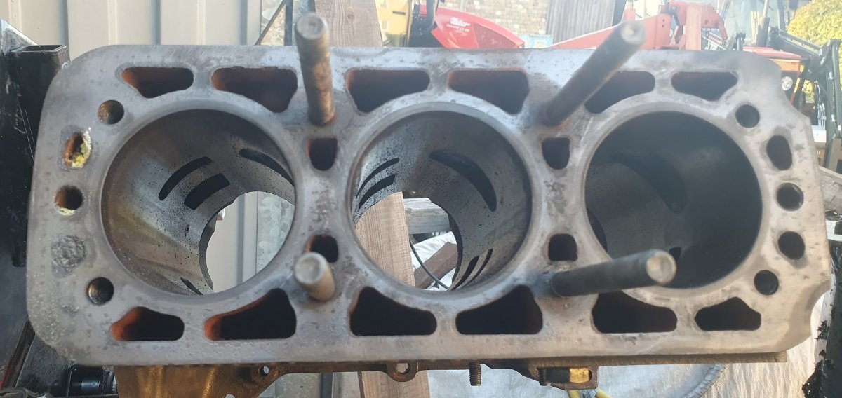

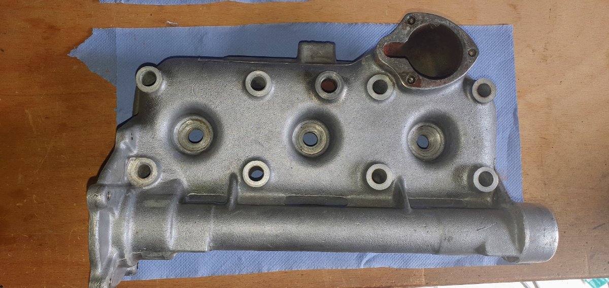

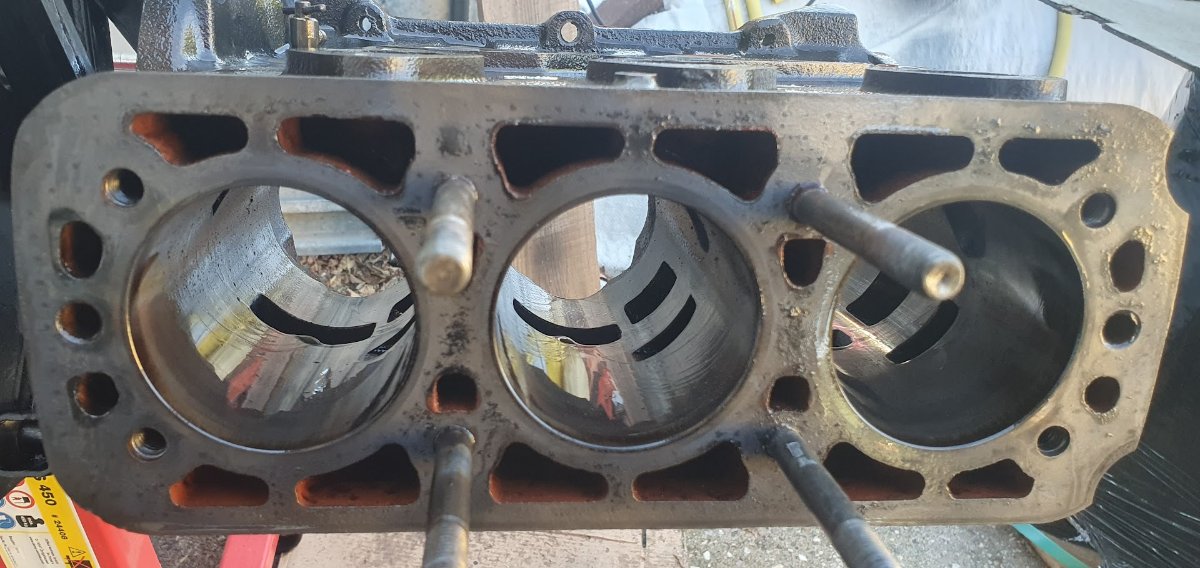

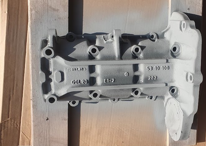

So, heute mal trotz angeknackstem Rücken mal am Motor weiter gemacht, putzen stand auf dem Programm und anschließend Farbe drauf.
Als wenn er mit seinen erst 12.000 km nicht schon genug Kummer gemacht hat, findet man beim putzen dann auch noch zwei zugesetzte Kühlwasserkanäle (links im Bild, einer schon fast aufgepopelt).
Naja, besser so wie womöglich Motor fest wegen partieller Überhitzung... :roll: :pray:

Ok - die vermeintlich verstopften Kühlwasserbohrungen sind offenbar nicht relevant - im Kopf gibt es dort keine Bohrungen - hätte mir den Kopf vorher noch mal ansehen sollen. ;-)

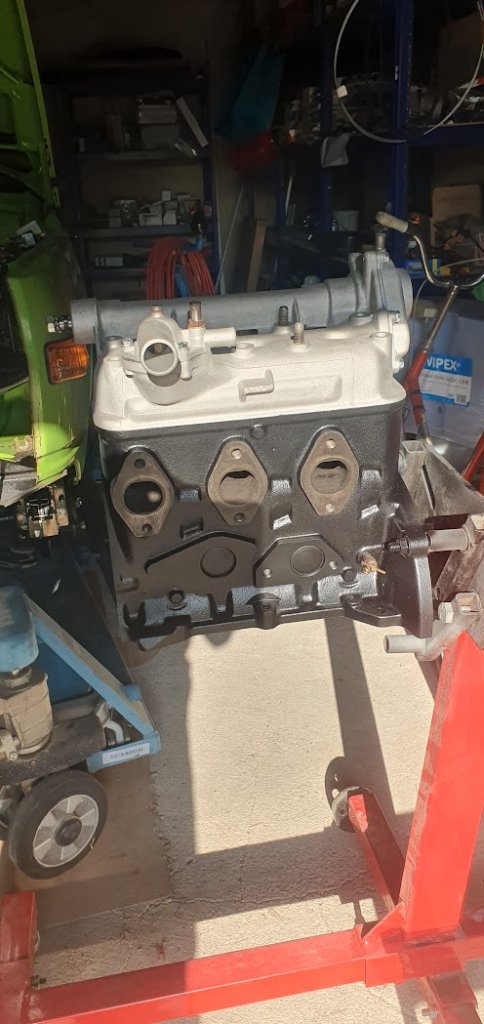

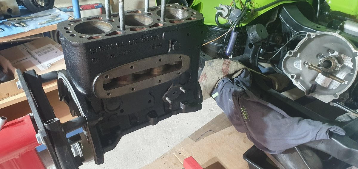

Am Motor geht es nun Stück für Stück weiter:
Den Überholten Zylinderkopf mal probleaufgelegt
Weiter ging es mit der unteren Motorenhälfte:
Müßig nährt sich das Eichhörnchen... :roll: :D

Hallo
Ich würde den Seitlichen Halter noch anbauen, nur über 2 Schrauben ist dann ganz schön schwer, wenn die Welle und das untere Gehäuse noch dran ist
Beiträge: 280
Beitrag von 353jw » Donnerstag 17. Juli 2025, 20:15
Ja, berechtigter Einwand, danke.
Ich hab mir das auch schon bisl Sorge gemacht, ist halt doof dass der Oberteil Getriebeseitig nur 2 Löcher hat.
Habe heute erstmal ein stablies Holzbrett drunter gestellt, unter etwas Spannung, so dass die 2 Haltepunkte erstmal entlastet sind. Hatte auch schon überlegt den Block einfach auf einen Palettenstapel (4 Stück) wo die oberste eine MDF Platte hat zu stellen/legen. Der China Motorhalter nervt mich eh kollosal weil die Drehwelle beim drehen nach hinten wandert und man dann alle mal keinen Sperrbolzen rein bekommt. Das Ding brauch dann mal im Winter ein paar Updates damit es brauchbar wird. ;-)

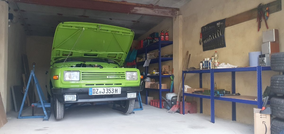

Jedoch, ich hab Rücken, da macht es sich etwas geschmeidiger wenn man um den "Arbeitstisch" herum von allen Seiten ran kommt. Die Werkbant steht halt an der Wand und ich hab für die Scheune eh den passenden Palettenstapel als mobilen Arbeitstisch den ich mir mitm Traktor und Hubwagen schnell mal umsetzen kann.
Ich kann mir mit demn Wartburg nicht meine Werkstatt im Ostflügel :D blockieren, daher reparier ich in einer meiner anderen 7 Garagen auf der anderen Hofseite (im Westflügel :D) . Da kann er stehen ohne das es mich bei der Arbeit stört. Und da sind normal keine Werkbänke drin, aber ich hab ein wenig improvisiert um nicht dauernd über meinen Hof hin und her latschen zu müssen.
Muss mal aktuelle Fotos machen (und vorher bils aufräumen.

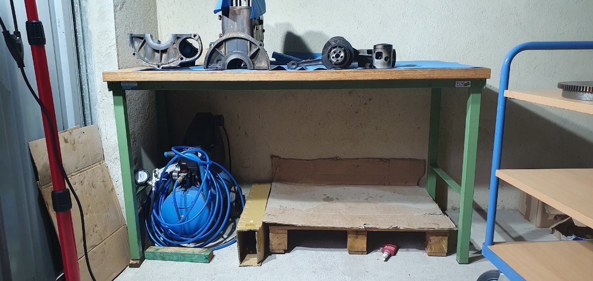

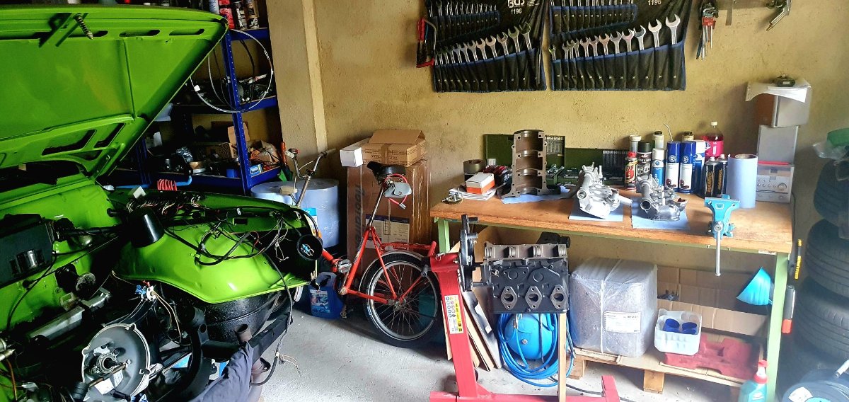

Hier die Werkbank, die hat mittlerweile auch nen kleinen Schraubstock bekommen. Die ist von der Tischfläche 80 x 160 und hat ne stabile 40er MDF Platte und ein Stahlgestell drunter was stabiler ist als es auf den ersten Blick wirkt. War ein 120 Euro Schnapper aus nem Nachbarort... :noplan:
Ach ja, den stabilen Rollwagen gabs zum Tisch dazu fand ich ganz praktisch und kommt nach der Wartburgreparatur in mein Lager und wird beruflich weiter genutzt. Der Werktisch kommt dann auch in die eigentliche Werkstatt, später.
Ich hatte Anfangs der Reparatur zu meinem Elend ja sogar mit so einem blauen Steck-"Werktisch" :masked: angefangen...
Es kann also nur besser werden. :D

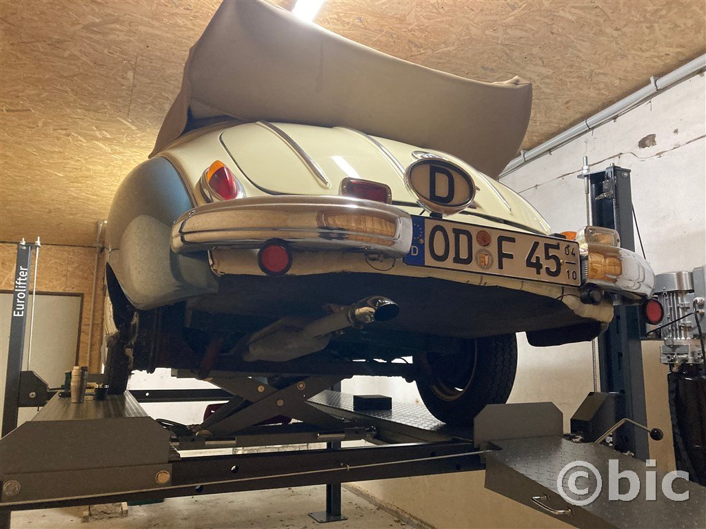

Dagegen hilft eine barrierefreie Werkstattausrüstung:

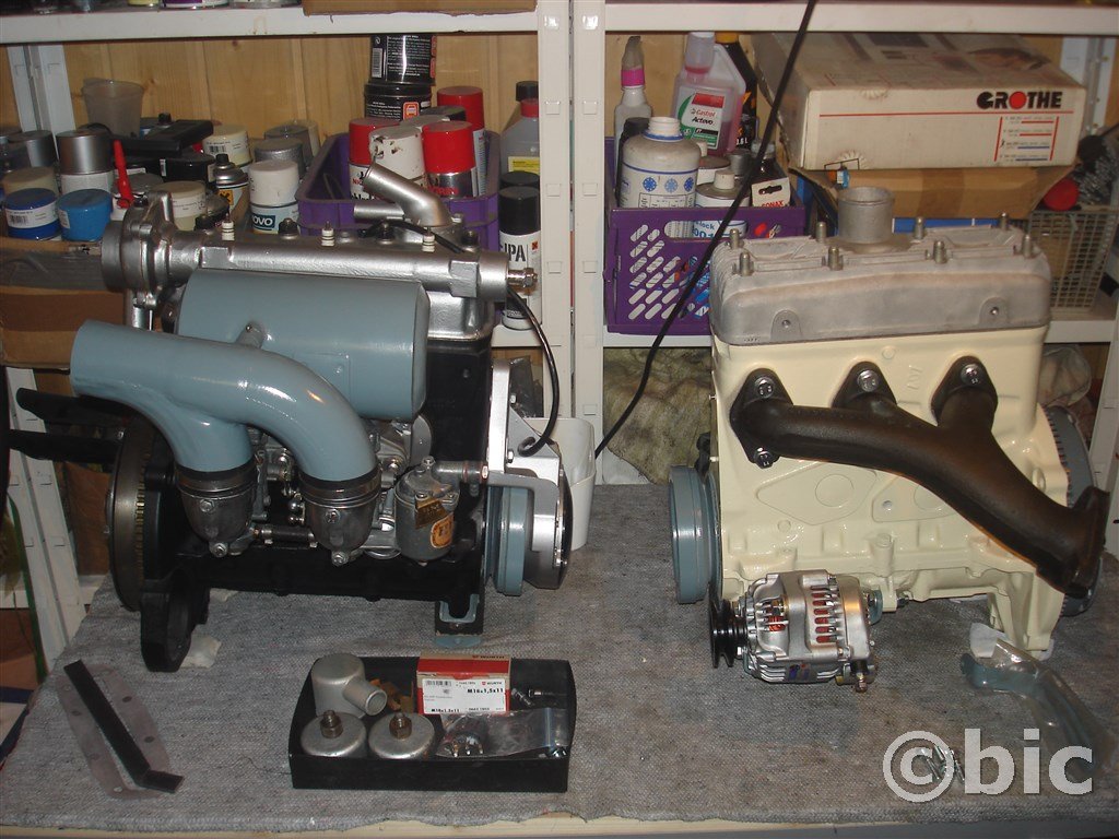

Für Motoren habe ich dann eine eigene Werkbank:
gedreht und gewendet werden die Teile hier mit Hilfe eines Flaschenzugs.

Interessant - 4 Säulenbühne mit Freiheber. Sowas oder halt eine 2-Säulenbühne ist eigentlich auch noch ein Traum, müsste dann der Höhe wegen aber in die Scheune verlagert werden.

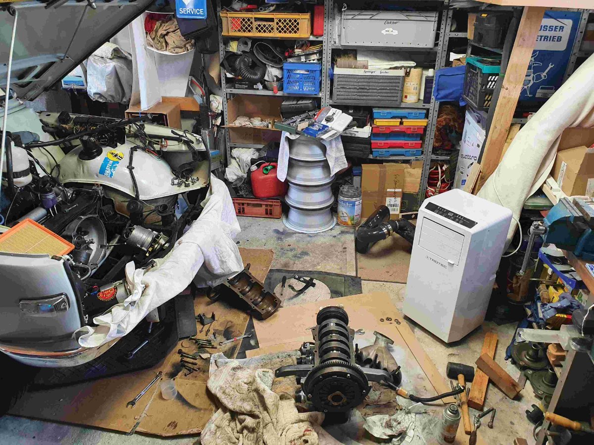

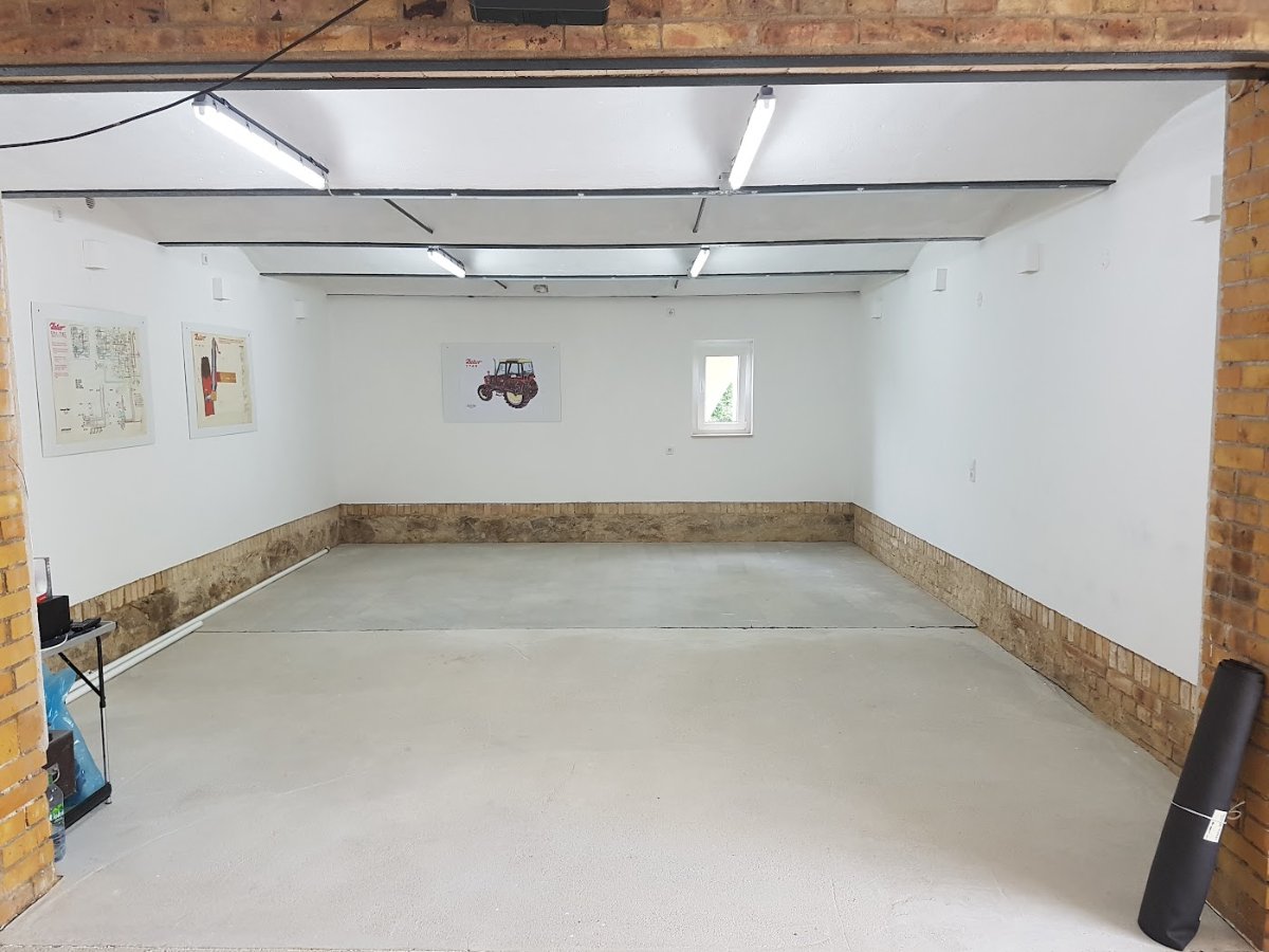

Wenn unsere Firma nicht wäre und auch Platz bräuchte hätte ich meine Traumschrauberhöhle schon aufm Hof direkt am Haus und beheizbar:
Die Fotos sind von kurz vor Firmengründung, wo damals in den Räumen noch gefeiert wurde.
Und nebenan ist noch ein Raum wieder neu entstanden (war beides denke mal früher Kutschschuppen und Pferdestall)
Aber das ist bis zur Rente erstmal Lager... :noplan:

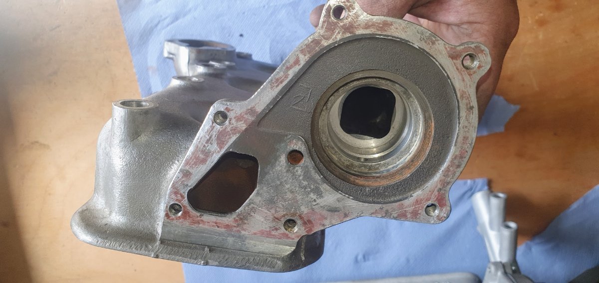

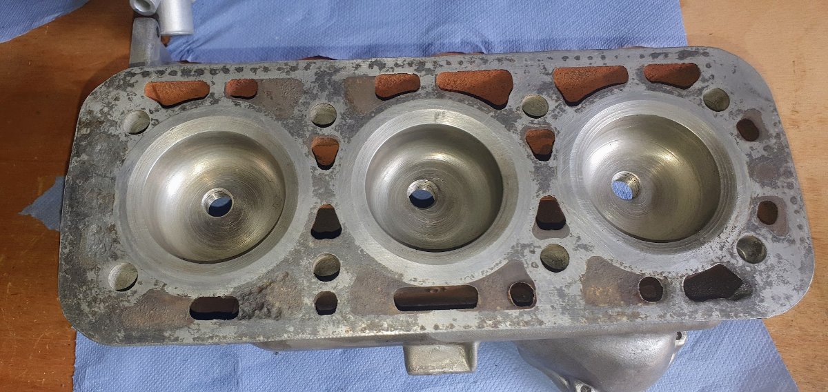

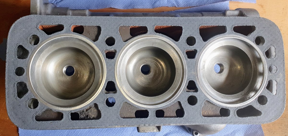

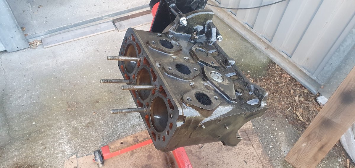

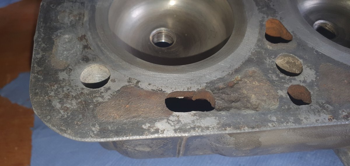

Ich hab dann mal am ZylinderKopf weiter gemacht... also diesen erstmal gereinigt so gut es ging.

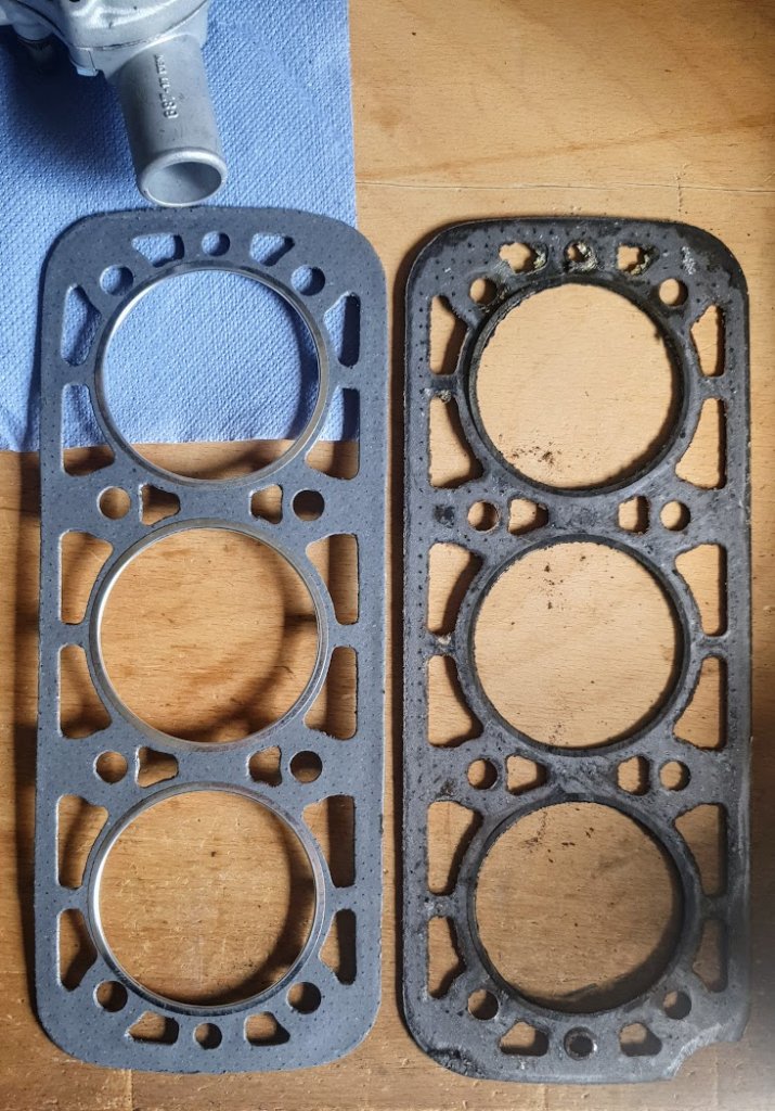

Frage - ist das normal das die Kopfdichtung einen Teil der Kühlwasserkanäle verdeckt?
Bei den im Bild unteren Kanälen und denen zwischen den Zylinder scheint das so zu sein.
Die neue Kopfdichtung scheint auch nicht so sauber gestanzt zu sein wie die originale alte und der neuen fehlt auch die Ecke unten rechts:

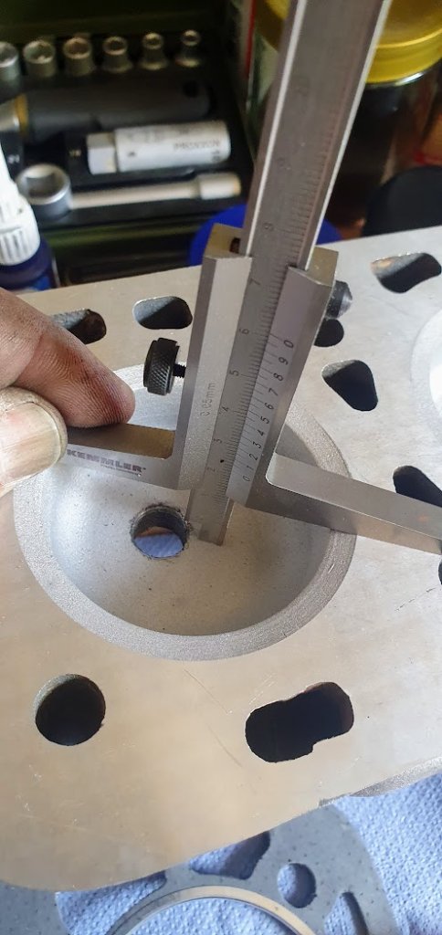

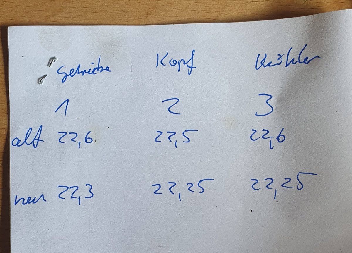

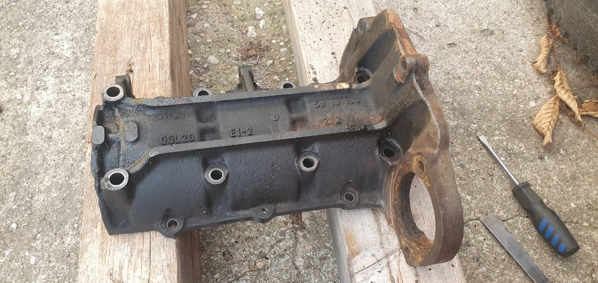

Ich hab dann auch mal noch die Köpfe so gut ich kann, versucht zu messen - also wieviel bei dem regenerierten Kopf an Material weg gefräst wurde:
Ergebnis:
Also ca. 0,25 bis 0,30 mm weniger beim regenerierten Wartburg Zylinderkopf.
Frage an die Spezialisten:
Ist das OK oder sind Probleme (klingeln ?) zu erwarten?
Gibts nur eine Kopfdichtungsstärke?
Ich frage, weil von den Traktoren (Diesel Direkteinspritzer) kenne ich das so, das es da 2 Kopfdichtungsstärken gibt, einmal 1,2mm und die mit 1,5 mm die man auswählen kann, je nach Kolbenüberstand im OT (gemessen mit Messbrücke) anhand vorgegebener Grenzwerte. Sind halt auch nur 0,3 mm Unterschied und bei den Traktoren wäre es so, wenn ich die 1,2er nehme, obwohl die 1,5er rein müsste, drückt es die Kopfdichtung schlicht durch. Der Unterschied bei der Kompression ist also schon nicht unerheblich.
Nun ist der Wartburg kein Diesel Traktor aber vielleicht kann mir da mal noch jemand nen Tipp/Ratschlag geben.
Die Rostnarben sollten noch tolerabel sein beim alten Kopf, da der dicht war, würde ich den auch nicht unbedingt planen lassen wollen und wenn doch - wer wäre dafür eine gute Adresse? man könnte ja wirklich nur zart planen wenn möglich und nicht so 100% gründlich wie beim regenerierten Kopf, denke ich.

... oder halt eine 2-Säulenbühne ist eigentlich auch noch ein Traum...
Habe ich mich gegen entschieden, denn da müsst ich ja doch wieder auf der Erde rumkriechen, um die Arme einzufädeln :(
