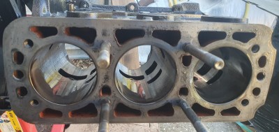

So, heute mal trotz angeknackstem Rücken mal am Motor weiter gemacht, putzen stand auf dem Programm und anschließend Farbe drauf.
Als wenn er mit seinen erst 12.000 km nicht schon genug Kummer gemacht hat, findet man beim putzen dann auch noch zwei zugesetzte Kühlwasserkanäle (links im Bild, einer schon fast aufgepopelt).
Naja, besser so wie womöglich Motor fest wegen partieller Überhitzung... :roll: :pray:
Danach stand entfetten und Farbauftrag an... :masked:
